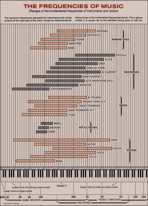

Αφορμή για το παρακάτω πινακάκι στάθηκε μια συζήτηση που είχα σήμερα με μέλος του site.Είναι ένας πίνακας που δείχνει ποιές συχνότητες αναπαράγει κάθε ακουστικό μουσικό όργανο.
Επίσης το πόσο δυνατά παίζουν τα όργανα χωρίς ενίσχυση(αναφέρεται ακουστική πίεση σε απόσταση 2 μέτρων)

Κάτι είχαμε κουβεντιάσει παλαιότερα εδώ. Το όργανο, φτάνει αρκετά κάτω από τους 20 κύκλους. :126:
Θα ήταν πολύ ενδιαφέρον να βρίσκαμε κάποια στοιχεία για τις μετρήσεις συνολικά μιας μεγάλης ορχήστρας, ιδίως για τις εντάσεις που αναπτύσσονται.

Το εκκλησιαστικο οργανο (Pipe Organ) ειναι το μονο οργανο που εμπεριεχει ολο το συχνοτικο ευρος.
Παραθετω εναν πινακα που ειχα φτιαξει παλαιοτερα, ο οποιος περιεχει 70 οργανα ορχηστρας και ειναι απο φωτογραφια, διοτι ειναι τεραστιος και δεν μπορουσα να τον σκαναρω. Καποτε ηταν και εγχρωμος. Οι σκουρες οριζοντιες γραμμες διπλα στα οργανα ειναι οι βασικες συχνοτητες ενω οι πιο αχνες ειναι οι αρμονικες.
Μπορει να φανει χρησιμος.....

Εδω υπαρχει ενα τεραστιο λαθος... συγνωμη κιολας....
Ενα βιολι στο forte που μπορει να παιξει ειναι αδυνατον να φτασει τα 95 db. Πραγματικα, δεν γνωριζω στα ποσα db μπορει να παιζει ενα βιολι,( δεν ξερω και εαν εχει μετρηθει), αλλα αν δεχτω οτι μια τρομπεττα μπορει να φτασει την ταξη των 95 db, φαντασου ενα βιολι διπλα σε μια τρομπεττα να παιζουν ταυτοχρονα. Το βιολι δεν εχει ουτε την μιση ακουστικη ενταση σε σχεση με την τρομπεττα.
Αν δε φανταστεις οτι το θροισμα των φυλλων φτανει τα 10db, ενας πολυ ησυχος χωρος βιβλιοθηκης στα 30db, μια απλη ομιλια στα 60db, ο θορυβος του δρομου στα 85db, και η full ορχηστρα στα 98db...
Μιλαμε φυσικα παντα για εναν ιδανικο χωρο και αποσταση 1m.
