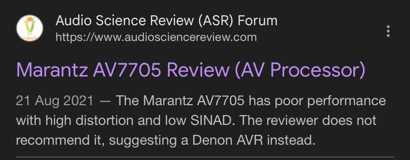

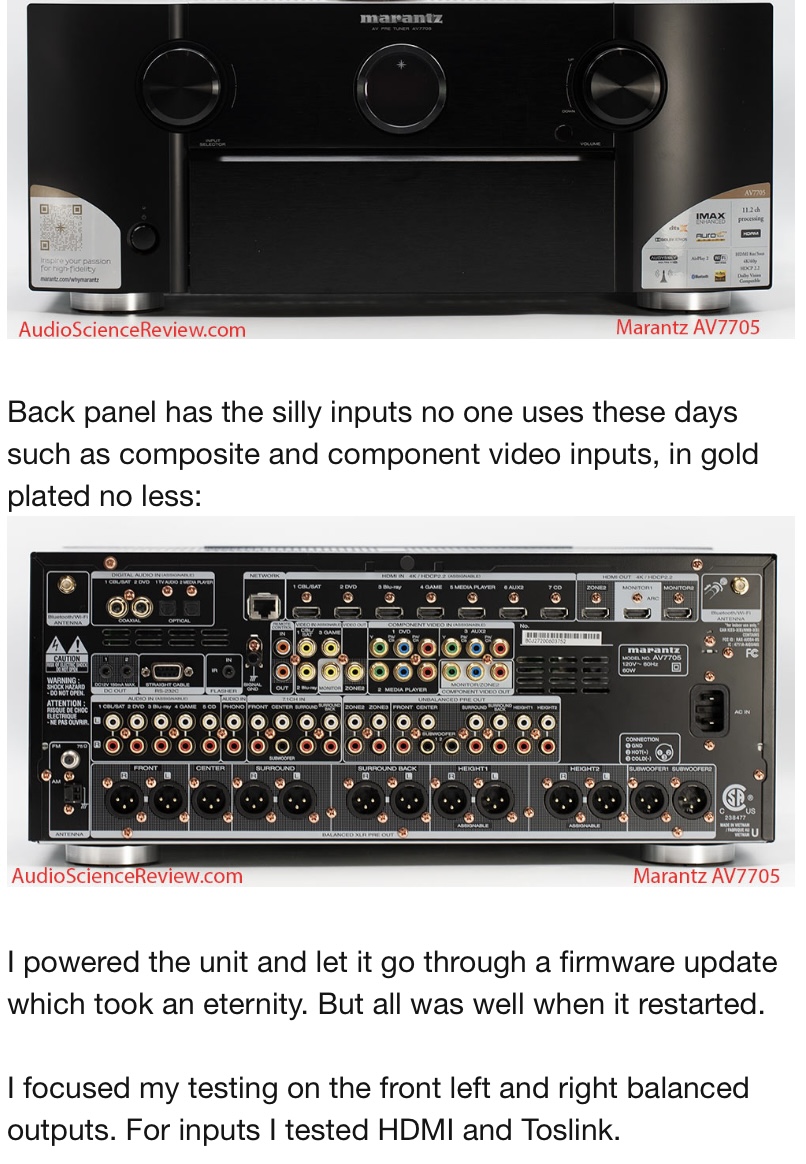

Ενω απο οτι ειδα στο νετ ο Μαραντζ εμφανισιακα ειναι Beast , στην πραγνατικότητα εχει ασχημες μετρήσεις..
