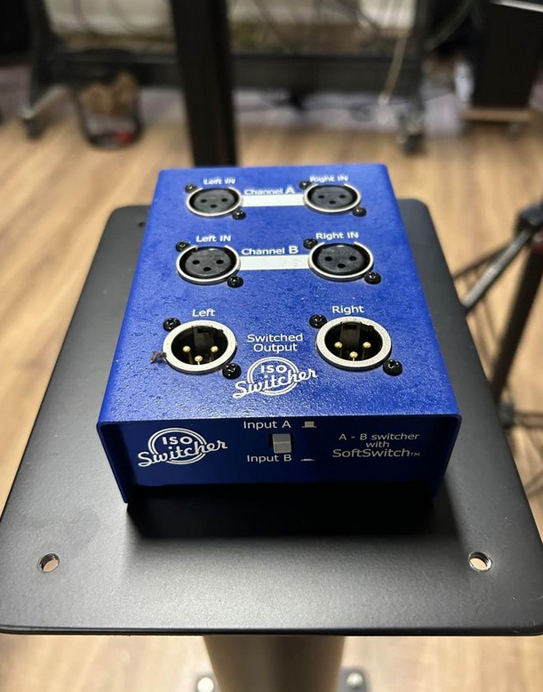

Έχω αυτό στο marketplace προς πώληση αν σε ενδιαφέρει.
Καλό αλλά νομίζω δεν θα με βολέψει, λόγω του ότι οι συνδέσεις γίνονται στο άνω μέρος.
