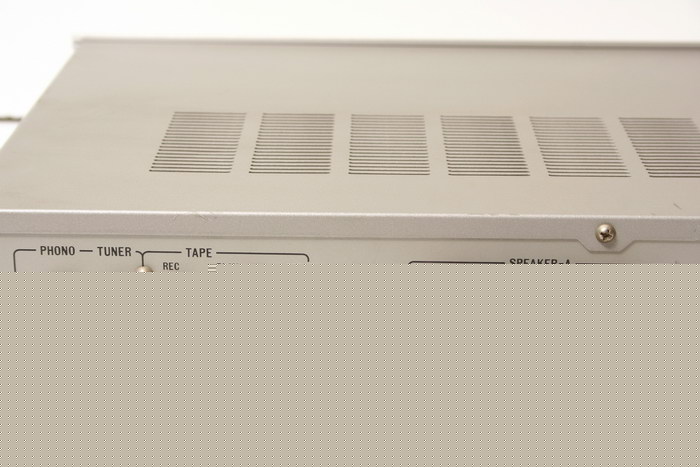

για ακόμη μια φορά θέλω να ζητήσω την βοήθειά σας. Έχει πέσει στα χέρια μου ένα woofer jamo sw-400 το οποίο θέλω να συνδέσω στον ενισχυτή μου (JVC A-S3) αλλά επειδή δεν έχει έξοδο για sub την δεδομένη στιγμή το έχω συνδέσει στην έξοδο των ακουστικών η οποία δεν αποκόπτει και τα κανονικά ηχεία όταν συνδέσω κάτι.
Το πρόβλημα μου είναι ότι όσο χαμηλά και να το έχω και από την μεριά του ενισχυτή και από το ρυθμιστικό του woofer παίζει πάρα πολύ δυνατά.
Πώς αλλιώς θα μπορούσα να το συνδέσω για να παίζει κάπως πιο χαμηλά;

Πάρε σήμα από τη δεύτερη έξοδο των ηχείων, και οδήγησε το sub, παρεμβάλλοντας σε σειρά (σε κάθε κανάλι) μια αντίσταση 5.6ΚΩ. Αν εξακολουθεί να ακούγεται δυνατά, αύξησέ την στα 6.8ΚΩ ή 8.2ΚΩ.

Στις εξόδους των ηχείων έχω συνδέσει ηχεία, (άλλο ένα θέμα που ήθελα να ρωτήσω) στα Α έχω συνδέσει 2 ηχεία των 8Ω και στα Β 2 των 6Ω παίζει κάποιο πρόβλημα; αυτή την πατέντα για το woofer μπορώ να την κάνω και από μπροστά;
Με τα συγκεκριμένα ηχεία, μάλλον όχι. Μην το παρακάνεις, παίζοντάς τα πολύ δυνατά.
Ναι.
