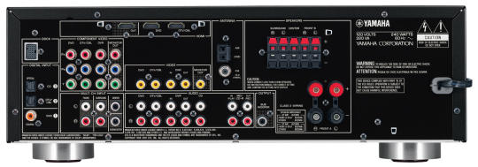

Θέλω να ρωτήσω αν ειναι εφικτή η σύνδεση ενεργών ηχείων monitor με av ενισχυτή και με τι τρόπο.Υπάρχει κινδυνος ο ενισχυτής να τα κάψει;(τα ηχεία ειναι 2χ20W).Θα εκτιμούσα τη γνώμη σας.ευχαριστώ!

ειναι, απο την εξοδο προενισχυσης αν αυτος διαθετει τετοια.
Ναι, ολα τα ηχεια καιγονται υπο προυποθεσεις.

ευχαριστώ για την αμεση απαντηση.Μήπως γνωρίζετε αν ο yamaha rxv 363 διαθέτει τέτοια έξοδο;

δυστηχως φιλε freddie2065 οπως φαινεται και στην φωτογραφια της πισω του οψης, ο yamaha rxv 363 δεν διαθετει εξοδους προενισχυσης, αν οντως αυτη ειναι η πισω πλευρα του - ελεγξε το.
