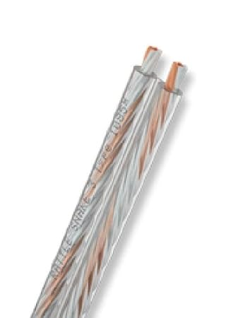

Εξαιρετικος ο Z11 αλλα ειναι παλιο μοντελο, θα σου προτεινα να πας σε συγχρονο και φοβερο ζευγαρι προενισχυτη και πολυκαναλο τελικο, YAMAHA CX-5000 11.2 preamp/processor και YAMAHA MX-A5000 11 ch. power amplifier http://www.idealo.de/preisvergleich/OffersOfProduct/3997414_-cx-a5000-yamaha.html#testberichte, θα συνδεσεις πανω στον προενισχυτη ολα σου τα μηχανηματα εικονας και ηχου και με καλωδια XLR απο τις αντιστοιχες εξοδους του, θα πας στον τελικο, απο κει με σωστο καλωδιο ηχειων ( διατομη τουλαχιστον 2 x 2,5 mm, εγω θα σου προτεινα 2 x 3 mm και να' ναι ασημι-χαλκος το καλωδιο. OEHLBACH RATTLE SNAKE 2 x 3 mm silver-copper http://ecx.images-amazon.com/images/I/31ZP-fJKX-L._SY450_.jpg ). Τα 2 γουφερ που εχεις θα παιζουν απο τον προενισχυτη. Θα συνδεσεις λοιπον 11 ηχεια και 2 γουφερ θα ρυθμιστουνε σωστα και θα απολαμβανεις ποιοτητα ηχου, τ' αλλα τα ..... φακιρικα κολπα με διπλα και τετραπλα ηχεια ειναι επικυνδυνα σπορ.....και δεν σου προσφερουν τιποτα. Καλη επιτυχια στην προσπαθεια σου
