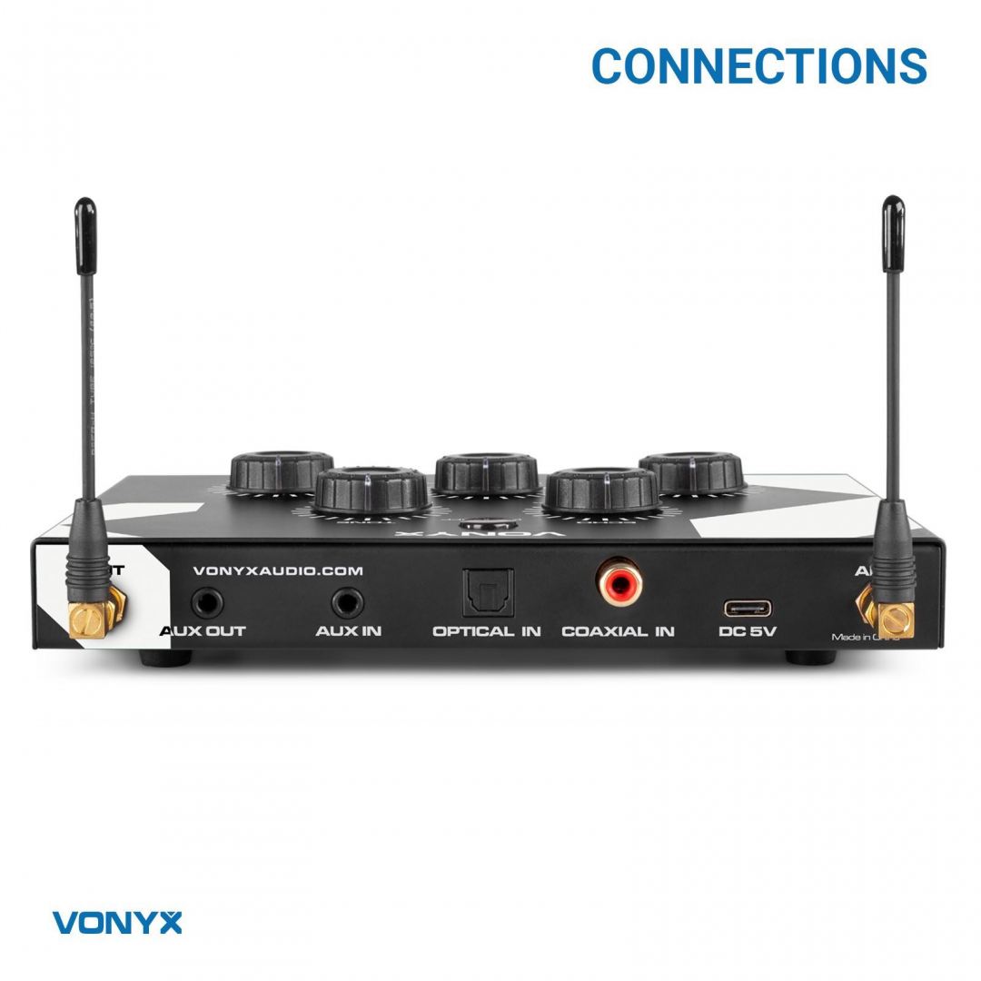

ή σε ένα από αυτά τα δύο

Το πρώτο προϊόν (AXD-802VHF) αν το πάρεις, βάζεις πηγή (π.χ. CD player/PC) μέσω RCA stereo pair καλωδίου, και από το audio output του πάλι με RCA στέλνεις τον ήχο στον ενισχυτή σε οποιαδήποτε RCA είσοδο όπως π.χ. το CD In, AUX In, κλπ.
Είναι βολική λύση γιατί βγάζεις εκτός την αγορά μίκτη.
