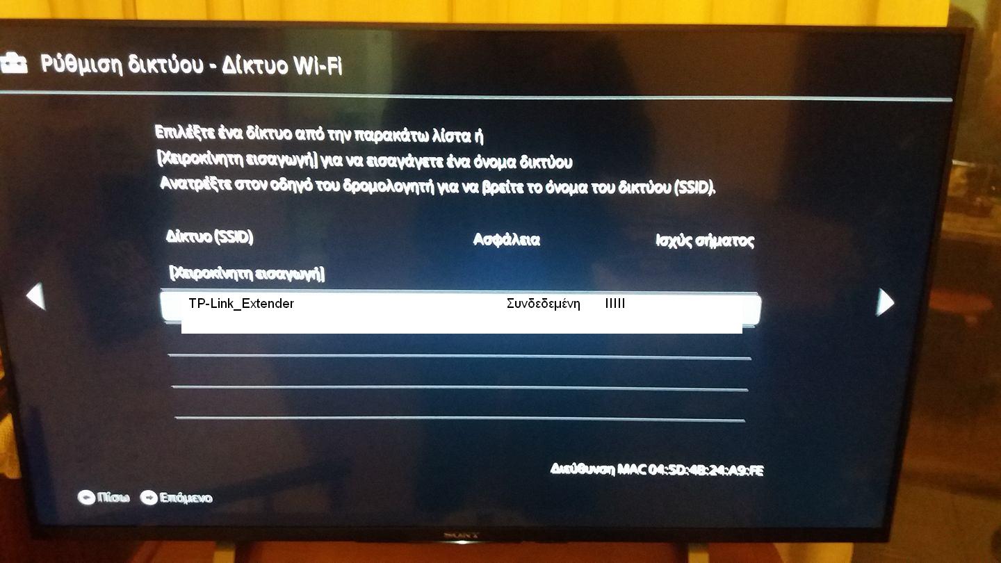

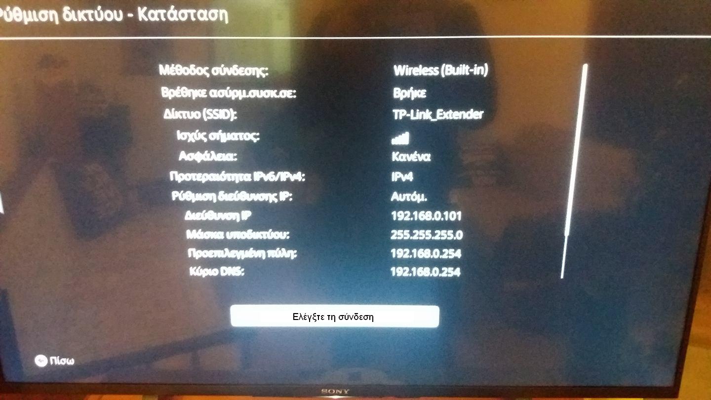

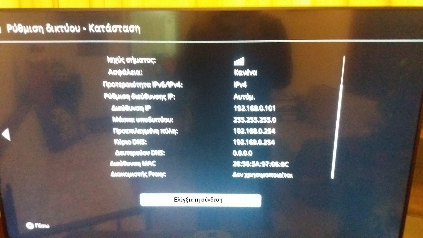

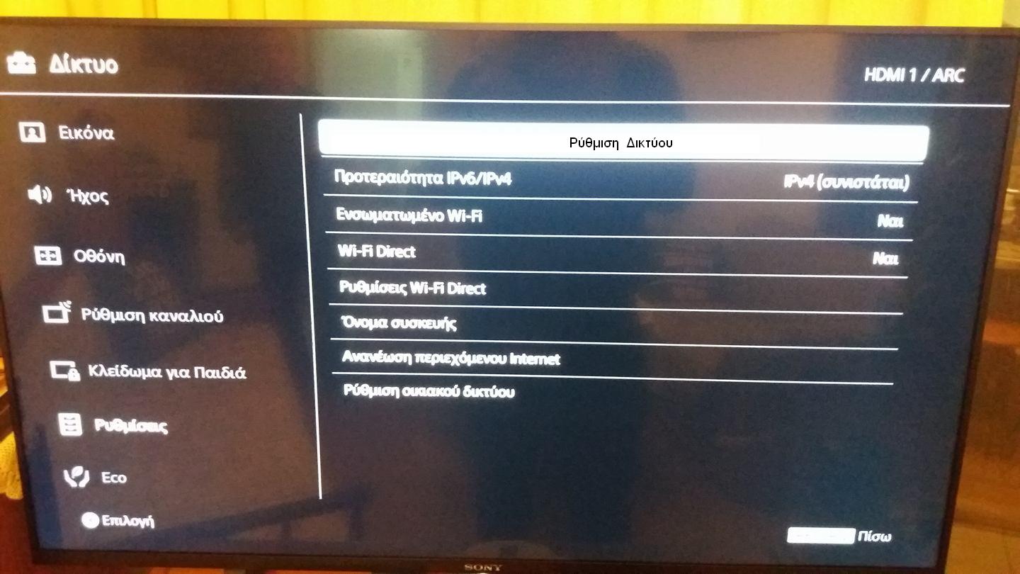

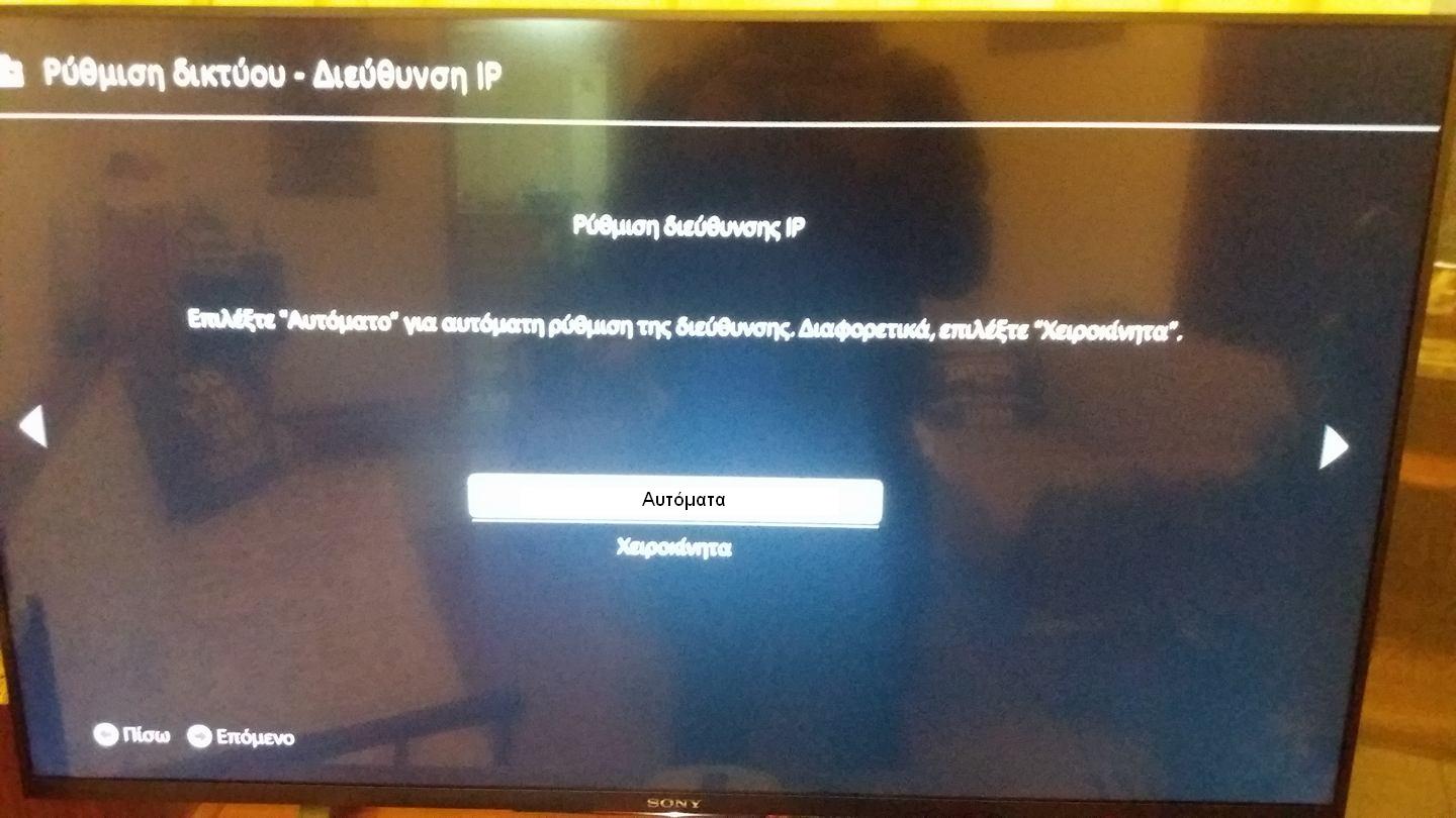

Εχω α)αυτη την tv https://www.kotsovolos.gr/site/sound-vision/televisions/led-lcd/175505-sony-kdl43wd750-43, β)μια κεραια του Δημου Λαμιας για ασυρματο, ελευθερο ιντερνετ σε αποσταση 70 περιπου μετρων απο το σπιτι μου (υπαρχει οπτικη επαφη), και γ)αυτο το σκατουλακι http://www.public.gr/product/tp-link-tl-wa850re-umiversal-wi-fi-range-extender-asyrmato-router-300mbps/prod4350290pp/?sn_ref=s&sn_cat=περιφερειακά//προϊόντα δικτύου//Access Points / Routers / Wi-Fi Extenders&sn_id=prod4350290pp
αλλα internet γιοκ!!!!!!!!!!!!!!!!!!!
Τα δεδομενα απο το μενου της tv ειναι τα εξης:

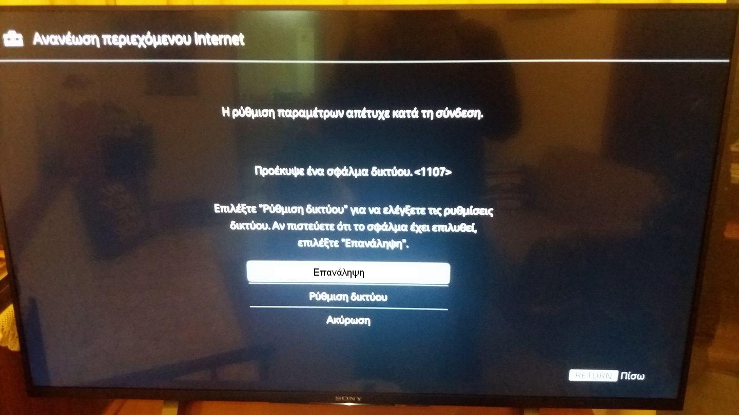

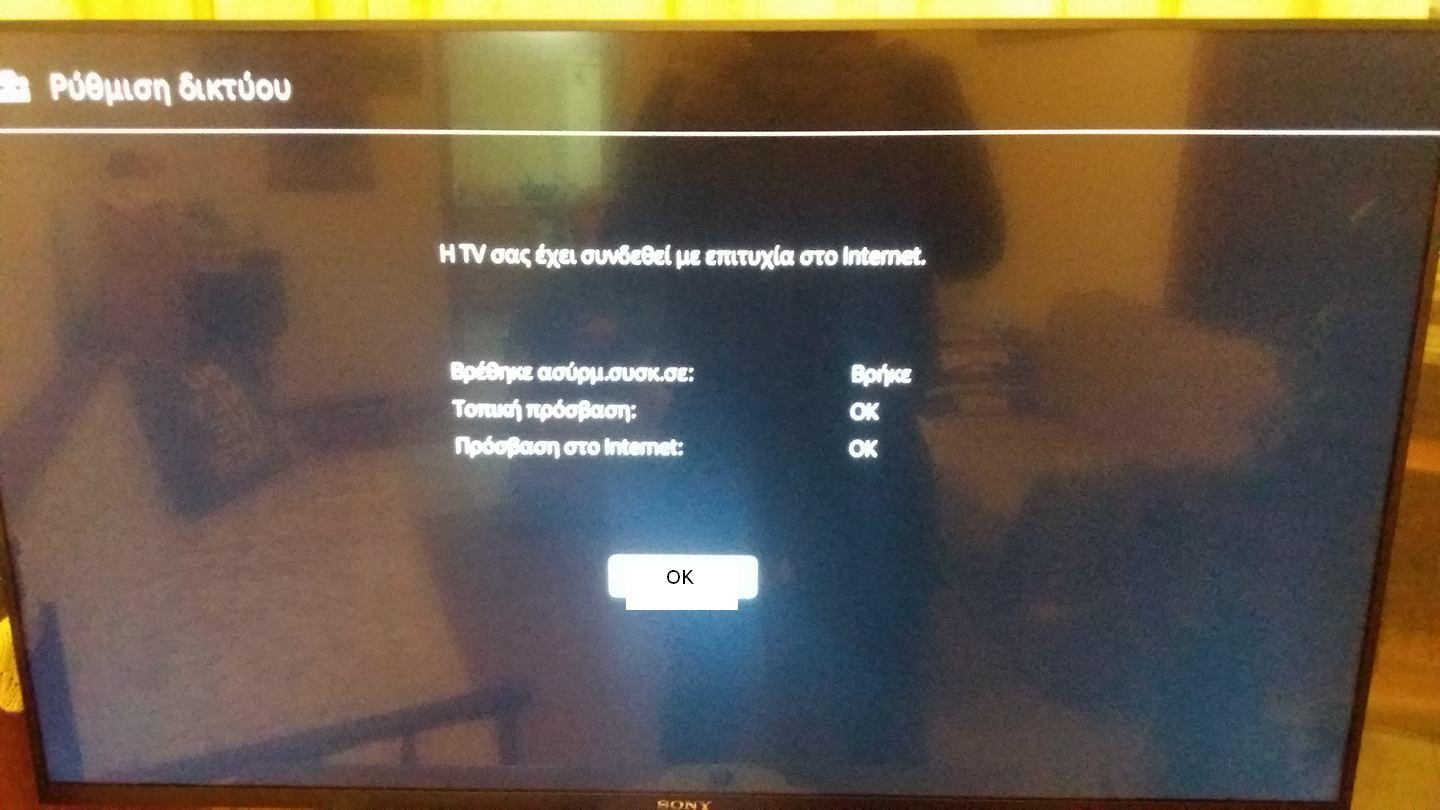

Kαι συνεχεια....
[DOUBLEPOST=1517811889][/DOUBLEPOST]Καθε φορα δινω ο.κ. στη λευκη μπαρα. Τι ειναι αυτο το "σφαλμα δικτυου 1107"?

" The cause for errors 1107, 2123, 3218, 5010 or 7003
These error codes are displayed in the following cases.
  • The Internet connection is disconnected or unstable.
  • The network line speed has reduced (especially when connected to a wireless LAN)
Even in the cases other than the above, these error codes may be displayed due to temporary causes such as crossed lines, etc. The problem is sometimes resolved after a certain period of time without any operation. In this case, it is sometimes impossible to identify the cause.
Check that the TV is connected to the Internet properly.
For Android TV models, follow the steps below:
  1. Press the HOME button.
  2. Select Help.
  3. Select Internet Connectivity Symptoms. "
Δεν υπαρχει η επιλογη "Help". Πηγα βεβαια στα παραπλησια "Υποστηριξη πελατη - προιοντος", αλλα δεν υπαρχει πουθενα η επιλογη Νο3 "Ιnternet Connectivity Symptoms". Το λογισμικο της ειναι η τελευταια εκδοση που υπαρχει.
Να προσθεσω οτι μεσω κινητου τηλεφωνου η tv μπηκε στο διαδικτυο και λειτουργησε αψογα. Σκεφτομαι μηπως το σημα απο την κεραια του Δημου δεν ειναι επαρκες και δεν ειναι σταθερο. Οταν μερικες φορες το βρισκει (χωρις το Tp-Link), εχει ενδειξη σηματος 1 γραμμη στις 5.
