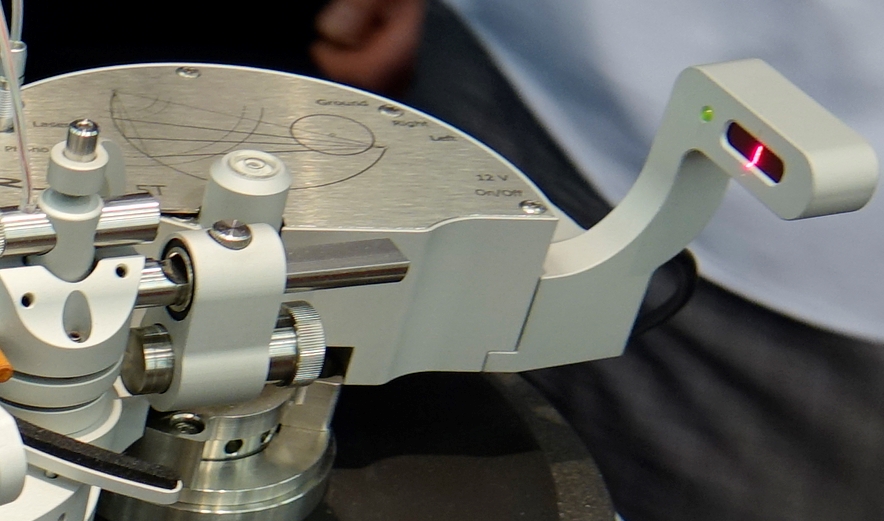

Η Λιθουανία μέσω της Reed πρωταγωνιστεί στους βραχίονες.
Τελευταία της καινοτομία ένα σύστημα λέιζερ που αυτορυθμίζει δυναμικά το βραχίονα με τη βοήθεια ακτίνας λέιζερ.
Το σύστημα της Reed δεν είναι ακόμη έτοιμο για την αγορά, αλλά το είδαμε πρόσφατα σε «ζωντανή» επίδειξη. Αυτό χρησιμοποιεί τεχνολογία λέιζερ στο πίσω μέρος του για να ρυθμίζει γρήγορα VTA και γωνία αζιμούθιου.
Έτσι πάντα έχει τις σωστές ρυθμίσεις για κάθε δίσκο και κάθε κεφαλή.
Δείτε στην άκρη του βραχίονα το λέιζερ.
Το λέιζερ κρατάει πάντα ευθύγραμμο τον βραχίονα σε σχέση με την επιφάνεια της βάσης του βραχίονα και το πλατό, κάτι που είναι η μηδενική θέση για το VTA. Aυτές οι ρυθμίζει εφαρμόζονται συνεχώς ακόμη και στο κέλυφος της κεφαλής.
Η ιδέα είναι ξεχωριστή όπως και η τεχνολογία που χρησιμοποιείται. Τελικά η εξέλιξη των πικάπ έχει πολύ δρόμο ακόμη.
Στη φωτογραφία είναι ο 5Τ που λειτουργεί παράλληλα με γωνία ανάγνωσης 90 μοίρες σε όλη την πλευρά του δίσκου.

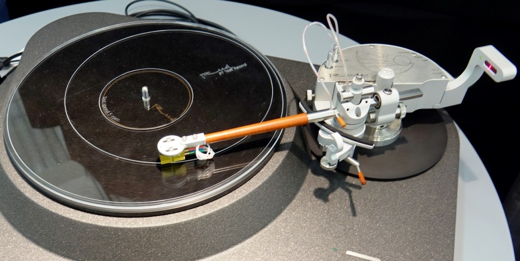

Πραγματικά δεν μπορώ να καταλάβω αυτόν τον άνθρωπο που ποστάρει στον ιστότοπο του Ήχου. Έχει πάθει κάτι; Έχει ελάχιστη σχέση με το hi-fi; Συμβαίνει κάτι άλλο; Δεν ξέρω. Δηλαδή, συγγνώμη τώρα, το Σταματάκο να έβαζαν να γράφει, που δεν είναι και τόσο σχετικός με το σπορ ο άθρωπος, καλύτερα θα τά 'γραφε... :p Τέσπα...
Ο σερβομηχανισμός του συγκεκριμένου βραχίονα δεν διορθώνει το VTA, ούτε το αζιμούθιο. Αυτά, αν ρυθμισθούν άμα τη εγκαταστάσει του βραχίονος, δεν χρειάζονται διόρθωση. Αυτό που διορθώνει συνεχώς ο συγκεκριμένος σερβομηχανισμός είναι το σφάλμα ανάγνωσης. Πιο συγκεκριμένα, και προφανώς στοχεύοντας στον τυπικό βινυλιοχαϊεντά, του οποίου ο ψυχαναγκασμός έχει λάβει διαστάσεις ψυχιατρικής νόσου, ο σχεδιαστής του βραχίονα τον σχεδίασε έτσι, ώστε να έχει την εμφάνιση ακτινικού, αλλά να ιχνηλατεί το δίσκο ως γραμμικός, με τη βοήθεια ενός μηχανισμού που κινεί ολόκληρη τη βάση του βραχίονα, ώστε το σφάλμα ανάγνωσης να διατηρείται στο μηδέν. Εξ ου και το "ίσιο" κέλυφος (η κεφαλή δεν είναι μονταρισμένη υπό γωνίαν εκτροπής). Βίντεον παραστατικότατον.
Όσο για τα περί πρωτοπορίας, σας συμφέρει να μην τρέφετε αυταπάτες. Η τεχνολογική πρωτοπορία και εξέλιξη οδηγείται από τη φιλοδοξία και τα λεφτά. Τίποτε άλλο. Και η δόξα και τα λεφτά μπορούν να έλθουν μόνον από τη μεγάλη πλυθυσμιακή μάζα. Σήμερα το πικάπ είναι μια τεχνολογία ΤΕΛΕΙΩΜΕΝΗ. Το πολύ - πολύ να δείτε κανα ρομαντικό χαϊφιντελίστα να ποστάρει στο Facebook δίπλα στο πικάπ του που παίζει και το εξώφυλλο του δίσκου, να κάνει γούστο και να βλέπουν οι ομοϊδεάτες.
Η τεχνολογία του πικάπ ήταν στο απόγειό της ΤΟΤΕ. Πότε; Πριν καμιά 40ριά χρόνια (παρά κάτι). ΤΟΤΕ ΠΡΩΤΟΠΟΡΗΣΕ η Revox κι έβγαλε εκείνο το τεχνολογικό ποίημα, το B790, με πολύ κοντό, γραμμικό βραχίονα, οδηγούμενο από σερβομηχανισμό που διάβαζε το αυλάκι με απλό φως ή laser, δεν θυμάμαι. Κι επειδή η Revox ήταν τότε κατασκευαστής με συγκεκριμένη, δωρική αισθητική στις συσκευές του, ο βραχίονας ήταν καλυμμένος πλήρως, μαζί με το μηχανισμό του, πράγμα που δεν θα άρεζε φυσικά στα γύφτικα σκεπάρνια με παχύ πορτοφόλι. Αυτό βεβαίως ήταν και αντικειμενικά απαραίτητο, ώστε ο μηχανισμός να προστατεύεται από τη σκόνη. Επίσης, ένα άλλο μειονέκτημα ήταν, ότι το πικάπ εδέχετο συγκεκριμένη κεφαλή, κάποια Ortofon, που δεν ήταν και high end δηλαδή... Βίντεον παραστατικότατον. Η άλλη -επίσης αποτελεσματική- προσέγγιση είναι αυτή της Clearaudio, με τον βραχίονα να τον "κοσκινίζει" η κεφαλή κι αυτός να μετατοπίζεται παράλληλα επάνω σε ροδάκια μηδενικής τριβής κύλισης.
Αυτά περί πρωτοπορίας. Καταλαβαίνω πως αρκετοί από σας δεν τα έχετε ζήσει, άλλοι δεν τα είχατε πληροφορηθεί τότε, ενώ κάποιοι ακόμη απλώς δεν θέλετε να τα θυμάστε. Σόρρυ αν σας χαλάω τη σούπα, ε; ;)

Ο συγκεκριμένος βραχίονας λειτουργεί σαν παράλληλος αλλά έχει εδραση 4 σημείων πράγμα που είναι μια πραγματική εξέλιξη και είναι εύκολο κατανοητή σε αυτόν που έχει ασχοληθεί με το αναλογικό στήσιμο .
Σφάλμα γωνιάς ανάγνωσης 0,0005 μοίρες είναι κάτι το καταπληκτικό επίτευγμα με στήριξη 4 σημείων γείωσης των κραδασμών .
Ο περίφημος Kuzma πέτυχε το ένα αλλά δεν έχει καταφέρει έως σήμερα το άλλο .
Και το ξαναλέω αυτό είναι εύκολα κατανοητό σε κάποιον που έχει γράψει ώρες σε στησίματα κεφάλες πικάπ
Το λέιζερ είναι σε σειρά με το μπράτσο και το διαμάντι τις κεφαλής και στέλνοντας την ακτίνα σε έναν μικροεπεξεργαστή διορθώνει σε πραγματικό χρόνο την γωνία ανάγνωσης .
Δύσκολο ίσως να κατανοηθεί άλλα υπαρκτό .

Είναι κατανοητός ο "οn fly" παραλληλισμός του βραχίονα με το πλατό, αλλά όχι και σε real time!!!
Και το αζιμούθιο δηλαδή σε real time?
Ας γράψει ότι o βραχίονας έχει plug in alligment tool για την VTA (που και πάλι είναι λάθος) και του αζιμουθιου. Το να μην γνωρίζει είναι κατανοητό (αλλά αδιανόητο για το site). To να γνωρίζει όμως και να γράφει ....... το θεωρώ αδιανόητο (και πονηρό)
