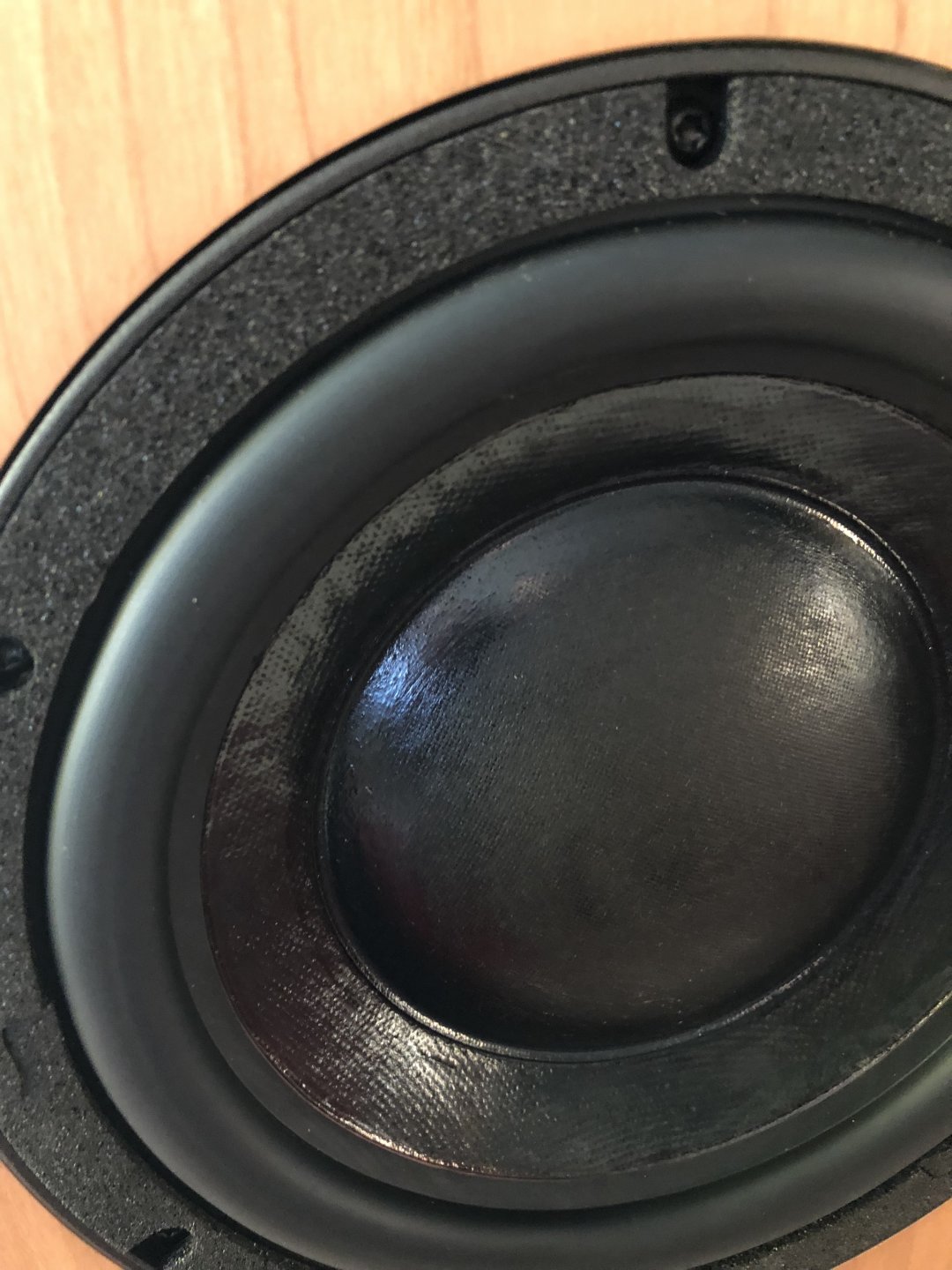

Ακούμπησα με την άκρη της παλάμης μου το dust cap του γούφερ του ATC SCM 40 που αγόρασα χθες.
Στην άκρη της παλάμης μου, λοιπόν, υπήρχε ελάχιστη ποσοτητα νερού (ήταν απλά «νωπή») και εκει που ακούμπησε έγινε ένα σημάδι σαν γάλα!
Πανικοβλήθηκα, λοιπόν, και πήρα ένα βρεγμένο βέτεξ νομίζοντας ότι θα το αφαιρέσω και το αποτέλεσμα ήταν να φύγει αυτο το κολλώδες γυαλιστερο βερνίκι από το dust cap και να είναι τώρα πιο «ματ».
Τι μυστήρια κόλπα ειναι αυτά?
Τώρα, τι κάνουμε? Το’χει πάθει κανείς άλλος?

View attachment 87736 Σνιφ, κλαψ, λυγμ!!!
Ακούστε σκηνικό, αν ειναι δυνατόν!!!

Στον ήχο άλλαξε κάτι;

Με τον κύριο Θέμη επικοινωνησες να ρωτήσεις τι πράγμα είναι αυτο το κολλώδες και αν υπάρχει κάποια χρηστική αξία σε αυτό;
Επίσης μήπως είναι κανένα σπρέι που μπορείς να περάσεις παλι;

Κατά τη γνώμη μου, η μόνη αξία αυτης της κολώδους μαμακίας, είναι να κολλάει απάνω όλη η σκόνη και τα μαμούνια της Αττικής και να μας κάνει τη ζωή δύσκολη...
Μέχρι τώρα, όλα τα αντιμετώπιζα μ’ένα βρεμένο βέτεξ...
Αυτό το πράμα, οτι θα φύγει το βερνίκι απ’το βρεμένο βέτεξ.... τι να πω... τι άλλο θα δω ακόμα... ffs!!

Μπες στο πρώτο χρωματοπωλείο που θα βρεις και ζήτησε διαφανές βερνίκι διαλύτου για ξύλα εσωτερικού χώρου, στη μικρότερη συσκευασία που υπάρχει (θα χρειαστείς ελάχιστη ποσότητα). Επίσης, ζήτησε διαλυτικό πινέλου (όχι το απλό white spirit που διατίθεται σε διαφανή πλαστική φιάλη), δηλαδή κάτι σαν αυτό. Φαντάζομαι πως δεν θα βρεις συσκευασία μικρότερη των 750ml, αλλά είναι φθηνό, γύρω στα 2,5€, οπότε μικρό το πρόβλημα. Επίσης, πάρε ένα πινέλο ζωγραφικής πλακέ 1/4 της ίντσας.
Διάλυσε μια μικρή ποσότητα του βερνικιού σε ένα παλιοπότηρο ή μια παλιά γυάλινη σταχτοθήκη, σε αναλογία 50% πιο αραιή από αυτή που γράφει ο κατασκευαστής του βερνικιού, και πέρνα τα dust caps ένα χέρι, σχετικά τσιγγούνικο, και άστο να στεγνώσει. Έτσι θα μονιμοποιήσεις αυτές τις επιφάνειες έναντι του νερού. Η συμπεριφορά του μεγαφώνου δεν θα μεταβληθεί, μιας και η μάζα που θα προσθέσεις στον ρότορα είναι αμελητέα. Για να κάνεις τη δουλειά ευχερώς, ξάπλωσε το ηχείο επάνω σε οριζόντια επιφάνεια. Αν οι ακροδέκτες του εξέχουν, υπερύψωσέ το ανάλογα με δυό ντάνες βιβλίων.

Δες το post #10 @marba1065: http://www.diyaudio.com/forums/multi-way/64770-atc-cone-resin-coating.html
Απ' ό,τι καταλαβαίνω, το πουλάει η ATC το υλικό.
Επικοινώνησα με τον αντιπρόσωπο, τον κο Θέμη Ζαφειρόπουλο, και αυτός (αφού του σηκώθηκαν τα μαλλιά της κεφαλής του), και παρόλο που ειναι Κυριακή, μου είπε - πολύ ευγενικά - ότι δεν ειναι τιποτα σοβαρό και ότι έχει παραγγείλει ήδη αυτο το βερνίκι στην ATC και θα το «περάσει» αυτός στο γούφερ.

μην κανεις τιποτε αλλο παρα να στειλεις email και φωτο στην atc και να μιλησεις και με τον αντιπροσωπο αλλα την atc ακου οι περισσοτεροι απο οσους το παιζουμε χαλαροι εαν ερθουμε να στα αγορασουμε θα σου πουμε ναι αλλα λειπει το βερνικι πεσε ενα 200αρι η ξερω γω ποσο
