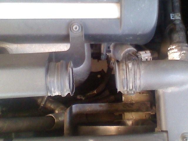

Έχω ένα Seat Leon 1.6 16V '00.
Από το φιλτροκούτι ξεκινάει ένας σωλήνας ο οποίος συνδέεται με την εισαγωγή αέρα στο μπροστά μέρος του αυτοκινήτου. Σε κάποιο σημείο ο σωλήνας έχει ένα σημείο εύκαμπτο σαν "φυσούνα", ώστε να μην σπάει από τους κραδασμούς της μηχανής.
Το εύκαμπτο σημείο αυτό ξεράθηκε με τον καιρό και διαλύθηκε με αποτέλεσμα ο κινητήρας να τραβάει αέρα μέσα από το καπώ.
Η Seat δεν έχει ως ανταλλακτικό μόνο το σημείο αυτό, παρ' όλο που κουμπώνει με κολλάρα και δεν είναι "φιξ". Όλο μαζί το σύστημα έχει... 160€ και το θεωρώ κοροϊδία πρώτου μεγέθους.
Με τι μπορώ να το αντικαταστήσω; Ουσιαστικά μιλάμε για έναν λαστιχένιο, εύκαμπτο σωλήνα σαν φυσούνα μήκος 20 εκατοστών και διαμέτρου 8-10εκ.
Αν το αφήσω έτσι, τι επιπτώσεις θα έχει; Αν ακούω καλά, έχει αυξηθεί ο θόρυβος.

Θα αυξηθεί ο θόρυβος όταν πατάς το γκάζι, αλλά δεν θα είναι καλό, γιατί θα μπαίνουν σκόνες και τα πάντα (ακόμα και μυγάκια) απο τον αέρα μέσα στη μηχανή.

οτιδηποτε σε ευκαμπτο σωληνα σου κανει.
ακομα και αυτοι οι ασημι που βαζουν στου ςαεραγωγους ( αν βρεις τοσο μικρο)
φυσικα και πρεπει να κλεισεις την τρυπα γιατι ετσι παρακαμπτεις το φιλτροκουτι και το φιλτρο μαζι

Ψάξε κάποιο κολλάρο σιλικόνης που να ταιριάζει!
Εύκαμπτο, αντέχει και λογικά θα είναι αρκετά χαμηλότερη η τιμή!
Μπορείς από την άλλη να το αντικαταστήσεις με κάποιο εύκαμπτο σωλήνα (ψάξε στα βιομηχανικά είδη ή σε ανταλλακτικά αυτοκινήτων no name) και για μεγαλύτερη αντοχή «ντύσε τον» με μονωτική ταινία!

Oι μονωτικες ταινιες πρεπει να αποφευγονται σε μερη με μεγαλες θερμοκρασιες!
Υπαρχουν κολλαρα σιλικονης aftermarket τα οποια πιθανως ειναι ακριβα,κανοντας μια ερευνα στο e-bay θα παρεις μια ιδεα για τις τιμες.Αν βρεις καποιο τετοιο μεταχειρισμενο (σε σχετικά ελληνικα forums) ειναι η καλυτερη λυση.
Εναλλακτικα υπαρχουν και κατι σωληνες "ναυτιλιακου τυπου" εκπληκτικης αντοχης αλλα θα πρεπει να σου ταιριαζει η διαμετρος κατι οχι ιδιαιτερα ευκολο,τον κουμπωνεις με σφιγκτήρες.
Η Seat δεν έχει ως ανταλλακτικό μόνο το σημείο αυτό, παρ' όλο που κουμπώνει με κολλάρα και δεν είναι "φιξ". Όλο μαζί το σύστημα έχει... 160 και το θεωρώ κοροϊδία πρώτου μεγέθους.

Αυτό καλέ μου φίλε unforgiven από ότι φαίνεται (έχω δει παρόμοια μηχανή) ευτυχώς δεν είναι σοβαρό πρόβλημα.
Αυτός ο σωλήνας φέρνει τον αέρα από την περιοχή της μετώπης και της μασκας προς το κουτί του φίλτρου.
Δεν εχει επίσης κανενα άλλο μικρότερο σωληνακι σε μορφη ταφ, ούτε φυσικα παίρνει "εξατμίσεις λαδιού" από το καπάκι (όπως αρχικά σκεφτικα για λογους ασφαλειας να σε ρωτήσω).
Ευτυχως είναι και το μέρος βολικό για την επισκευή.
Τωρα η λύση:
1. Η πιο εύκολη (αλλα δύσκολη για το πορτοφόλι μας) ειναι να βάλουμε ένα αντίστοιχο από τα μεταχειρισμένα (με τον φόβο ότι θα το ξαναπάθει)
2. Υπάρχει επίσης η λύση του να πάρεις από μαγαζί που πουλάει ανταλλακτικά αυτοκινήτων και αναλλώσιμα θα έλεγα πιο πολύ, ένα ειδικό μαύρο σωλήνα ευκαμπτο με μορφή σαρμπαντίνας σαν απο χαρτί αλλά με τύλιγμα αλουμινίου, μπορεί να το δεις και εσυ ο ίδιος όταν θα μπεις μεσα στο μαγαζι. Ως προς το παχος έχει διαφορα μεγέθη. (Αυτό το χρησιμοποιούν συνήθως εκεί κοντά στο μέρος το δικό σου με τη διαφορά ότι αυτό πάει σκέτο πάνω στην πολλαπλή με σκοπό να παίρνει έτοιμο ζεστό αερα από τη μηχανή, το χειμώνα).
3. Σε μαγαζι με υλικά οικοδομων ή κάποιο με είδη θερμανσης τζακιου καλοριφερ, μπορείς να βρεις έναν μαλακό εύκαμπτο σωλήνα ασημένιο ανοξείδωτο σε αυτό το μεγεθος τον οποίο θα τον σφίξεις δεξια και αριστερά με σφιχτηράκια (από αυτά που βιδώνουν με το κατσαβίδι).
4. Επειδη αυτό το μέρος έχει κάποια απόσταση ασφαλειας από την πολλαπλή εξαγωγής (καυσαερίων) θα μπορούσε ίσως και σαν τελευταία λύση να μπεί ακόμη και πλαστικός σωλήνας σαν αυτούς που έχουν τα λούκια για τη βροχή. (Αυτή είναι η τελευταία λύση) Εαν καταλήξεις σε αυτή τη λύση , θα πρέπει πρώτα να δεις εάν ζεστένεται πολύ ο σωλήνας εαν ναι, απόφυγέ το, εάν όχι, ξεκουμπκώνεις την αριστερη πλευρά του σωλήνα όπως δείχνει η φωτογραφία , για να περάσεις το καινούριο καμμάτι, και μετά το κανακουμπώνεις ή το ξαναβιδώνεις.(10-15 πόντους πιο κάτω από το αριστερό στόμιο του σωλήνα που δείχνει η φωτο, φαίνεται η "θωράκιση" της πολλαπλής εξαγωγής. Πιθανό κοντά σε αυτή να βρεις παρόμοιο σωλήνα με αυτόν που ανάφερα, και αυτός είναι ο λόγος που παρεμβάλλανε αυτόν τον από αριστερά μεταλλικό από ότι βλεπω σωλήνα)
Ο ήχος της μηχανής δεν πρέπει να έχει σχέση με αυτό
Δοκίμασε κάτι από αυτά (νομίζω ότι αρκούν)
αλλά εαν θες πάρε και κανα 5-6 γνώμες ακόμα από κάποιους φίλους που ασχολούνται, και είμαι σίγουρος ότι θα τη βρεις την άκρη.
Να με συμπαθας εαν σε έβαλα λιγάκι σε κόπο για να βγάλεις τη φωτογραφία.
Και παλι εδω είμαστε εαν χρειαστείς κάτι...
