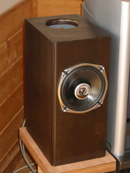

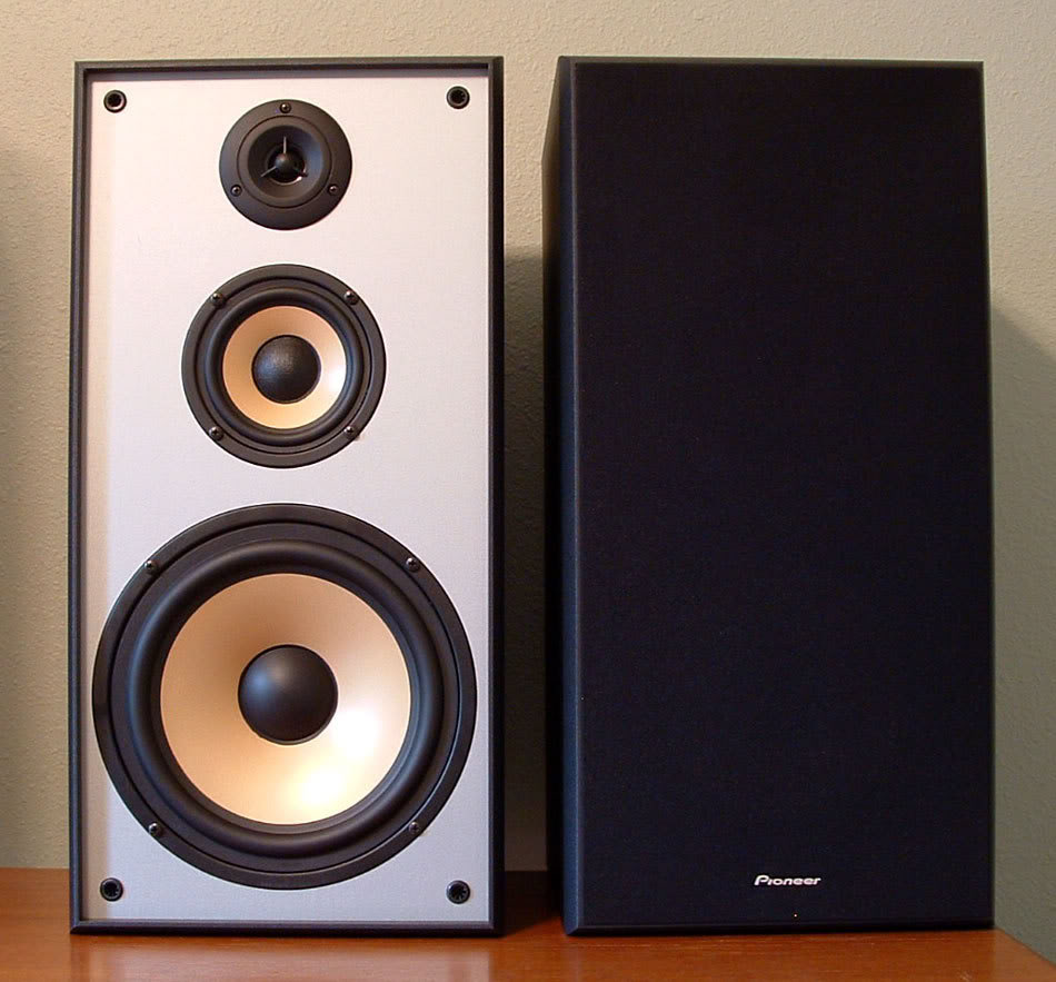

α)Τα ηλεκτροδυναμικά(κοινώς ''κουτιά'')
Είναι ο συνηθέστερος τύπος ηχείων ,αυτός που έρχεσαι καθημερινά σε επαφή μαζί τους και αποτελούνται από 1 εως όσα τραβάει η φαντασία του σχεδιαστή,μεγάφωνα.
Εδώ είναι ένα δείγμα αυτού του ηχείου

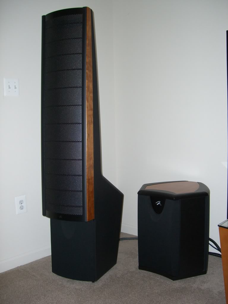

β)Τα ηλεκτροστατικά(κοινώς πάνελ)
Ασυνήθης τύπος ηχείων με κυριότερο (αν όχι μοναδικό) κατασκευαστή την MARTIN LOGAN.
Ονομάζονται έτσι λόγω του τρόπου διέγερσης των μεγαφώνων τους.Τα μεγάφωνα τους είναι ένα είδος μεμβράνης
Δείγμα:

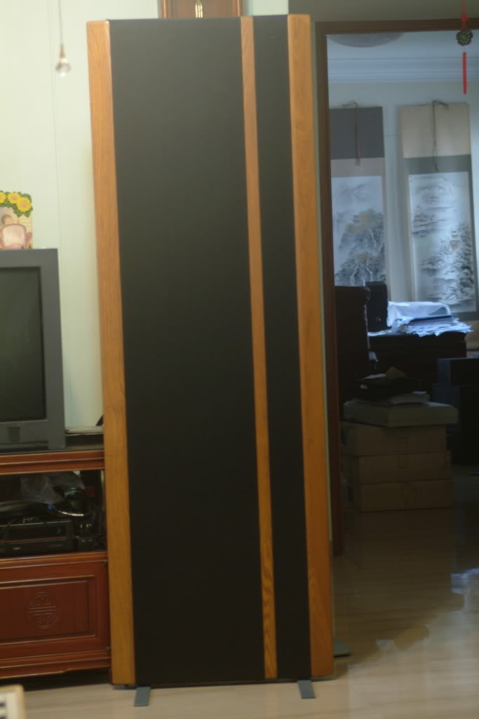

γ)Τα μαγνητοστατικά(κοινώς πάνελ και αυτά,πιο κοινώς ''πόρτες'':137:)
Ασυνήθης τύπος και αυτός με κυριότερο εκφραστή την εταιρία MAGNEPAN.
Ονομάζονται έτσι λόγω του τρόπου διέγερσης των μεγαφώνων τους.Τα οποία είναι και αυτά ένα είδος μεμβράνης.
Δειγμα:

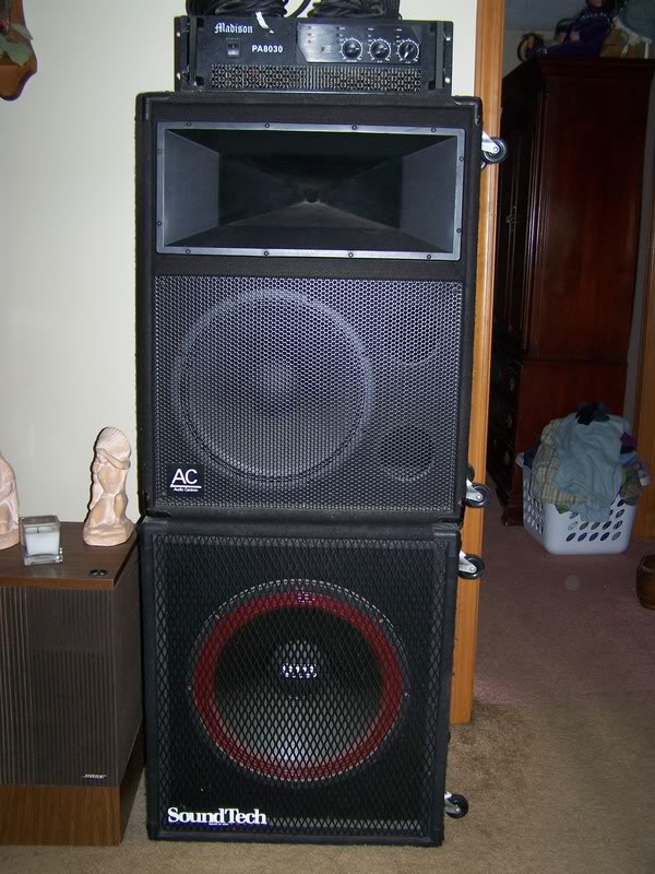

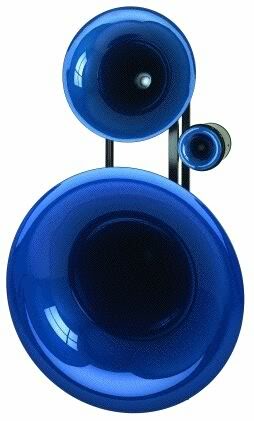

δ)Τα χοάνης(κοινώς κόρνες,πιο κοινώς καραμούζες:137:)
Σχετικά ασυνήθης τύπος για οικιακό ηχείο αλλά πολύ διαδεδομένος στα club,λόγω της πολύ μέγαλης έντασης που μπορούν να βγάλουν.
Δείγμα οικιακού:
και επαγγελματικού:
ηλεκτροστατικα υπαρχουν και πολλα αλλα βρε, οπως πχ. τα Acoustat
Quad, Soundlab, Audiostatic, κ.λπ.

τα περισσοτερα επαγγελματικα, χρησιμοποιουν φορτιση χοανης, δηλαδη κορνες για το ανω μερος του φασματος.
