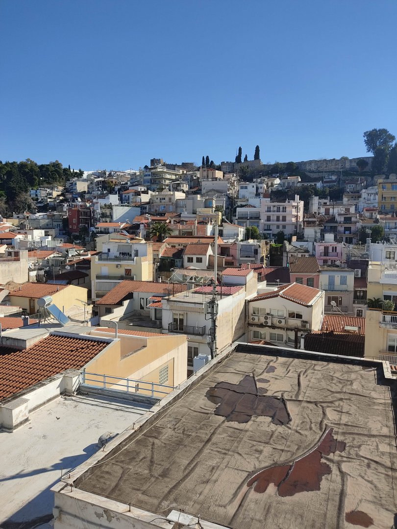

Τι κεραία είναι;

Γνωρίζετε τι κεραία (ή τι άλλο) είναι αυτή που φαίνεται στη φωτογραφία και αν είναι ασφαλής για τα γειτονικά σπίτια; Κινητής τηλεφωνιας, σωστά; Γνωρίζει κάποιος αξιόπιστα αν η θέση,.ο προσανατολισμός και η απόσταση είναι επισφαλης για το διαμέρισμα που τραβήχτηκε η φωτό;

Δεν το έστειλα για να κάνει καταγγελία.αν μπεις θα δεις ως συμπληρώνεις τα στοιχεία της περιοχής σου και σου λέει τι κεραίες υπάρχουν νόμιμες.οποτε ίσως δει τι κεραία είναι...

τι εννοείς νόμιμες; πως καθορίζεται η νομιμότητα ;:idk:

Καλησπερα ας κατεβάσει την εφαρμογή coverage στο κινητό του να μετρήσει λιγάκι πόσα dbm έχει το σήμα μέσα στο διαμέρισμα - σπίτι του και το συζητάμε.
εκ πρωτης οψεως βλέπω βαρβάτα ομοαξονικά καλώδια και βαρέως τύπου κεραία αλλά ποτέ δεν ξερεις
Επίσης το network cell info lite θα του δείξει την κεραία στον χάρτη άρα θα διαπιστωσει και την νομιμότητα η όχι.

Αυτό μου δείχνει το coverage app. Δε βλέπω να λαμβάνω ισχυρό σήμα.

Ναι αυτό είναι ασθενές σήμα δεν τίθεται θέμα . Μήπως η κεραία δεν λειτουργεί πλέον?
Βέβαια για να εξάγουμε συμπεράσματα θα πρέπει να γίνει μέτρηση με πεδιόμετρο μήπως εκπέμπει σε άλλες συχνότητες.

Εψαξα και το χάρτη της ΕΕΤΤ, δεν τη βρηκα. Περίεργο.
Είναι δίπλα (στα 20 μέτρα) από το φοιτητικό διαμέρισμα της κόρης μου.

Τότε ίσως έφτασε η ώρα να γίνει έγγραφο στην ΕΕΤΤ ώστε να έρθει το βανάκι και να μετρήσει την κεραία. Δεν ξέρω αν είναι κατευθυντική η κυκλικής εκπομπής επειδή είναι καλυμμένη. Η ανησυχίες σου είναι απολύτως δικαιολογημένες 20-25 μέτρα είναι μικρή απόσταση αν είναι Continuous Wave. Αν ανοίξεις ραδιοφωνακι στα μεσαία και τα βραχέα παρατηρείς παρεμβολές? Η απλουστερη λύση που μου έρχεται τωρα ειναι ισως να βρεις κάποιον SDR δέκτη ώστε να σκανάρεις το φάσμα 0-2000ΜHZ. Διαφορετικά ΕΕΤΤ και θα έρθουν εντός μήνα πιστεύω.
