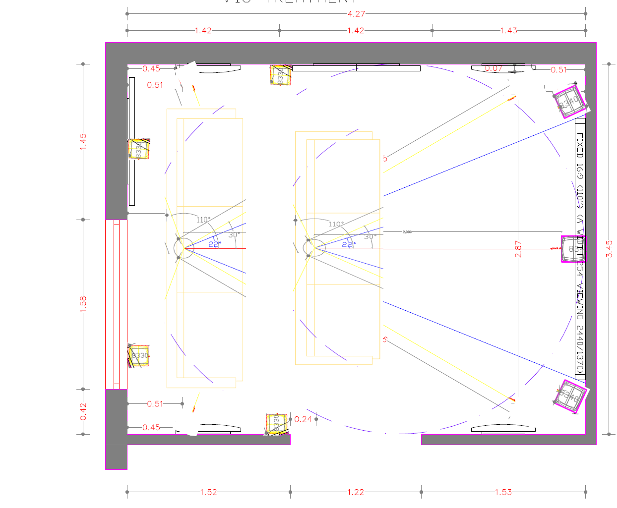

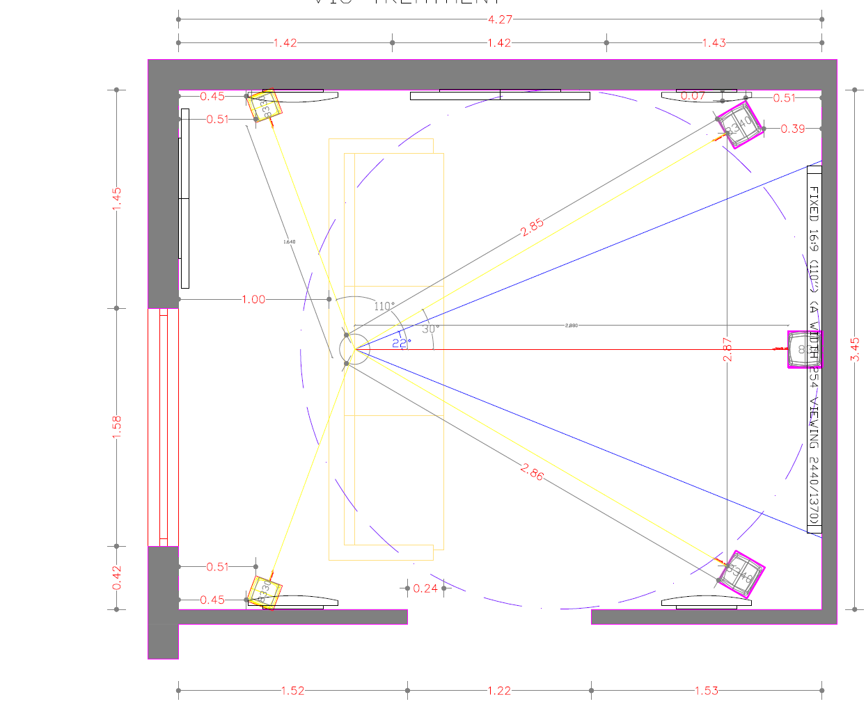

Για αρχή έχω 2 ερωτήσεις
Σε αυτή τη λύση τοποθετούμε τα L+R ελευθέρα πάνω στις βάσεις του κατασκευαστή .
Τοποθετώντας τα ηχεία (L + R) στον χώρο, μας αφήνουν κενό με τον πίσω τοίχο 39εκ και 51εκ στην άλλη ακμή του ηχείου.
Αν μπει στη γωνία ( πίσω από το ηχείο ) το γνωστό bass trap της vic είμαστε οκ σχετικά με τον κανόνα του κατασκευαστή ?
The first solution is to flush mount the monitors into a hard wall (creating a very large baffle) eliminating the rear wall reflections and therefore cancellations. Another possibility is to place the monitor very close to the wall minimising the gap. This raises the lowest cancellation frequency so high that the monitor has become forward-directing, and the cancellation no longer occurs. Remember that the low frequency boost should be compensated for when the monitor is mounted close to the wall (up to +6 dB gain). Η απόστασή μετά την τοποθέτηση των bass traps θα είναι περίπου στα 5εκ με 10εκ
Έχει νόημα να φέρουμε την οθόνη «έξω» περίπου 10εκ και να γεμίσουμε το κενό για να «μαζέψουμε» και άλλο την απόσταση ?
Σχετικά με την θέση θέασης/καναπέ, για να σας προλάβω, ήδη την έχω φέρει 24εκ «εμπρός» και θα μικρύνουμε την είσοδο . Όσο πιο μπροστά την σχεδιάζουμε για να «μπούμε στη σέντρα» …θα πέφτουμε πάνω στο καναπέ για να εισέλθουμε…
Το δωμάτιο είναι 3.45μ x 4.27μ x 3.35 ύψος
Επίσης, την τοποθέτηση του treatment (τουλάχιστον για τα εμπρός ) την έχουμε διορθώσει σε νεότερο σχέδιο.
Ας πάμε το νήμα σιγά σιγά για να μπορέσω να καταλάβω και πόσα λάθη έχει ακόμα η κάτοψη.
Κάθε σχόλιον δεκτόν ….ειδικά εκείνα των 50ευρώ ...
54.717
136.484

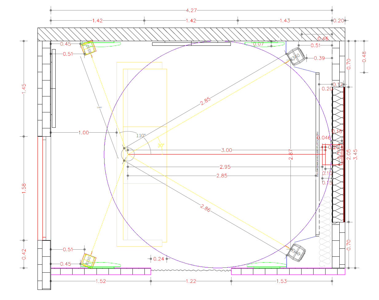

Είναι στραβό το δωμάτιο;
Ακόμα κι αν είναι, δες με μικρομετσκίνηση της mlp να μπούνε τα ηχεία σου σε όμοια απόσταση από τον πίσω τοίχο, γιατί θα παρουσιάζει άλλο gain η ισχυρή οπίσθια ανάκλαση, που θα γίνεται ακόμα πιο ισχυρή λόγω γωνίας.
Μέχρι 60cm η πρόσοψη του ηχείου (εμπρός μπαφλα) από τον πίσω τοίχο είναι οκ σαν απόσταση τοποθέτησης, εφόσον θα έχεις σαμπ με μπας μάνατζμεντ για τα ηχεία αυτά από 80 κύκλους και κάτω. Έτσι λέει η τζενελεκ τουλάχιστον.
Βεβαίως η προτροπή του κατασκευαστή όπως δείχνεις, είναι άριστη, δηλαδή εντοιχισμός ή on wall.
Προσωπικά, θα τους έβαζα έτσι τους δορυφόρους:
Με 3-5 πόντους ηχοαπορρόφησης μεταξύ ηχείου και πίσω τοίχου.
Μεγάλη απόσταση ακρόασης βλέπω, ελπίζω να είναι 10" και άνω οι δορυφόροι. 🤣

Για το 2,85 vs 2.86 λες ? ναι μάλλον μας έφυγε στο cad και από τότε μας ακολουθεί...
Στραβά έχει πολλά...αλλά οκ ευτυχώς ίσιο είναι
σαμπ με μπας μάνατζμεντ για τα ηχεία ναι θα έχει.
Έτσι θα ήθελα να τους βάλω. Έτσι είπε και ο Στέργιος που τον ζάλισα κάποια στιγμή και τον ευχαριστώ για τις πολυτιμες συμβουλές του ( είχαμε και άλλα θέματα πριν μιλήσω μαζί του )

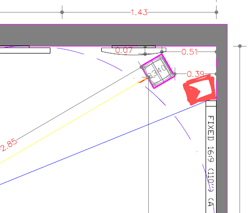

Απλά, εκεί που το σχεδιάζεις θα χάσω τον χώρο για την γωνία του bass trap.
Εκτός αν μπει στο ιδιο σημείο της στήλης : bass trap - ηχείο on wall - bass trap - bass trap -
Κάτι όμως δε πάει καλά...θα έχει "τρύπα" από τα 60εκ έως το 1,20 του ηχείου..
Θα πειράξω λίγο ακόμα την mlp και το βλέπουμε.

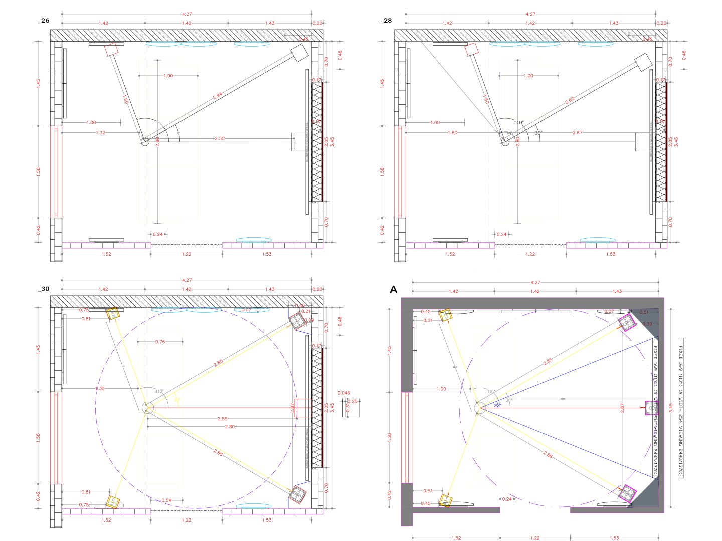

Για τον εντοιχισμό κάναμε μια προσπάθεια αλλά δεν μας βγαίνουν τα κουκιά...

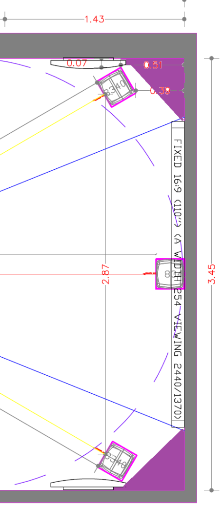

Σε αυτή τη περίπτωση θα θέλαμε να τοποθετήσουμε τα L+R στις θέσεις που τα έχουμε σχεδιάσει σε μια κατασκευή τύπου baffle wall και να εκμεταλλευτούμε το "κενό" που υπάρχει ήδη πίσω από την οθόνη. Με τις δικές μας μετρήσεις αντιμετωπίζουμε δυσκολία στην τοποθέτηση του κεντρικού στον ενδιάμεσο κενό τοίχο από γυψοσανίδα.
Τα προβλήματα ξεκινούν με τις αποστάσεις ηχείου/οθόνης και συνεχίζονται στις αποστάσεις οθόνη /mlp, οπότε λογικά πρέπει να εγκαταλείψουμε την λύση για να χωνέψουμε το κεντρικό πίσω από την οθόνη. Θα μπορούσαμε να εξαντλήσουμε τα περιθώρια μόνο αν το κεντρικό "έβγαινε" στο πίσω δωμάτιο +20εκ μέσα στην εντοιχισμένη ντουλάπα που βρίσκεται πίσω ακριβώς αλλά θα μπούμε σε άλλες περιπέτειες.
Με αυτή την επιλογή ( με το κεντρικό να παραμένει εμφανές και κάτω από την οθόνη) θα μπορούσαμε ίσως να υπολογίσουμε το μπροστινό sub εν μέρει χωνευτό στην όλη κατασκευή.
Δεν έχουμε υπολογίσει αν τα bass traps παραμένουν ως έχει - όπως δηλαδή στη προηγουμένη λύση ή αν τα υπολογίζουμε στις ίδιες θέσεις πάνω & κάτω από την κατασκευή που θα τοποθετηθούν τώρα τα L + R ή αν θα είναι πλέον custom bass traps εκει στις στήλες και θα παραμείνουν της εταιρείας μόνο στο πάνω μέρος της οθόνης ή αν και στο πάνω μέρος της οθόνης γίνει και εκεί custom κατασκευή.
Παρόλα αυτά κάναμε μια προσπάθεια και φωνάξαμε έναν "ειιδικό"…για να μας "σώσει" αφου πλέον ανοίγαμε ακουστικές δουλείες...μας απογοήτευσε και το ψιλοεγκαταλέιψαμε το προτζεκτάκι. Οπότε μέχρι να βρούμε τον Έλληνα Γκριμάνι μένουμε στην λύση α ή καθόμαστε στα αυγά μας...

Στο κέντρο του κύκλου μπαίνει η mlp.
Στα γρήγορα μου φαίνεται πως μπορεί να γίνει, εάν προχωρήσεις τόσο την πολυθρόνα, ώστε η πλάτη της να είναι στην ευθεία του δεξιού ορίου της πόρτας, δηλαδή να μπαίνεις μέσα και να βρίσκεσαι πίσω από την πολυθρόνα.
Έτσι μπορείς να έχεις και δεύτερη σειρά καθισμάτων.
Δηλαδή ένα διθέσιο καναπέ μπροστά, κι ένα διθέσιο πίσω (για παιδιά και γυναίκες🤪), εκεί που έχεις τώρα την mlp.
Δηλαδή αντί να βάλεις τριθέσιο (ή τετραθέσιο) καναπέ, να βάλεις δύο άνετους διθέσιους στη σειρά.
7
πφφφ το θυμάμαι...είχα κάνει και μια προσπάθεια προς σέντρα...(δεν βρίσκω την κάτοψη, βρήκα μια όψη)αλλά ξεκινάγαν άλλα προβλήματα όπως είπαμε..
Τελικά μάγο ψάχνω για τη λύση, να βρει χώρο...

Tα μισα σου προβληματα θα βρουν λυση αν αντικαταστησεις τον τεραστιο καναπε με εναν λιγο μικροτερο τριθεσιο(η εναν διθεσιο και εναν τριθεσιο απο πισω οπως περιπου ειπε και ο Costas EAR με τη διαφορα οτι με τριθεσιο πισω βλεπουν και οι πισω αφου δεν πεφτει ο ενας εμπρος απο τον αλλο).
Ο καναπες στο σχεδιο φαινεται να ειναι γυρω στο 2.80 πλατος. Αν τον αντικαταστησεις με εναν 2.10-2.40 θα κερδισεις οσο χωρο χρειαζεσαι για να μπορεσεις να τον μετακινησεις εμπρος χωρις να φραξεις την εισοδο.
Στα υπολοιπα, οτι ειπε και ο Costas EAR.
Πιο κοντα μεταξυ τους, κολλητα στον τοιχο με ηχοαπορροφηση απο πισω. Τα bass traps αν ενοχλουνται απο τα ηχεια μπορουν να τοποθετηθουν πανω και κατω απο αυτα και το κενο να γεμισει με DIY αυτοσχεδια ηχοαπορροφηση με καποιο καλυμα που να ταιριαζει αισθητικα με τα Bass traps.

Κατι τετοιο (σε 7.1 version)

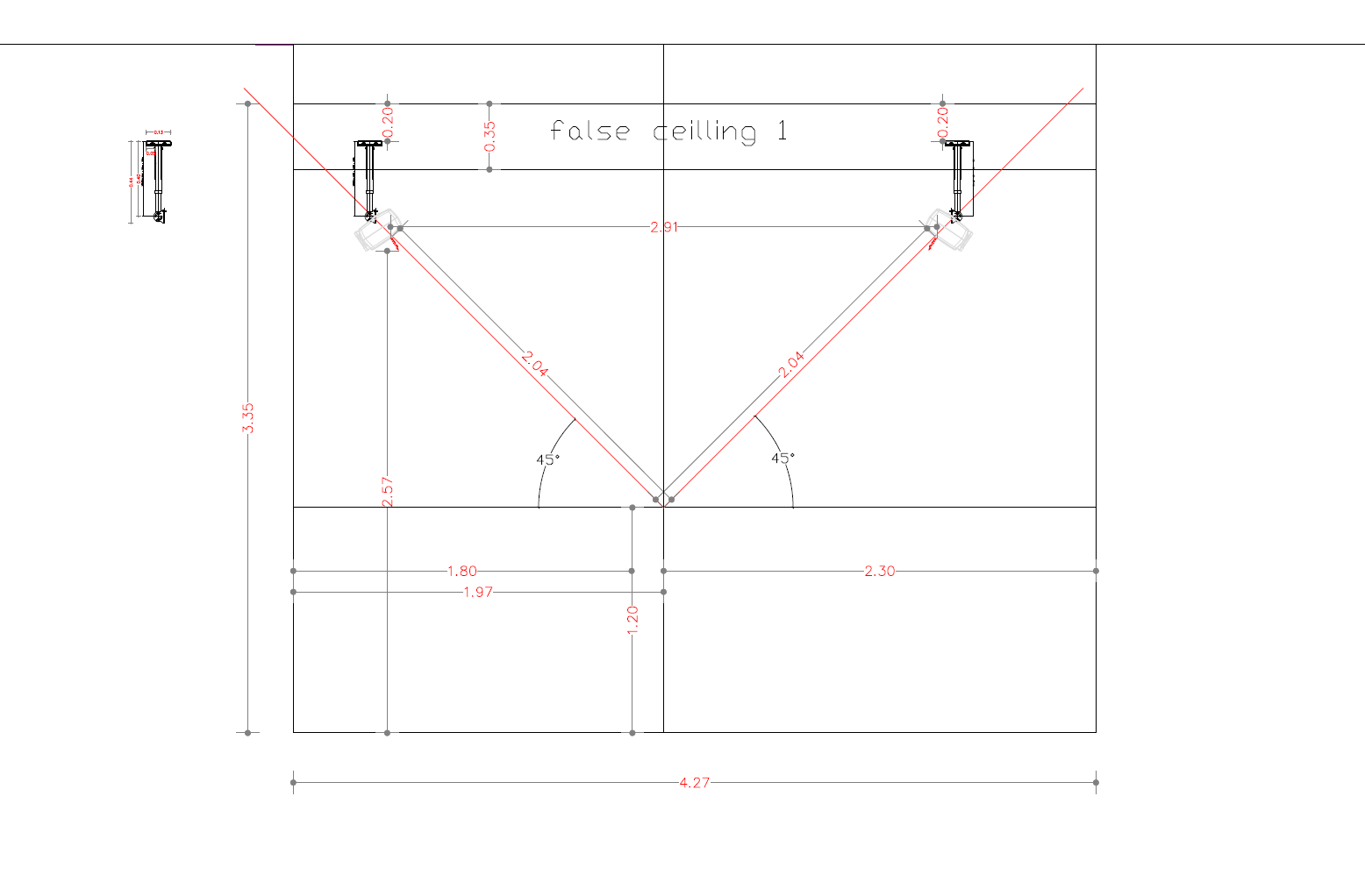

Επισης, το μεγαλο υψος, μπορεις (και θα ελεγα επιβαλεται) να το εκμεταλευτεις με μια αρκετα μεγαλου παχους ηχοαπορροφηση (πχ 30εκ + 10εκ κενο) και διατρητη γυψοσανιδα.
Κι ετσι παραμενει το υψος πολυ ικανοποιητικο στα 2.90 και κερδιζεις ικανη ηχοαπορροφηση στις χαμηλες συχνοτητες

Καλά πως τον πέτυχες ? Όντως ο καναπές είναι 280εκ στη κάτοψη με πλάτος 78εκ. Κάναμε προχτές δυο τεστ με καναπέ 280 χ 1μ για να καταλάβω αυτο που έλεγε ο Κώστας και ξαναβάλαμε τον παλιό με το 280χ78 . Όσο πιο μικρός τόσο πιο καλά σίγουρα. Δεν έχουμε απαιτήσεις για 2η σειρά αλλά σας ευχαριστώ για την πρόταση. Ναι στη 2η σειρά αλλά για dedicated εδώ είμαστε σε ένα μικρό καθιστικούλη.
Το δωμάτιο ζητάει μια θέση...σαν τους χώρους του τυπά.
Και οι δυο πάντως στα ηχεία φύγατε από τις γωνίες...
Κάτι δε λες σωστά.
Προσωπικά τουλάχιστον, μίλησα για διθέσιο καναπέ, πλάτους ας πούμε 2 μέτρα.
Και έναν όμοιο από πίσω, δεύτερη σειρά.
Αλλά για τους 2 μπροστά καθήμενους, η απόσταση θέασης (και η απόσταση ακρόασης), θα πρέπει να μειωθεί, πράγμα που δεν είναι καθόλου κακό. Στα 2,30 ίσως να βγαίνει στο χώρο σου.
7
Όντως, έτσι όπως το έγραψα ήταν σαν να κάναμε αλλαγές για νέο καναπέ. Για την mlp που πρότεινες κάναμε τις αλλαγές και θυμηθηκαμε και τον καναπέ.
Θα την βάλω και στα 230εκ
