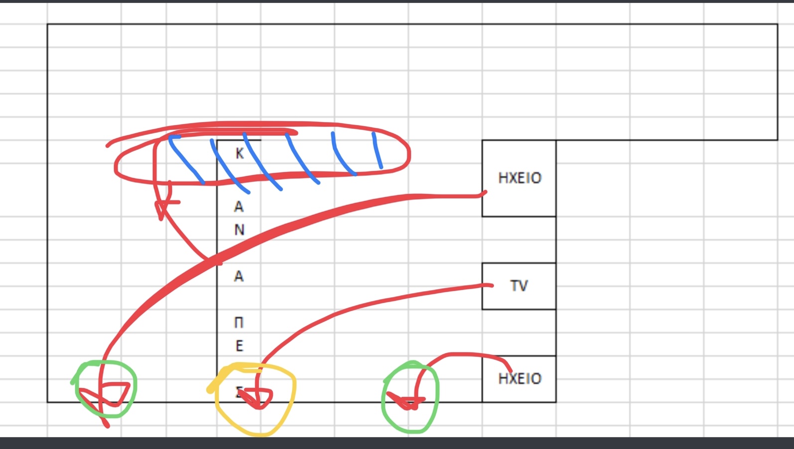

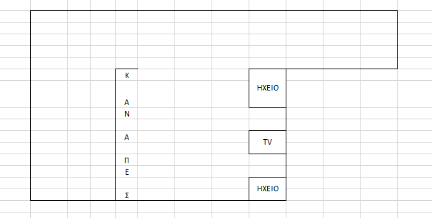

Στην ιδέα 2 (που είναι η πιο συμμετρική), τα ηχεία πρέπει οπωσδήποτε να μπουν τέρμα γωνία όπως φαίνεται στο σχέδιο;
Επίσης η θέση ακρόασης μπορεί να μπει σε σημείο που να σχηματίζεται ισόπλευρο τρίγωνο; Στο σχέδιο για να γίνει ισόπλευρο θα πρέπει τα ηχεία να έρθουν λίγο πιο κοντά, αλλά δεν ξέρω πόσο "στο περίπου" είναι.

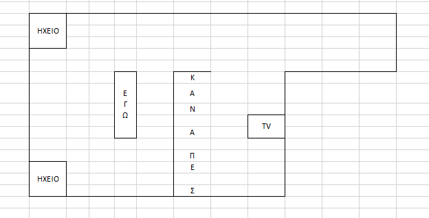

Εγώ ψηφίζω το 3. Είναι καλό να έχεις μαζί ήχο και εικόνα. Και πιο κοινωνικό να κάθονται όλοι στον καναπέ.

Εγώ την ιδέα 2 με την τηλεόραση στο κέντρο. Αφήνει χώρο και για τα περιφερειακά ηχεία.

H 2 είναι καλή περίπτωση, αλλά τα ηχεία θα πάνε στο 1 περίπου μέτρο από τους πλαινούς τοίχους.
Οπότε έχεις ένα ανοιγμα περίου 2,6 για να βάλεις και θέσει ακρόασης για να κάνεις και το καταραμένο τρίγωνο, στον καναπέ με την ΤV στην μέση και απέναντι σου μένει χώρος για να βάλεις ότι αλλά έπιπλα θές.
Συν ότι σου μένει και χώρος στον πάνω τοίχο για άλλα έπιπλα...
Συν ότι επειδή έχει συμμετρία θα συμεριφερθεί προβλέψιμα ( και ευκολία στην περιποίηση χώρου)

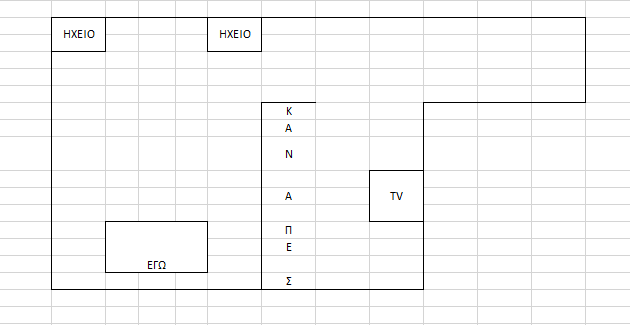

Καλησπέρα,
Αν θέλεις να χρησιμοποιήσεις τη δικάναλη ακρόαση με το Ιδέα 1 και δύο είσαι οκ μόνο τις αποστάσεις να δεις, αν έχεις μεγάλα ηχεία δαπέδου το 1 αν έχεις μικρά βιβλιοθήκης το 2, όλα με γνώμονα το ισόπλευρο τρίγωνο ΗΧΕΙΑ-ΕΓΩ.

75εκ από κάθε πλευρικό τοίχο και 30-70εκ ανάλογα το ηχείο από τον μπροστά τοίχο , οποτε τα ηχεία θα απέχουν περίπου 3 μέτρα μεταξύ τους και άρα ο καναπές μπορεί να είναι 3-3.5 μέτρα μακριά από τον μπροστά τοίχο

H επιλογή 3 αλλά στον απέναντι τοίχο (αν δεν υπάρχει κάποιο θέμα με παράθυρο κλπ).

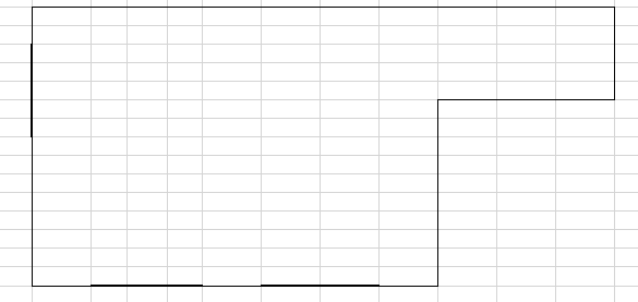

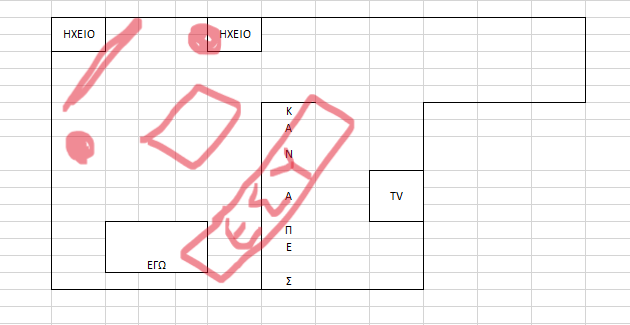

ευχαριστω για τις απαντησεις σας.
τα παραθυρα ειναι φαινονται εδω με thick borders
Σημαντικη λεπτομερεια ειναι το σημειο ΕΓΩ δεν ειναι ο καναπες, αλλα τραπεζι απο το οποιο θελω να ακουω μουσικη. Δε με ενδιαφερει να ακουω μουσικη απο το καναπε γιαυτο και τον εχω καπως απομονωσει με τη τηλεοραση

Δηλαδή θα κάθεσε στο τραπέζι να δουλεύεις και θα έχεις τα ηχεία πίσω σου;
Τότε καλύτερα πάρε ηχεία για πάνω στο τραπέζι να τα έχεις κοντά και μπροστά.
Ή βάλε τα ηχεία δίπλα στην τηλεόραση και το τραπέζι πίσω από τον καναπέ να κοιτάζεις την τηλεόραση.

Τα ηχεια θαναι παντα μπροστα μου, ιδανικα στις δυο γωνιες ισόπλευρου τριγωνου.
Η ιδεα να μεσολαβει ο καναπες μεταξυ ηχειων και τραπεζιου μου μοιαζει ως εμποδιο, και θαθελα να το αποφυγω.
Τα ηχεια θα ειναι floorstanding καταλληλα για το μεγεθος του χωρου

Αφού θα έχεις το τραπέζι κολλητά μπροστά σου, ο καναπές είναι το πρόβλημα; Και κατάλληλα για το μέγεθος του χώρου, σημαίνει ότι πρέπει να μπουν σε σωστή τοποθέτηση, οπότε η [1] είναι χαμένη από χέρι (το ένα ηχείο στη μέση, το άλλο στη γωνία). Αν σε ενδιαφέρει να ακούς μόνο στο γραφείο, θα πάρεις καλύτερο αποτέλεσμα από nearfield τοποθέτηση.
