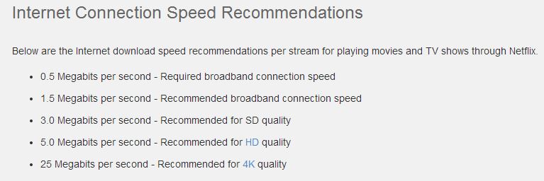

Το Netflix έχει ξεκινήσει το 4K streaming με το House Of Cards. Και όπως είχαμε πει, οι 4K τηλεοράσεις του 2013 που δεν έχουν HEVC decoder δεν είναι σε θέση να παίξουν τη σειρά σε αυτήν την ανάλυση... Για να απολαύσουμε τη σειρά σε 4Κ χρειάζεται ευρυζωνική σύνδεση με min 15Mb/s. To Netflix χρησιμοποιεί Adaptive bitrate streaming, έναν αλγόριθμο που ρυθμίζει την ποιότητα της εικόνας και του ήχου αναλόγως της ταχύτητας του δικτύου μας.
To HDTVtest δοκίμασε τη νέα υπηρεσία σε μία Samsung HU8500. Η εμπειρία είχε τα υπέρ και τα κατά:
Every time the video stream switched from [1080p HD] to [2160 HD], it’s as if a veil had been lifted from the front of the screen, bringing objects – even faraway ones in long shots – into breathtaking clarity.
We still think that reference-level 1080p Blu-ray transfers like Oblivion look cleaner especially during busier sequences, but Netflix has done a decent job within the shackles of manageable internet streaming bandwidth.

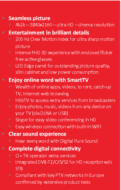

TCL is coming - Έρχονται οι 4Κ των 700 ευρώ...
Για την TCL τα έχουμε πει αρκετές φορές. Η κινεζική εταιρεία, που προς το παρόν βρίσκεται πίσω από τις τηλεοράσεις της Thomson, θα κάνει απόβαση στην Ευρώπη ως TCL και επιδιώκει να σαρώσει τις αγορές... τιμολογιακά.
Για ενημέρωση η σειρά S7606 που θα λανσαριστεί λίαν συντόμως στην Ευρωπαική αγορά, θα περιλαμβάνει δύο Ultra HD τηλεοράσεις στις 49 & 40 ίντσες, με κόστος στα 1000 & 700 ευρώ.
Πρόκειται για Smart τηλεοράσεις, με σάρωση στα 200Hz [Clear motion], ενεργό 3D και ενσωματωμένους δέκτες DVB-T2/C/S/S2 έτοιμους να... πιάσουν δουλειά στην Ευρώπη.
Βλέπεται, μέσω της Thomson η TCL όλο αυτόν τον καιρό μυήθηκε στην ευρωπαική 'κουλτούρα' και τώρα καταφθάνει έχοντας ρίξει τις μάσκες, αυτοπροσώπως.
