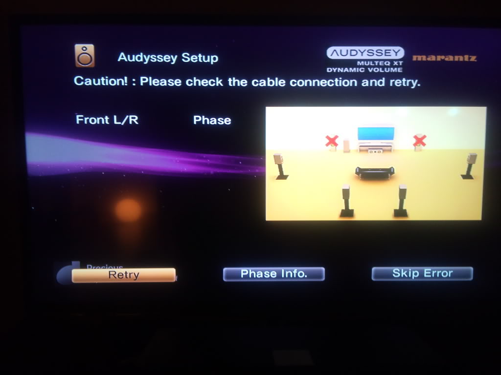

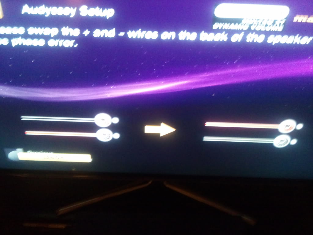

Είναι συχνό φαινόμενο γιώργο στα προγράμματα ισοστάθμισης σαν το audyssey, μην σου κάνει εντύπωση. Είναι σχεδιασμένα να δέχονται κάποιους ήχους με τις ανακλάσεις τους δευτερευόντως. Αν κάποιες ανακλάσεις λόγω χώρου κυρίως η κάποιας άλλης ιδιοτροπίας φτάσουν στο μικρόφωνο μαζί με τον άμεσο ήχο δεν αρέσει αυτό στο audyssey και βγάζει αυτό το μύνημα. Επίσης μπορεί το ηχείο σου να είναι είναι καλωδιωμένο ανάποδα , σε κάποιες μονάδες. Το κάνουν πολλοί κατασκευαστές για να φέρουν την φάση στα ίσα η λόγω κρος να έχουν κάποια ακύρωση ή οτιδήποτε άλλο. Ε αυτό δεν αρέσει στο audyssey και βγάζει το μύνημα. Προσπέρασέ το και πήγαινε παρακάτω.
