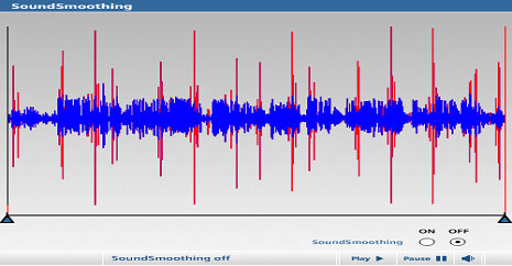

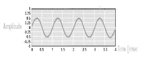

Απάντηση: Το μουσικό σήμα...
Είναι εναλλασσόμενο ημιτονοειδές. :403:
Απλό ημιτονοειδές:
Ακουστικό σήμα:
