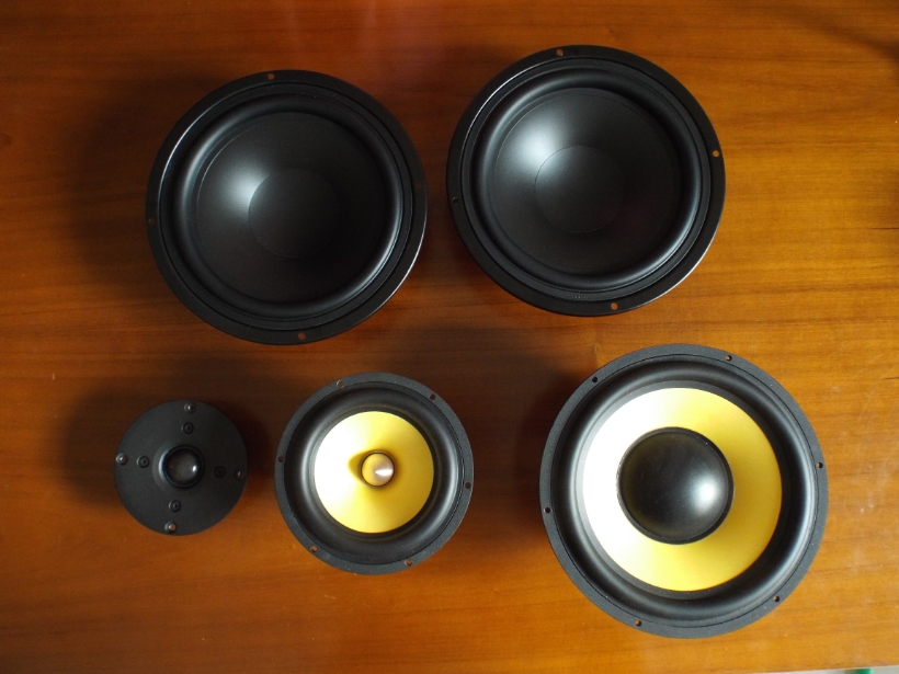

Οι μονάδες που θα χρησιμοποιηθούν σε κάθε ηχείο...
Tweeter Scanspeak D2608
Midwoofer Spicom W-13-01s
Woofer Spicom W-21
Passive Radiator 8 inch. X 2

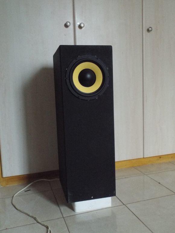

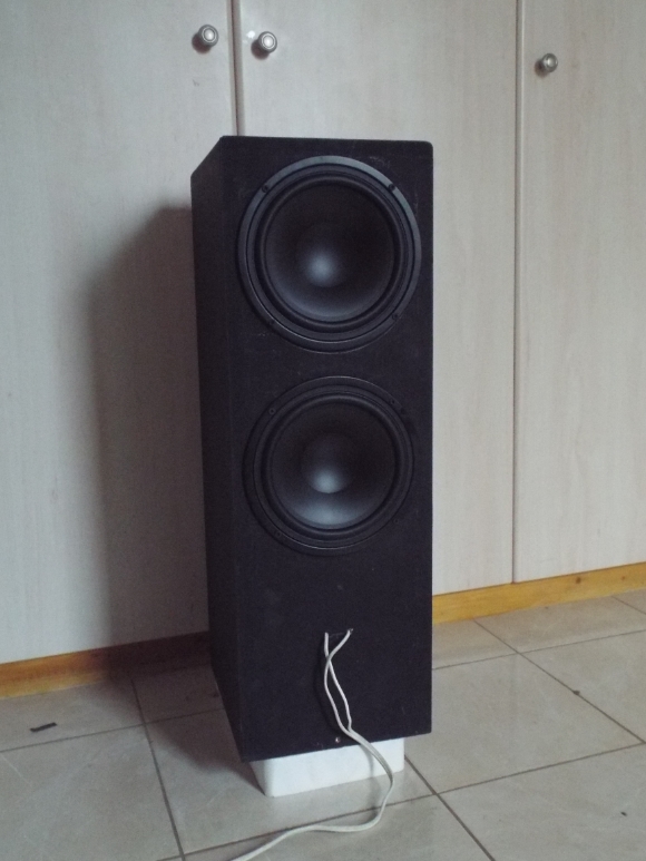

Η μπροστινή όψη από τη καμπίνα των χαμηλών συχνοτήτων που χρησιμοποιήθηκε για τις δοκιμές...
Εδώ φαίνεται το ενεργό 8ιντσο.

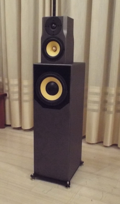

Μιας και η κατασκευή έχει προχωρήσει ας συνεχίσω να δίνω στοιχεία...

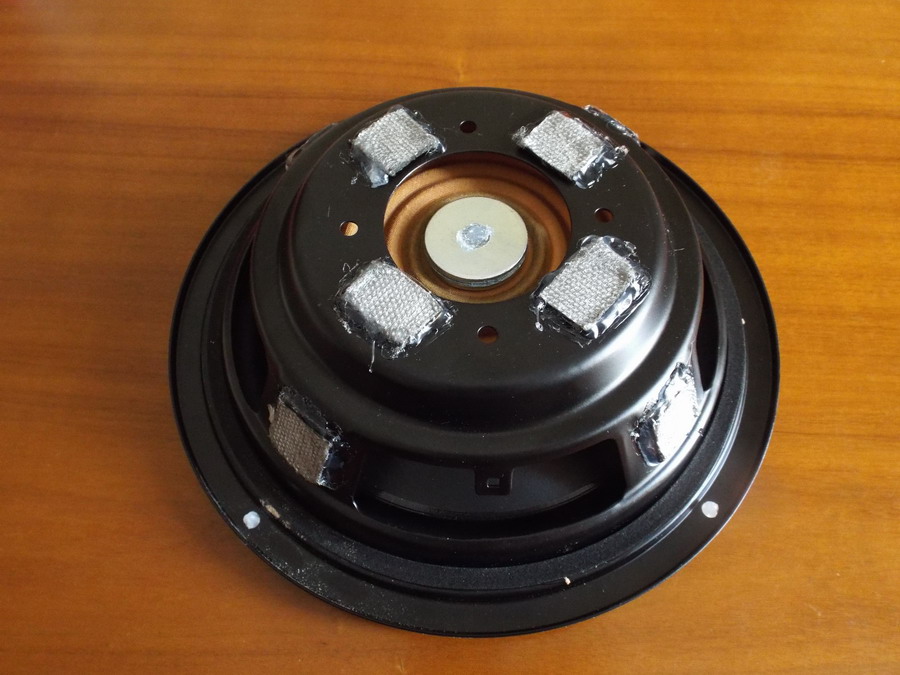

Εδώ φαίνεται το πίσω μέρος από τον <<Παθητικό Ακτινοβολητή>> (Passive Radiator).
Κομμάτια αποσβεστικού έχουν κολληθεί στο σασί του, μηδενίζοντας πρακτικά το όποιο κουδούνισμα του.
Η αρχική συχνότητα συντονισμού της μονάδας ήταν οι 43 κύκλοι. Προκειμένου αυτή να κατέβει στα επιθυμητά 34 Hz προστέθηκε μάζα 42 γραμμαρίων στο κέντρο της <<Αράχνης>> (spider), του μεγαφώνου. Είναι οι δύο ροδέλες που φαίνονται στη φωτογραφία.

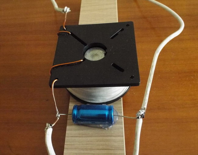

Το κύκλωμα διαχωρισμού για τη μονάδα χαμηλών (woofer) είναι δεύτερης τάξης, χωρίς τη χρήση πλακέτας.
Το πηνίο με το σύρμα των 1,2 mm, με πυρήνα βέβαια, λόγο των 5 mH του, που διαφορετικά θα είχαν αρκετά μεγάλη αντίσταση.
Ο πυκνωτής είναι και ο μοναδικός bipolar της κατασκευής, ενώ η καλωδίωση είναι VDH.
Εδώ πριν τοποθετηθεί στη καμπίνα...

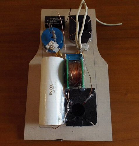

Το κύκλωμα διαχωρισμού για τις μονάδες midwoofer-tweeter καταλαμβάνει σχεδόν όλη τη πλάτη της επάνω καμπίνας και είναι δεύτερης τάξης παντού.
Η κατασκευή είναι και εδώ χωρίς πλακέτα, κάνοντας χρήση μόνο των ακροδεκτών των υλικών, χωρίς επιπλέον καλώδια.
Η κοινή γείωση των εξαρτημάτων βρίσκεται επάνω στη μπόρνα του ηχείου σχηματίζοντας αστέρα γείωσης για όποιον καταλαβαίνει.
Πηνία μόνο αέρος, πυκνωτές πλαστικοί παντού με έναν συνδυασμό Solen, Inox και Vishay και αντίσταση μη επαγωγική στο tweeter.
Η καλωδίωση προς τα μεγάφωνα είναι και εδώ VDH.

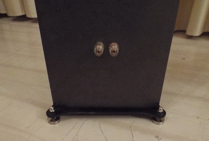

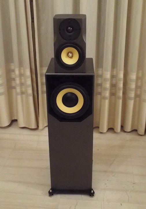

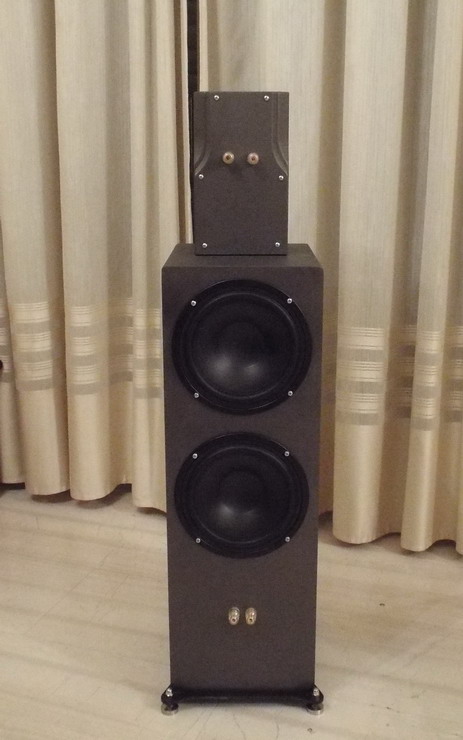

Και η πίσω όψη του ηχείου...
Διακρίνονται οι δύο 8 ιντσών παθητικοί ακτινοβολητές, οι ανεξάρτητες μπόρνες για τη κάθε καμπίνα που δίνουν τροφή για <<παιχνίδι>> με καλώδια, καθώς και η πλάτη της επάνω καμπίνας, που ακολουθεί κατασκευαστικά τις γραμμές της!

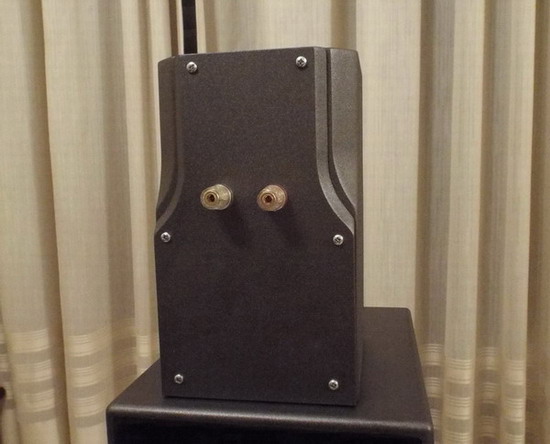

Λεπτομέρεια από τη πλάτη της επάνω καμπίνας που φέρει και το κύκλωμα διαχωρισμού..
