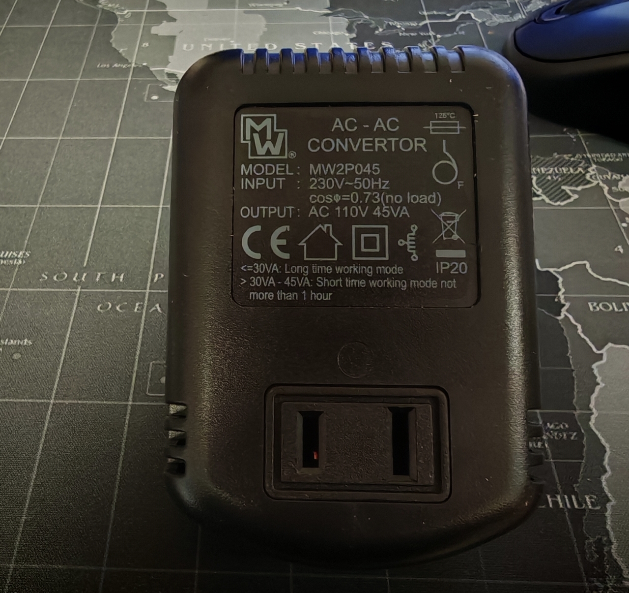

Υπάρχει τοροειδής απο 220 σε 110?
2.037
957
Η και απλός μετασχηματιστής μέχρι 15 μς είκοσι βατ για συσκευή απο Ιαπωνία?
Εχω πάρει ενα MW του εμπορίου αλλά κάνει λίγο φασαρία και μου τη σπάει.
Επιπλέον ο μετασχηματιστής αν είναι ήσυχος λεω να τον βάλω μέσα στο σασί!
Για mini disc πρόκειται!!!!

Θα μπορεί να αλλάξει όλον τον εσωτερικό μετασχηματιστή της συσκευής να την κάνει απευθείας για 230V.
30.460
30.302
Δεν χρειάζεται να μπλέξεις.
Πάρε έναν εξωτερικό 230-100 , και καθάρισες.
100VAC σημαντικό αυτό για τα μηχανάκια από Ιαπωνία .

Για όσους δεν είχαν ATARI μικροί και δεν θυμούνται τα MW!!!!!!
Θα μπορεί να αλλάξει όλον τον εσωτερικό μετασχηματιστή να κάνει το MW (?) απευθείας για 230V.
Δεν το έχω χεριάσει ακόμα να δω τι μετασχηματιστή έχει μέσα!!!!
30.460
30.302
ΟΧΙ 110 VAC αλλά 100vac .
Τα γιαπωνέζικα μηχανήματα λειτουργούν με 100vac .
Τα 110 είναι 10% περισσότερα. Είναι απαγορευτικό αυτό .
Εχω δεί μηχάνημα να καίγεται έτσι , σε βάθος ενός μήνα.
Είχα κάποια στιγμή ένα Atari (από Γερμανία όμως), αλλά αυτό δεν το είχα προσέξει, τι γράφει το αντάπτορ! :roflmao:

Ρίξε μια ματιά από μέσα. Μπορεί να έχει διπλό τροφοδοτικό και να αρκεί μια αλλαγή στη συνδεσμολογία του πρωτεύοντος.
Αυτά τα Minwa είναι της κακιάς ώρας. Ψήνονται για πλάκα και δεν είναι να τα εμπιστεύεσαι για συσκευές που έχουν μοτέρ (πικάπ, κασετόφωνα κλπ).
Συν οτι ισχύει και αυτό που είπε ο Γιάννης παραπάνω.
Τα Γιαπωνέζικα είναι 100βολτικά, όχι 110 και ορισμένα θέλουν ακρίβεια στην είσοδο για να αποδώσουν όπως πρέπει.
10% απόκλιση μπορεί να θεωρηθεί πολύ (βάλε παραπάνω αν υπολογιστούν και οι αποκλίσεις του δικτύου προς τα πάνω).

Αυτό το MW της φωτογραφίας δεν είναι κλασικός μετασχηματιστής. Δες και το σχεδιάκι με τα πηνία στο ταμπελάκι του. Τι συσκευή θέλεις να τροφοδοτήσεις; Η αλλαγή του εσωτερικού μετασχηματιστή δεν είναι πάντα εύκολη, ιδιαίτερα αν αυτός έχει πολλές τάσεις εξόδου. Εκτός από την τάση πρέπει επίσης να υπολογίσεις και την ισχύ του κάθε τυλίγματος. Δώσε μας περισσότερες λεπτομέρειες για την συσκευή να πούμε τι αξίζει τον κόπο να κάνεις.
