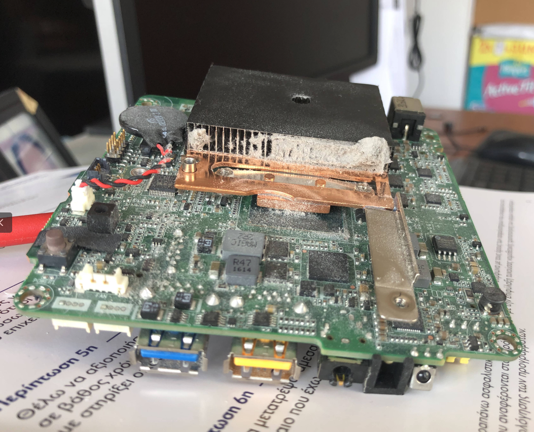

θα πρέπει να αφαιράσεις ότι χρειάζεται πχ SSD, ανεμιστήρα ή και την πλακέτα για να δεις αν υπάρχει σκόνη στην ψύκτρα της CPU
ένα NUC που είχα κάποτε, ούτε που το άκουγα αν και το είχα πάνω στο γραφείο δίπλα μου,
κάποια στιγμή άρχισε να ακούγεται το ανεμιστηράκι πολύ,
η διάγνωση φαίνεται στην εικόνα

Κατά 90% έχει χαλάσει ή χαλάει το ανεμιστηράκι του (αυτά χαλούσαν πιο συχνά από ότι γίνεται συζήτηση εδώ για πικαπ vs CD :D ).
σιγουρα θα θέλει και ξεσκόνισμα.... αλλά κατά πάσα πιθανότητα και ανεμιστηράκι.
Αν το μέγεθος δεν σε πειράζει, η καλύτερη λύση είναι να το βγάλεις από το σασί του και να το βάλεις είτε πρόχειρα (shoebox) είτε να του πάρεις κάποιο custom made κουτί που πουλάνε σε eBay, alibaba, κλπ για να μπει σε μεγαλύτερο κουτί και να βάλεις πιο μεγάλο ανεμιστηράκι να ψύχει το CPU/mobo.

Παιδιά το άνοιξα, έφτασα μέχρι το ανεμιστηράκι, το έλυσα και το καθάρισα. Είχε πολύ σκόνη, τώρα παίζει και χωρίς θόρυβο μάλιστα. Κάποια στιγμή θα πάρω και την πάστα που είπε ο marba1065.
Σας ευχαριστώ για την πολύτιμη βοήθεια σας!
