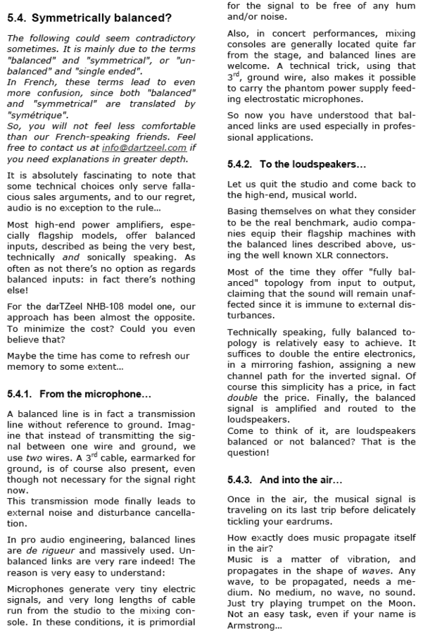

Πού θα το βρείτε αυτό το απίστευτο αλίευμα; Εδώ.
Audiophile technical manual δικέ μου! Αμ πώς...

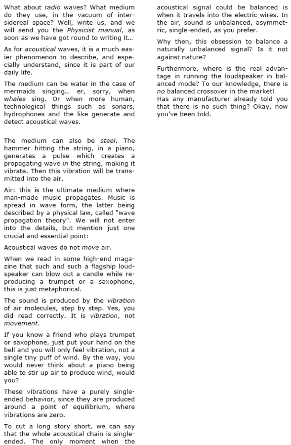

Αλλά για πείτε μου, πόσα single ended αηδόνια ακούσατε σήμερις; Μήπως τα ηχεία σας δεν είναι balanced αλλά single ended; Αμ το κροσόβερ. Δεν το υπολογίσαμε αυτό. Την άλλη φορά να προσέχετε, να πάρετε ηχείο με κροσόβερ single ended.
Και προσέξτε. Αυτό το ημιμαθοάσχετο άτομο δεν είναι "reviewer". Όοοοοοχι! Είναι κατασκευαστής.

To balanced είναι παρα φύση δηλαδής?
Και η αλήθεια είναι πως ένοιωθα λίγο άβολα την τελευταία φορά που άκουσα από balanced ενισχυτή αλλά νόμιζα πως έφταιγε ο σκληρός καναπές! :mrgreen:

καλά αυτός έχει μπλέξει τα κύματα με τις ταλαντώσεις, τα balanced με τα single ended και την πούτσ@ με την βούρτσα...
Ημιμαθής με τα όλα του...

Είναι γεγονός ότι ο ήχος δεν είναι τίποτα άλλο από πυκνώματα και αραιώματα του αέρα.
Τα ίδια τα σωματίδια του αέρα σε ελάχιστες περιπτώσεις μεταφέρονται . Μεταφέρονται μόνο όταν υπάρχει έντονη εκτόνωση αερίων, βλέπε εκρήξεις όπου τα αέρια παράγονται από την καύση της πυρίτιδας.
Εάν πετάξουμε μια πέτρα μέσα σε μια ήρεμη λίμνη τότε παράγονται κυκλικοί κυματισμοί με κέντρο το σημείο πρόσκρουσης της πέτρας. Τα σωματίδια του νερού και σε αυτή την περίπτωση δεν μεταφέρονται.
Συνεπώς έχουμε μια μεταφορά ενέργειας που είναι αποτέλεσμα της ταλάντωσης των σωματιδίων του αέρα, του υγρού και γενικότερα της ύλης.
Η έξοδος ενός μετασχηματιστή χωρίς μεσαία λήψη συνδεδεμένη στη γη μπορεί να θεωρηθεί (και είναι ) balanced . Η αναφορά μας στην γη είναι πάντοτε συμβατική.
Οσον αφορά τις balanced γραμμές μεταφοράς, αυτές χρησιμοποιούνται μόνο για την μείωση του common mode θορύβου και αυτό έχει σαν αποτέλεσμα την μεταφορά του σήματος σε μεγαλύτερες αποστάσεις.
Είναι μύθος ότι οι balanced συνδέσεις βελτιώνουν την ποιότητα του σήματος. Μόνο το επίπεδο του θορύβου μειώνουν. Το τελευταίο βέβαια επηρεάζει και την ποιότητα του σήματος at the far end.
Απλώς στο audio και ειδικότερα στο high-end η παραπληροφόρηση είναι προϊον του marketing.
Δεν γίνεται διαφορετικά, πως θα πουλήσει κάποιος ένα μηχάνημα με κυκλώματα σχεδιασμένα το 1960 ?
