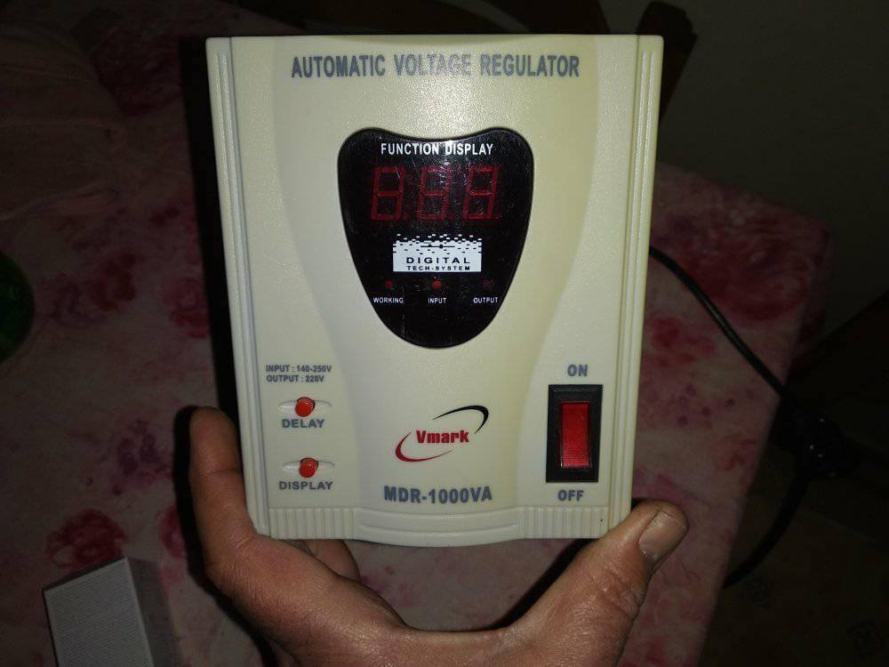

Καλησπέρα. Αν και είμαι της άποψης πως ό,τι δουλεύει καλά ΔΕΝ το πειράζεις,θα ήθελα γνώμες για το αν η χρήση ενός φίλτρου είναι απαραίτητη σε ένα απλό ηχοσύστημα.Μέχρι σήμερα,μετά την πρίζα στον τοίχο παρεμβάλεται ο (στη φωτο) σταθεροποιητής τάσης.Η συγκεκριμένη πρίζα (10Α) ξεκινάει απ τον πίνακα και τροφοδοτεί μόνο τα μηχανήματα ήχου/εικόνας.Από κει παίρνει ο σταθ/τής, δίνει σε πολύπριζα κι απο κει στα μηχανήματα. Ερωτώ,αξίζει να βάλω και φίλτρο; Αν ναι,θα τοποθετηθεί μετά τον σταθ/τή? Ή μήπως ο σταθ/τής να καταργηθεί? Επίσης,οι συσκευές είναι 10 κομματια,τα φίλτρα έχουν συνήθως 4 ή 6 ("φιλτραρισμένες" ) παροχές, σε ποιά/ες πρέπει να δοθει προτεραιότητα?Ευχαριστώ

Για το φίλτρο ρεύματος δε γνωρίζω να σου πω αλλά πρέπει να προσέξεις πόσα από τα 10 μηχανήματα δουλεύουν συνήθως ταυτόχρονα, ο σταθεροποιητής αυτός είναι 1000VA κι είναι μικρός για να τροφοδοτείς πολλά μαζί, καλό είναι η συνολική κατανάλωση των συσκευών που λειτουργούν την ίδια στιγμή να μην ξεπερνάει τα 600-700W.

Ευχαριστω για την απαντηση.Τα μηχανηματα σχεδον ποτέ δεν δουλευουν ολα μαζι.Οταν ακουω βινυλιο,δουλευουν πικαπ,προενισχυτης,ενισχυτης.Σε αλλες περιπτωσεις (cd,deck κλπ) μονον δυο συσκευες.

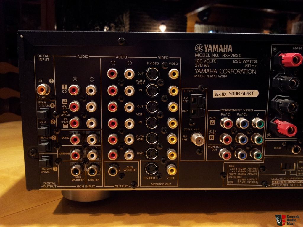

Βασικά κοίταξε την κατανάλωση του τελικού, υπάρχουν τελικοί που έχουν 500-600W ή και παραπάνω κατανάλωση.
9
που το ψαχνω αυτο? ειναι ο yamaha rxv 630 ενισχυτης home theatre
