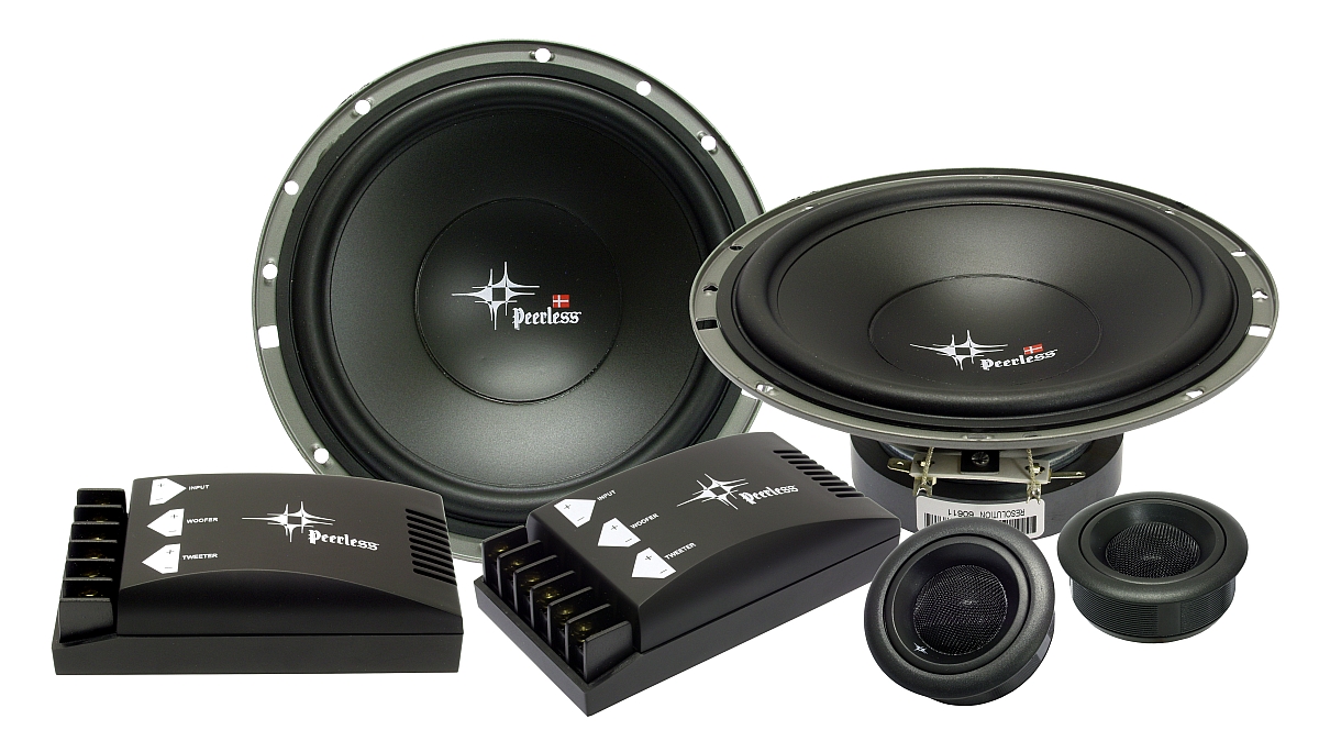

Αναρωτιέμαι αν κάποιος μπορεί να βοηθήσει σε αυτό το θέμα..
Εχω βρεί κάποια υποψήφια μεγάφωνα για να έχω ένα "ωραίο" αποτέλεσμα στο αυτοκίνητο..
1. Focal PS165 Performance
2. Peerless R6 Resolution
Το θέμα είναι το εξής.. και οι 2 είναι κάλες και ξακουστές εταιρίες, όμως το focal είναι σειρά 2011-2012 ενώ το peerless 2005-2006 λογικά και με δεδομένο οτι ο χρόνος φθείρει τα πάντα, τα υλικά των μεγαφώνων θα εχουν υποστεί κάποια αλλοίωση που λογικά θα μικραίνει και τον κύκλο ζωής του προιόντος..
Έχει κάποιος στοιχεία που να βοηθούν?

Εαν εχουν φυλαχθει σε θερμοκρασια δωματιου μακρια απο υγρασιες,
Δεν θα πρεπει να προβληματιζεσαι.
Τα μεγαφωνα καταπονουνται εντονως το καλοκαιρι οταν τα χτυπαει ο ηλιος μεσα στο αυτοκινητο.
Εαν δεν ειναι χαρτινα και εχουν καποια πλαστικοποιηση ,τοτε ουδεν προβλημα.

Ευχαριστώ για την άμεση ανταπόκριση! Παραθέτω τα χαρακτηριστικά των μεγαφώνων
RESOLUTION SERIES
Designed for outstanding sound quality and high SPL power handling
Using advanced speaker design techniques and premium quality materials,
Peerless have produced an excellent two-way component driver system that
achieves a detailed natural sound for your vehicle. Durable polymer cone with
high exertion surround and low compression open ventilated voice coil motor
achieves phenomenal sound quality at impressively high volume levels.
WOOFER DETAILS:
Strengthened steel basket
Mineral filled polymer cone
Low compression design
Ventilated aluminum voice coil
Long exertion NBR rubber surround
Long life materials and high SPL
TWEETER DETAILS:
High Quality 1” Soft Dome tweeter
Flush and Angle mounting options
Multi-component 12dB crossover
Brass terminals. Protection circuit
Selectable 3 position attenuator
Audiophile quality high-end extension
Δηλαδή θεωρείς οτι το πολυμερες και το λάστιχο τα οποία φαντάζομαι βρισκόντουσαν σε καποια αποθήκη με ότι αυτο συνεπάγεται όσο αφορα τις μεταβολές θερμοκρασίας/ υγρασίας
Πιστεύω πως το ατσάλι, το αλουμίνιο και ο ορείχαλκος είναι πιο ανθεκτικά..
Δε νομίζω να εμπεριέχουν χαρτί εν αντιθέσει με το υπογουφερ τηε σειράς "Reinforced Paper Pulp Cone" ο κώνος λέει πως είναι απο πολυμερές με ορυκτά
