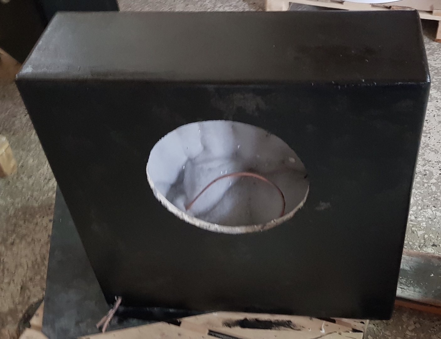

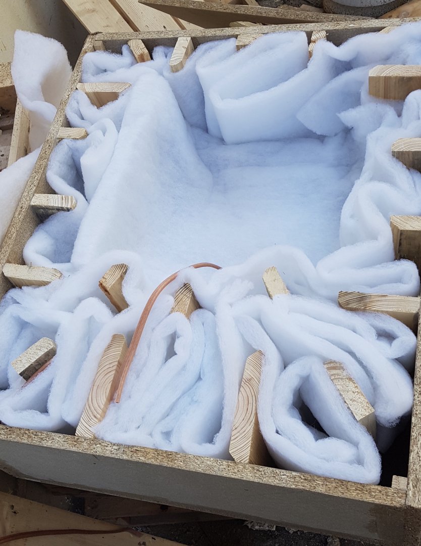

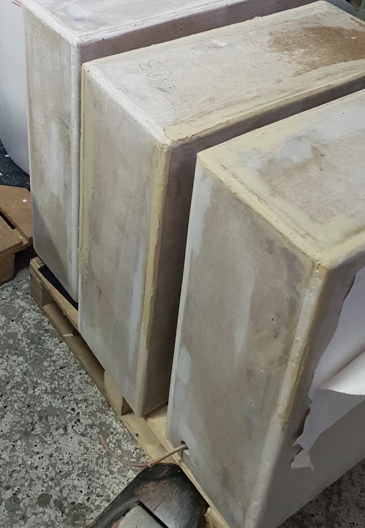

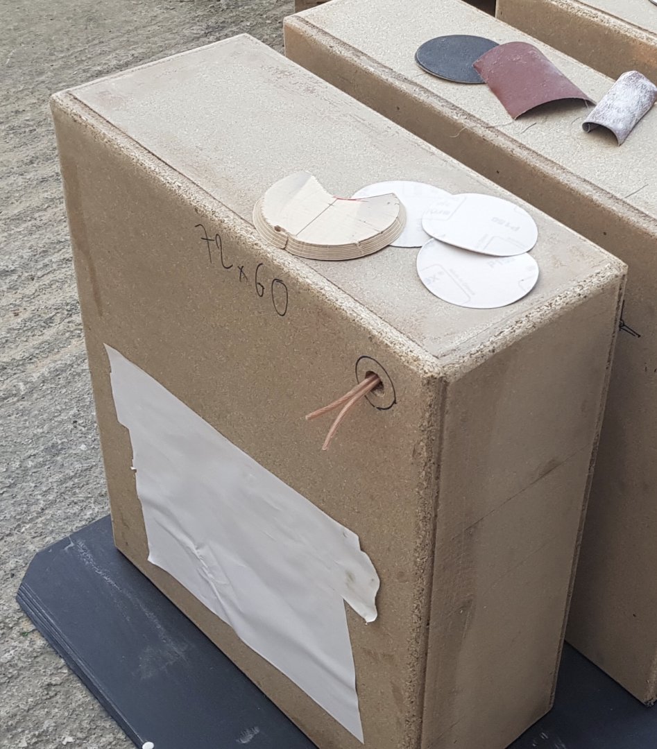

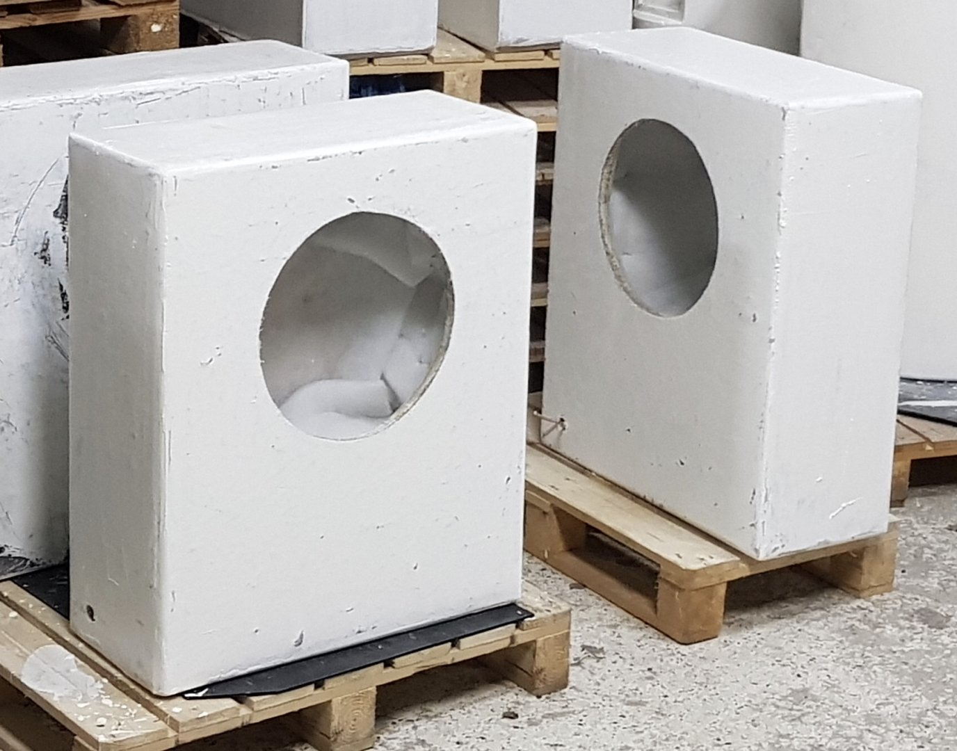

Χαρίζονται 2 καμπίνες DIY Για subs δικές μου σχεδόν έτοιμες.
Φτιαγμένη αρχικά για JL 13w3v3 13,5” αλλά με 2 μικρές αλλαγές οποίος ξερει, μπορεί να μπει από 12¨ έως 15¨.
87lt καμπίνα, stuffed με πολυεστερικη βατά, ισούται με 100-105lt, σφραγισμένες/sealed.
Ξυλεία νοβοπαν 16mm με εσωτερικά δεσίματα από χοντρό ξύλο παλέτας
Πολυεστερικη βατά ακομα γύρω γύρω από τα δεσίματα
με πολυεστέρα και υαλόνημα
1 στρώμα υαλονημα 300γρ
1 στρώμα αράχνη
Gel coat μαύρο (δεν κάναμε οικονομία)
Διασταση: 60Πx72Υx26Β cm
Αναφερω σχεδόν έτοιμες γιατί έγινε μια μικρή αλλαγή στα σχέδια και προτίμησα μια λίγο διαφορετική διάσταση.
Με ένα καλό τρίψιμο ή μια δερμάτινη είναι έτοιμο.
Μερικες φωτογραφίες πως είναι και από τα διαφορά στάδια της κατασκευής.
