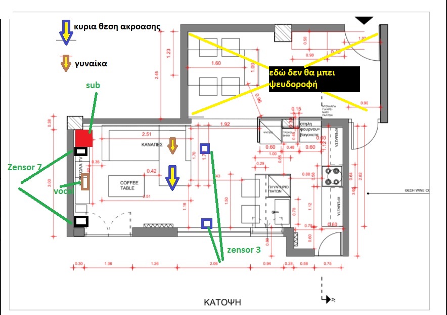

Καλησπέρα,
επειδή επιμένει η σύντροφος για εγκατάσταση ψευδοροφής για λόγους αισθητικούς φωτισμού κλπ, κατάφερα να ¨περάσω" την εγκατάσταση ηχείων atmos.
Η κατασκευή θα γίνει με ανθυγρή γυψοσανίδα και έχω σκοπό να βάλω πάπλωμα πετροβάμβακα από πάνω για καλύτερη θερμοηχομόνωση.
Θa βάλω 2 ηχεία atmos DALI e-50 e-60.
Το υπάρχον σύστημα είναι :
Denon 3500h, Dali Zensor 7 μπροστα, Dali Zensor Vocal, Dali Zensor 3 πίσω, XTZ 12.17 sub.
Ανοίγω αυτό το θέμα για προτάσεις.
Πχ πως να περάσω τα καλώδια.
Τί να βάλω πίσω από τα ηχεία? Πετροβάμβακα? Ρικοφον?
Που να τοποθετήσω τα ηχεία κλπ ?
Που να μπουν τα 2 ηχεία atmos?

Με λίγο περιθώριο τοποθέτησης:

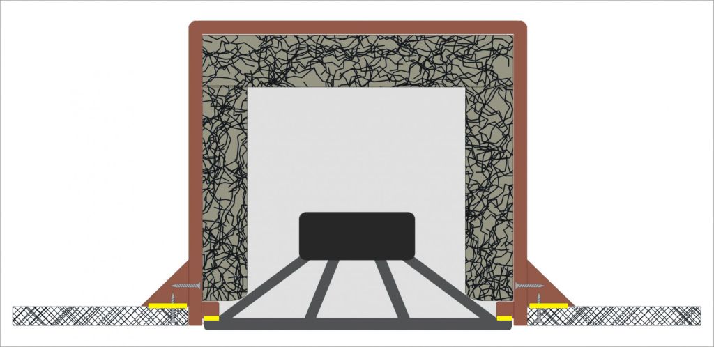

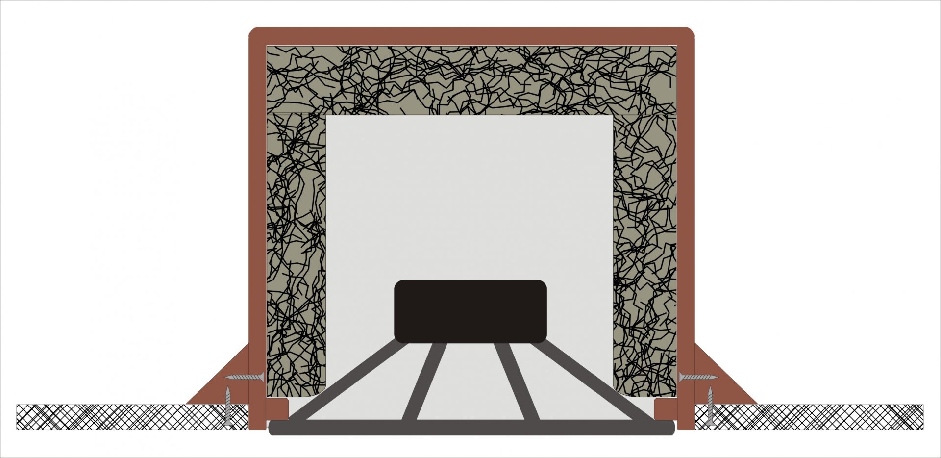

Για κάποιον φίλο που πήρε τέτοια ηχεία για ατμος στο ταβάνι του, φτιάξαμε δύο κουτιά από ξύλο MDF και τα βάλαμε γύρω γύρω και στον πάτο (5 πλευρές) τον πετροβάμβακα που γράφει ο Μανώλης.
Το ξύλο ήταν 16 χιλιοστά πάχος και ο πετροβάμβακας 3 εκατοστά.
Όταν βιδώθηκε το κουτί στην γυψοσανίδα βάλαμε ενδιάμεσα ταινία με αφρώδες αυτοκόλλητο για τους κραδασμούς και στεγανοποίηση του αέρα.
Δηλ. το μεγάφωνο έγινε ηχείο bass reflex.
Το αποτέλεσμα είναι άψογο.
Βάζω και το σχέδιο που είχαμε κάνει. Ίσως να βοηθήσει.

Πολύ ενδιαφέρον και εύκολο φαίνεται. Θα το εφαρμώσω.
Σε ποιο σημείο ακριβως βάλατε την αφρώδη ταινία?
Τα έβαλα κίτρινο χρώμα για να φαίνονται που τοποθετήθηκαν.
Και μια λεπτομέρεια ακόμη.
Πρώτα μπήκε όλο το κουτί μέσα στην οροφή και μετά μπήκαν τα τριγωνικά ξύλα και βιδώθηκαν με το κουτί σε τρύπες που είχαμε ήδη έτοιμες με παραλληλισμένα τα τρίγωνα με το κουτί.
Οπότε βιδώθηκαν εύκολα, τυφλοσούρτης.
Μετά βιδώθηκε το μεγάφωνο και τέλος βιδώθηκε όλο με την οροφή.
