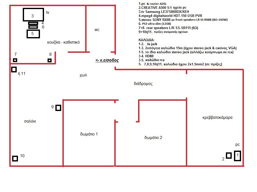

Αυτός είναι ο χώρος μου (κουζίνα-καθιστικό 6,00Χ3,50) ...
[/URL]
(όπου συσκευή 6 .... τα 2 κυρία ηχεία που αναγράφονται ως great speakers στις θέσεις 9,10,11. όπου 9,10,11 .... οι πρίζες που υπάρχουν ως αναμονή για την τοποθέτηση 2 ηχείων)

αναθεώρησα το σχέδιο γιατί είχε λαθάκια ....
Ζizik δεν με ενδιαφέρει το surround στο σαλόνι αλλά με 2 ζώνες θα ανεβεί πολύ το μπατζετ και γιαυτο τον λόγο ο ραδιοενισχυτής που θα πάρω πρέπει να κοστίζει 100-120€ μεταχειρισμένος.
Γιαυτο αναφέρω ότι θα ήθελα διακόπτη επιλογής ηχείων Α/Β για να επιλέγω χώρο.
ο μεταχειρισμένος Η/Κ που βρήκα κοστιζει 100€ και είναι 7.1 οπότε και σε αυτή την περίπτωση κάνω την δουλειά μου εκτός από το να συνδέω μικρόφωνο.
υπάρχει καλύτερη πρόταση από αυτή που βρήκα;

Ουσιαστικα αυτο που θες ειναι εναν ενισχυτη 5.1 που θα παιζει το surround στον μικρο χωρο του καθιστικου-κουζινα, 3 μικρα ηχεια για τα 3 εμπρος καναλια του 5.1 και ενα subwoofer.
Και θα βαλεις το ενα ζευγαρι ηχεια του sony ως surround στο 5.1 και το αλλο ως στερεο στο σαλονι, σωστα?
Ο χωρος που θα μπει το 5.1 τι διαστασεις εχει? ποσα Τ.Μ ειναι?
ομοιως ποσα Τ.Μ. ειναι το σαλονι?
Ο Η/Κ δεν εχει επιλογη ηχειων Α/Β αλλα εχει 7 καναλια και τα 2 απο αυτα τα αναφερει ως surround back/multi που λογικα σημαινει οτι μπορεις να τα ορισεις να παιζουν σε αλλο δωματιο στερεο (multi room). Kαλο θα ηταν ομως να το επιβεβαιωσεις διαβαζοντας το manual του ενισχυτη.

Ακριβώς έτσι SpZach...
θα αγοράσω ραδιοενισχυτή 5.1 με Α/Β ή 7.1 με multi room, 3 ηχεία για front και ένα sub.
από αυτά που έχω είδη τα δυο μικρά 6Ω θα τα κρατησω ως έχουν για rear/surround και τα δυο front 8Ω θα τα βάλω στο σαλόνι.
Το καθιστικό-κουζίνα είναι 16,35m2 ενιαίο.
Δηλαδη είναι 8,25m2 (καθιστικό μέχρι το σπάσιμο) + 8,10m2 το υπόλοιπο (κουζίνα).
Το σαλόνι είναι 19m2 + το χωλ 6,10m2 (αν πρέπει να υπολογιστεί).
Ύψος είναι παντού 2,85m.
θα ψάξω για το multi room να σιγουρευτώ .
