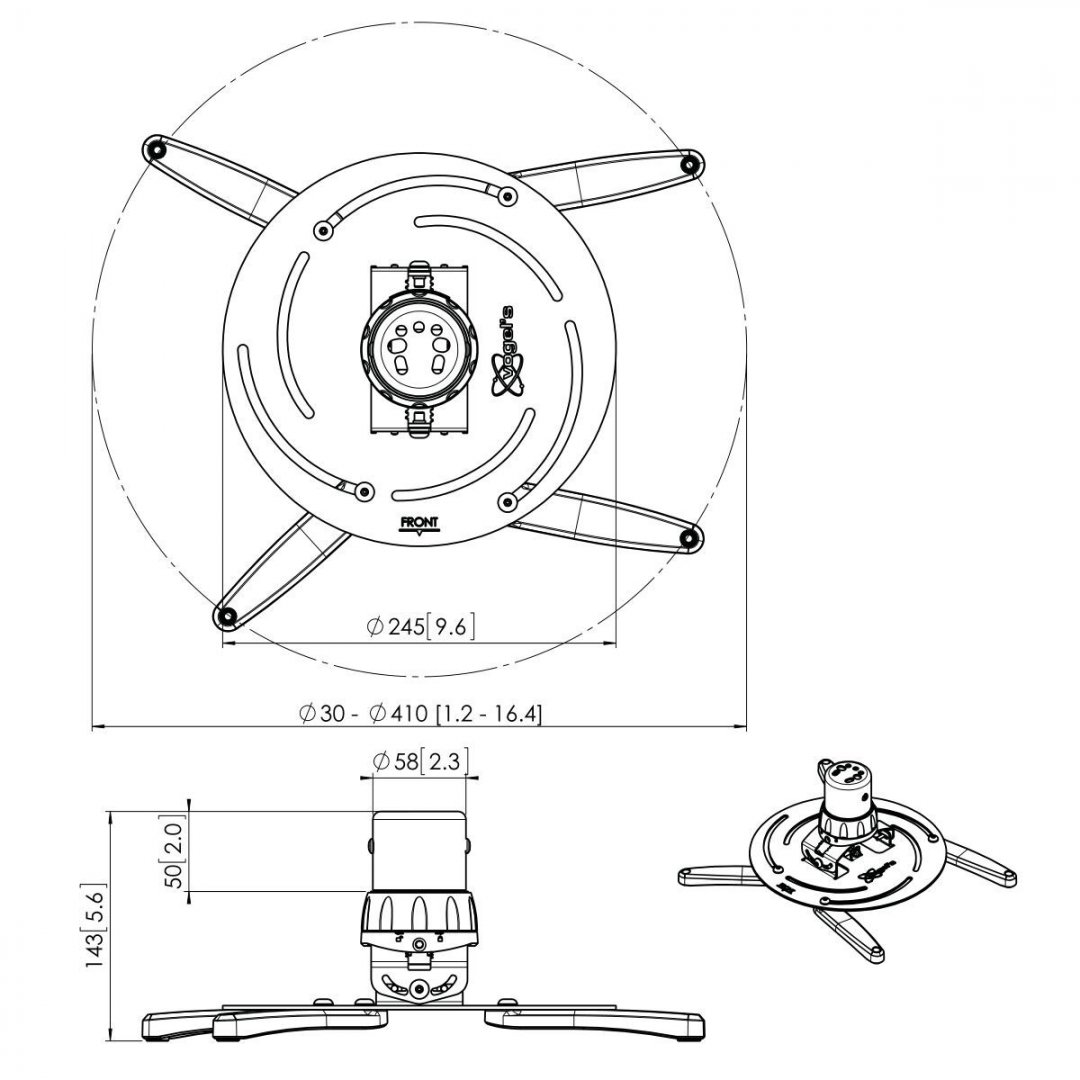

Η vogels PPC 1500 στο site τους λέει ότι είναι ΟΚ για 15 κιλά (σε άλλο σημείο του ίδιου site γραφει για 20 κιλά αλλά παίρνω το μικρότερο) και ο 5900 είναι 15.4kg οπότε καλύτερα να πάω σε μεγαλύτερη να έχω το κεφάλι μου (κυριολεκτικά) ήσυχο.
Οπότε τελικά αποφάσισα και παρήγγειλα την μεγαλύτερη Vogels PPC 2500 που λεει ότι είναι μέχρι 30 κιλά
Όμως νομίζω ότι θα έχω πρόβλημα και με αυτή τελικά:

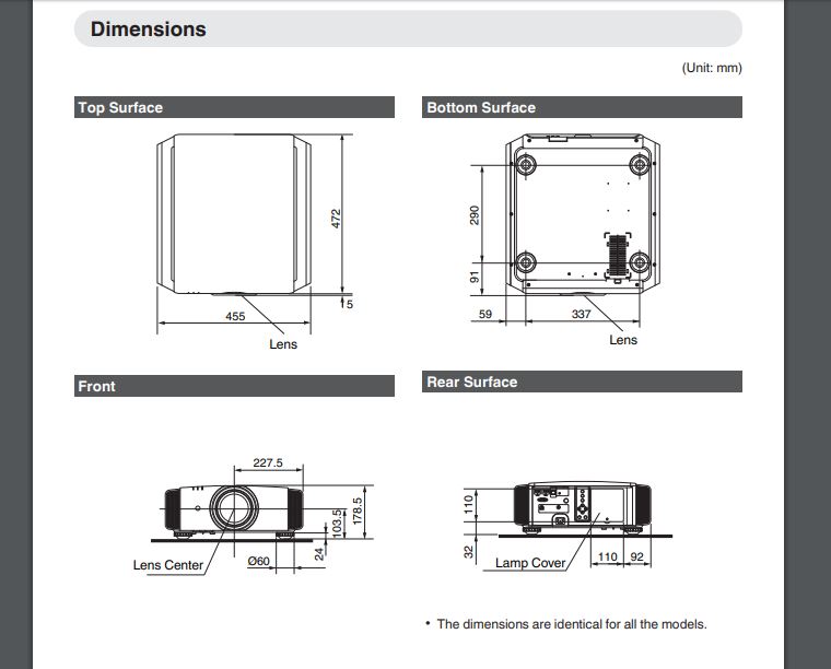

Το manual του προβολέα δίνει τις εξής αποστάσεις ανάμεσα στα ποδαράκια του JVC:
και υπέθεσα ότι η 2500 καλύπτει αυτό το μέγεθος.
Αφού την παρήγγειλα τη βάση όμως κάποιος μου είπε ότι δεν κάνει γιατι όπως γράφει στα specs της η μέγιστη διαγώνιος που μπορούν να φτάσουν τα ποδαράκια είναι 410 χιλιοστά ενώ εγώ μέτρησα τη διαγώνια στο κάτω μέρος του προβολέα και είναι 445 χιλιοστά.
1. έχω καταλάβει κάτι λάθος ή πραγματι η βάση αυτή δεν ταιριάζει με τον 5900?
2. αν όντως δεν κάνει η βάση ποιά είναι η καλύτερη λύση? να πάω να φτιάξω custom plate για να παρεμβάλω ανάμεσα σε προβολέα και βάση? ή κάτι άλλο που δεν έχω σκεφτεί?
