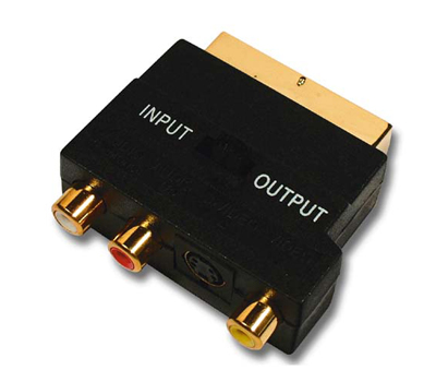

Όσο για την εικόνα αυτό που θα χρειαστείς είναι καταρχάς ένα scart με είσοδο composite δηλαδή ένα τέτοιο:
το οποίο θα βάλεις στην τηλεόραση σου και ένα καλώδιο composite το οποίο θα φεύγει από την κάρτα γραφικών και θα πηγαίνει στο scart που προανέφερα.
Φαντάζομαι πως έχει composite out η κάρτα γραφικών σου ε?
Τέλος να σε ενημερώσω πως τα αποτελέσματα κυρίως στην εικόνα δεν νομίζω να είναι και τα καλύτερα.Η εικόνα του desktop σου θα είναι θολή και δυσανάγνωστη.Τα βίντεο πάντως θα βλέπονται...
