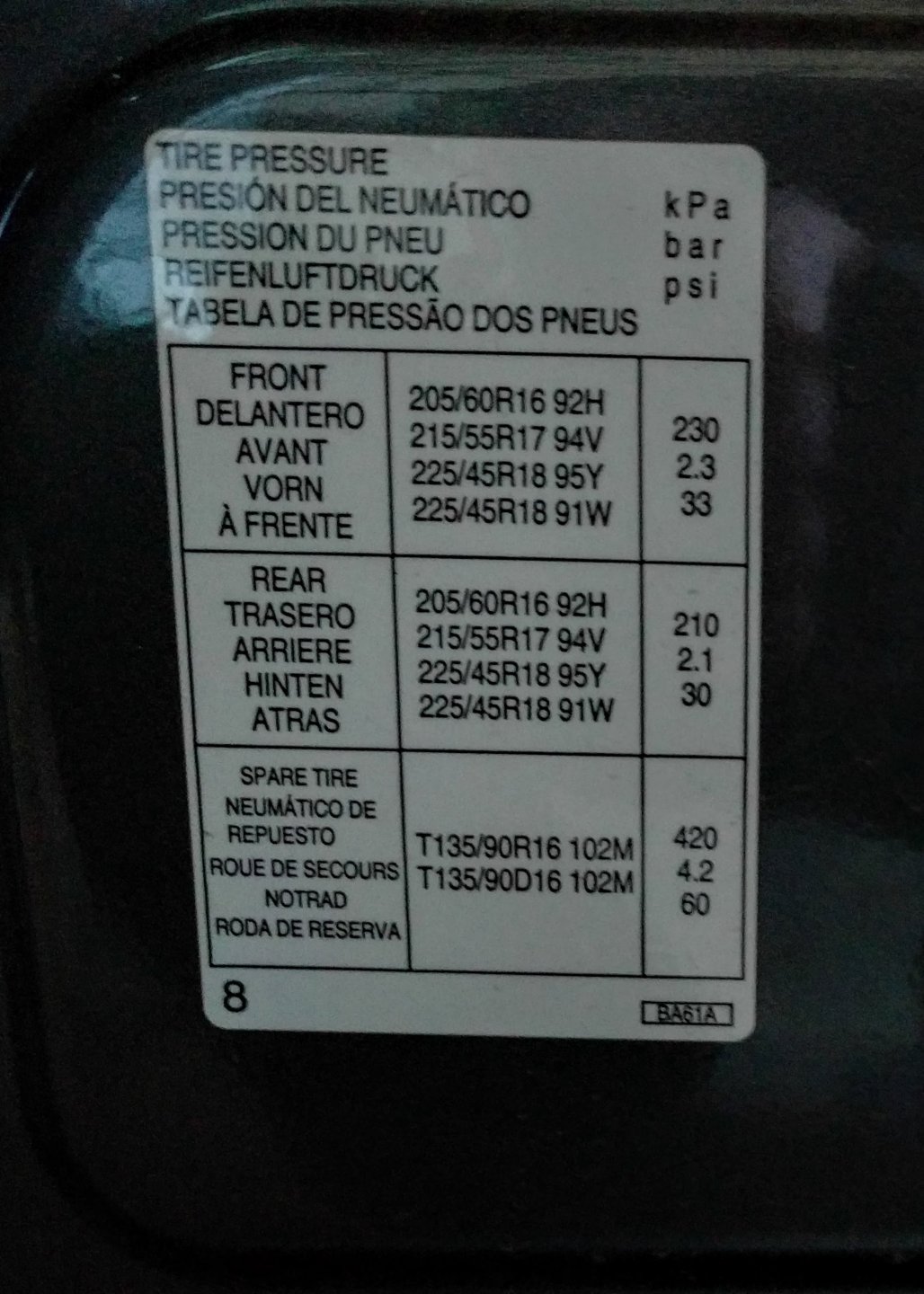

Ο κατασκευαστής του, που επέλεξε αυτή τη διάσταση, σίγουρα γνωρίζει περισσότερα απ'όλους εδώ μέσα και εκεί έξω.
Και βέβαια δεν είναι έτσι, οι κατασκευαστές δίνουν διάφορες επιλογές διαστάσεων και μεγέθους ζαντών.
Μπες στο online configurator διαφόρων εταιρειών και δες. ;)
59.830
146.246
Συνήθως, σε πιο ακριβη έκδοση του ίδιου αυτοκινήτου, βλέπεις να φοράει πιο φαρδύ λάστιχο και συχνά και πιο φαρδιά ζάντα, ακόμα και με τον ίδιο κινητήρα.
