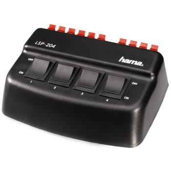

θα παρειs ενα κατανομεα ηχου για 4 ζευγαρια ηχεια.
θα το συνδεσειs στιs εξοδουs του ενισχυτη για τα ηχεια,και πανω στον κατανεμητη θα βαλειs
τα ηχεια σου.
ο κατανεμητηs εχει επανω διακοπτεs οπου θα μπορειs να επιλεγειs τα ηχεια που θελειs να παιζουν,
και την ενταση απο τον ενισχυτη σου.

Με τέτοιους κατανεμητές που προτείνετε μπορεί ο χρήστης που άνοιξε το topic να παίζει και από τα 8 ηχεία ταυτόχρονα? Αν όχι τότε μάλλον αυτό έχω την αίσθηση ότι ήθελε να κάνει...
μπορει να επιλεξει να παιζουν ολα μαζι,αλλα και καθε ζευγοs ξεχωριστα!!
1.201
1.153
Δε νομιζω οτι μπορεί να γίνει με το ΗΑΜΑ.Τέτοιου τύπου switchers απλώς παραλληλίζουν την έξοδο με αποτέλεσμα ναι μεν να παίζουν όλα τα ζεύγη των ηχείων αλλά ρίχνουν την αντίσταση που "βλέπει" ο ενισχυτής στην έξοδο του.Δηλαδή αν τα ηχεία είναι 8ωμα,όταν παίζουν όλα,ο ενισχυτής θα βλέπει 2ohm ανά κανάλι οπότε έχουμε πρόβλημα.Κάτι τέτοιο χρειάζεσαι
http://www.russound.com/speaker_selectors.htm
μοντέλο SDB-4.1
