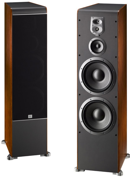

ψαχνοντας λιγακι ενα συνδυασμο που σκεφτηκα ειναι τα JBL ES100 με τον Cayin 252b και ενα cambridge audio dacmagic plus. Πηγη θα ειναι ενα xtreamer για αρχεια και οτι dvd/blu ray εχει για δισκακια.

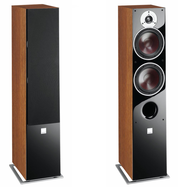

Φιλε Γιωργο, θα σου μιλησω για δοκιμασμενη λυση και ηχεια που ματσαραν τελεια κατοπιν ακροασεων με τον ενισχυτη. Λοιπον, ενισχυτης ο κλασσικος ΧΤΖ με το dacακι για να σαι καλυμμενος κ απο πηγη, και ηχειο τον καινουριο Dali Zensor 7. Εξαιρετικο ηχειο, καμια σχεση με το φτηνο ηχο της σειρας concept και το κουραστικο ribbon της Ikon. Ηχειο που ροκαρει τρελα, συγχωρει ηχογραφησεις και ειναι και αρκετα γλυκοηχο και εξευγενισμενο οταν ριξεις τους τονους. Φινετσατος ηχος που δεν θυμιζει Dali οπως την ξερουμε. Στα 680 που κοστιζει απλα δεν περιμενεις να ακουσεις αυτο που ακους. Και κατι ακομα, τα δυο 7ιντσα γεμιζουν χωρους.

Τα JBL ειναι τονισμενα στα ακρα και πολυ δυναμικα, αλλα εχουν μια τεραστια "τρυπα" στα μεσαια και δεν ειναι τοσο εξευγενισμενα. Καλο ηχειο για ροκιες αλλα στα τζαζ και τα παρεμφερη τα AE, ZEnsor ειναι στο στοιχειο τους. To Μετας απ'οτι θυμαμαι ροκαρει, δεν το χω ακουσει ομως με κατι πιο audiophile να δω τι κανει.

Μανο, αυτο ακριβως εγραφα παραπανω, δεν εχει καμια σχεση με τη σειρα Concept που εχει προσανατολισμο για hc. Το ηχειο το ακουσα, και συνεχιζω να το ακουω σε σπιτι φιλου και ειναι μουσικοτατο. Και ειχα και κακο σερι με μοντελα της Dali , ειχα ακουσει 2,3 κ ειχα απογοητευτει. Η σειρα Zensor ειναι κουρδισμενη για μουσικη, ισορροπημενη χωρις εξαρσεις στα ακρα με πολυ καλα μεσαια.

Τα JBL ωστόσο ίσως αρέσουν περισσότερο λόγω μουσικών που ακούει .Εγγενές Loudness

Απλα καταθετω μια προταση προς εξεταση και ακροαση γιατι αφενος ειναι καινουριο μοντελο στην αγορα και οχι τοσο γνωστο, αφετερου με εξεπληξε ευχαριστα

θα πρότεινα να ανέβει λίγο σε κοστολόγιο, και να χτυπήσει τα Jbl LS80.
με ένα ενισχυτή "πονηρό", σε πολύ χαμηλό κοστολόγιο, μπορεί να κάνει θαύματα...

Αφου μιλαμε για ηχεια ρε τρελλοκομειο,η Bryston δεν εχει βγαλει ηχεια.......
Λοιπον η λυση ειναι μονοδρομος για τον φιλο μας,JBL LS80 η LS60 για μικροτερο κοστος χωρις ομως να χανει σπουδαια πραγματα εαν προτιμησει το 60αρι.
