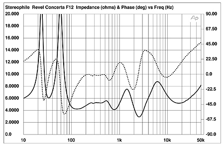

Η τεχνική bass-reflex χρησιμοποιεί έναν σωλήνα για να συντονίσει τον αέρα του κουτιού γύρω από μία συχνότητα. Η συχνότητα αυτή φαίνεται στα διαγράμματα αντίστασης ως μία κοιλιά ανάμεσα σε δύο κορυφώσεις στα μπάσσα (εδώ γύρω στα 30 Hz):

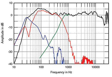

και ταυτόχρονα σαν κορύφωση της απόκρισης, εάν αυτή μετρηθεί μόνο από τον σωλήνα (εδώ το μπλε ίχνος):
Στο παραπάνω παράδειγμα (Revel F12) η κύρια συνεισφορά του σωλήνα βρίσκεται ανάμεσα στα 30 και στα 50 Hz, δηλαδή έχει μήκη κύματος ανάμεσα στα 11 και στα 6 μέτρα. Συνεπώς οποιαδήποτε απόσταση τοίχου-port μικρότερη από το 1/4 μήκος κύματος (1.5 μέτρo) φορτίζει την έξοδο του σωλήνα ικανοποιητικά.
Από 'κει και πέρα η ελάχιστη απόσταση από τον τοίχο πρέπει να είναι τόση, ώστε η έξοδος του σωλήνα να μην "πνίγεται". Αυτό, ως προς το κάθε συγκεκριμένο ηχείο, μπορεί να βρεθεί μόνο με πειραματισμό. Θα έλεγα ότι μία ελάχιστη απόσταση τοίχου και πίσω επιφάνειας του ηχείου ίση με το διπλάσιο ή τριπλάσιο της διαμέτρου του σωλήνα είναι επαρκής. To αν μια τέτοια τοποθέτηση θα έχει καλά ή άσχημα αποτελέσματα σε σχέση με την ακουστική του δωματίου ή την ισορροπία μπάσσων και μεσαίων, είναι άλλο θέμα.

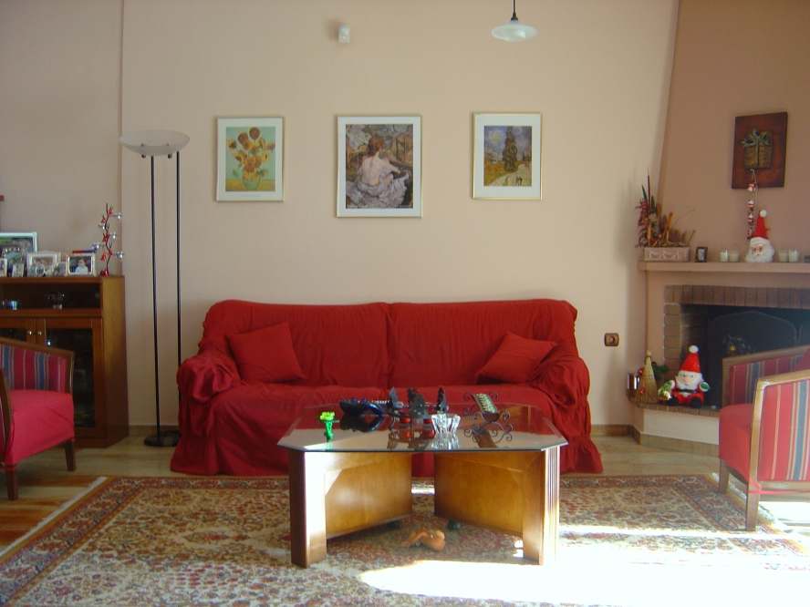

ιδού ο χώρος που θα μπουν τα ηχεία:δεξιά και αριστερά του καναπέ (είναι ο μόνος διαθέσιμος δυστυχώς).
Το φωτιστικό δίπλα στον καναπέ θα φύγει. Το ένα ηχείο θα έχει δίπλα του το κομμάτι από το σύνθετο και το άλλο θα έχει δίπλα του το τζάκι (κακό κι αυτό μάλλον).
Η μέγιστη απόσταση από τον τoίχο θα είναι 15 περίπου cm.
Με βάση αυτά λοιπόν και μιλώντας για ηχείο δαπέδου , παιζουν ιδιαίτερο ρόλο οι τρύπες του bass reflex;
Υποψήφια ηχεία είναι Roister Status 8 (τρύπα μπροστά), Triangle Heliades Es (μπροστά), Audio Spectrum Artemis V2 (2 τρύπες πίσω , ψηλά και χαμηλά),
Epos M22 (πίσω) ,Monitor Audio RS6 (μπροστά και πίσω!).
Τα φώτα σας παρακαλώ φίλοι μου!

Δεν νομίζω να έχεις κανένα πρόβλημα ως προς το εάν η οπή του reflex θα είναι μπρος ή πίσω. Στη θέση σου θα προχωρούσα στην επιλογή ηχείων χωρίς να σκέφτομαι αυτή την παράμετρο. Ελπίζω να μην πιάσει φωτιά το ηχείο που θα είναι δίπλα στο τζάκι (γκρρρρ ... :rolleyes: ), αν και αυτό θα ενέχει και ένα στοιχείο απονομής ... δικαιοσύνης :)
Συμφωνω .
Δες και τα CHARIO Silverette 200T .
