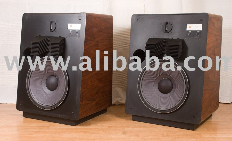

πάντως εμενα ο ήχος απο ενα σετάκι οικονομικό σχετικά οχι τίποτε ακριβό με 6" woofer με ικανοποιεί απολυτα πώς παίζει. Εχει ανάγκη εκτόνωσης απο το reflex του εχει πολύ καλή ισοροπία στα πρίμα και στα μεσαία και στο θέμα μπάσσο, είναι αρκετά ελαστικό, με γρηγορη επαναφορά και στα αυτιά μου κατεβαίνει χαμηλα...
Βέβαια αν και φέρει την ίδια μάρκα με τα ηχεία που σπούδασα ηχο DJ... JBL L300...απέχει λίγο στα μπασσα του... αλλά αλλο 15" και άλλο 6!!!!!!! ΑΧ...μνήμες!!! Ααα τα L300 ζύγιζαν 60 κιλά το καθένα!!!
