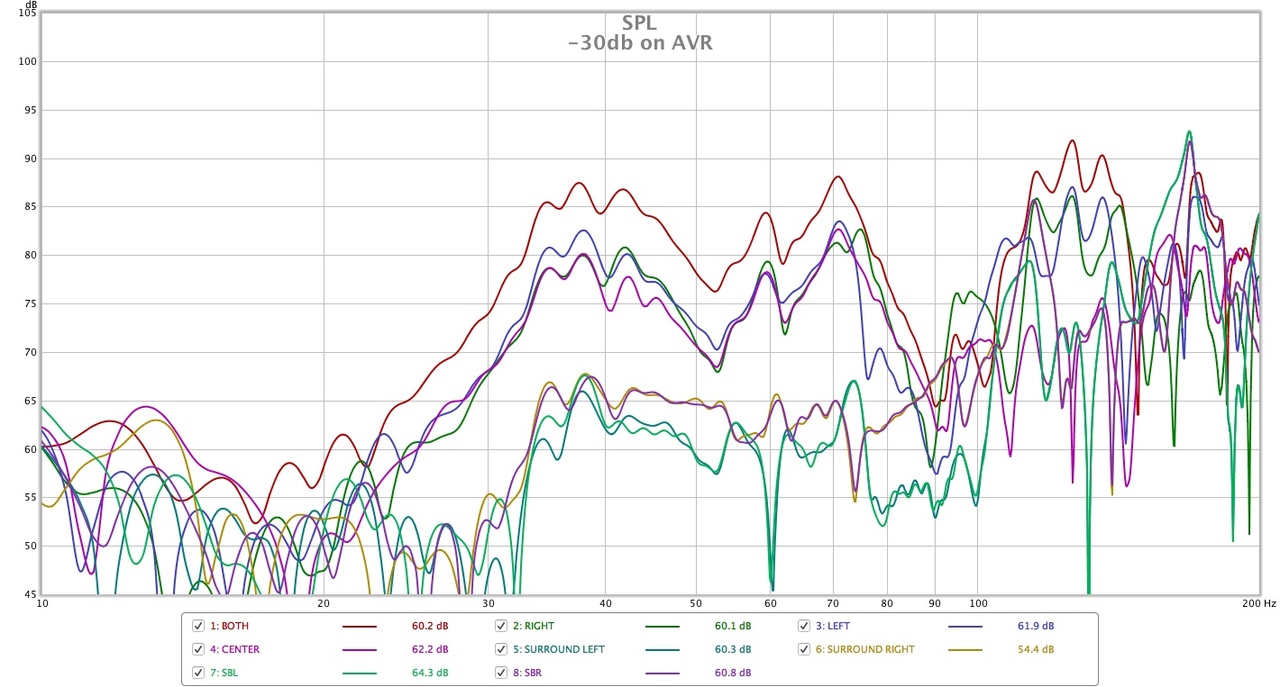

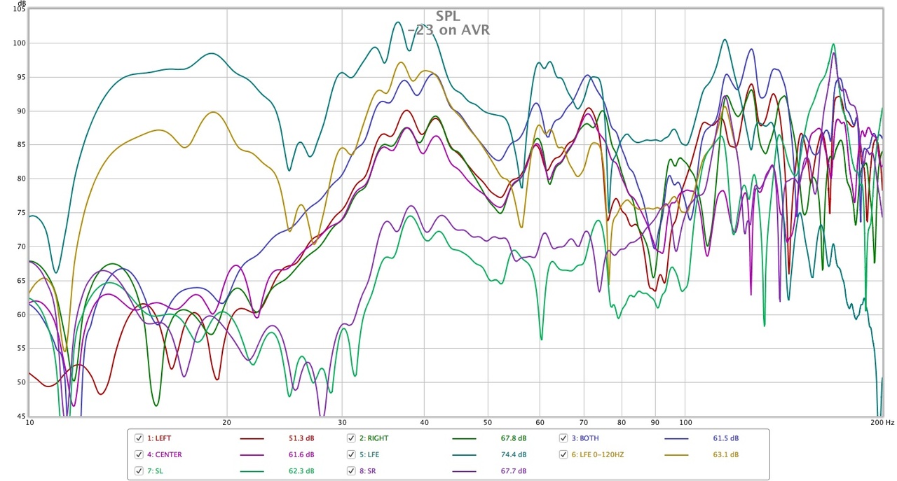

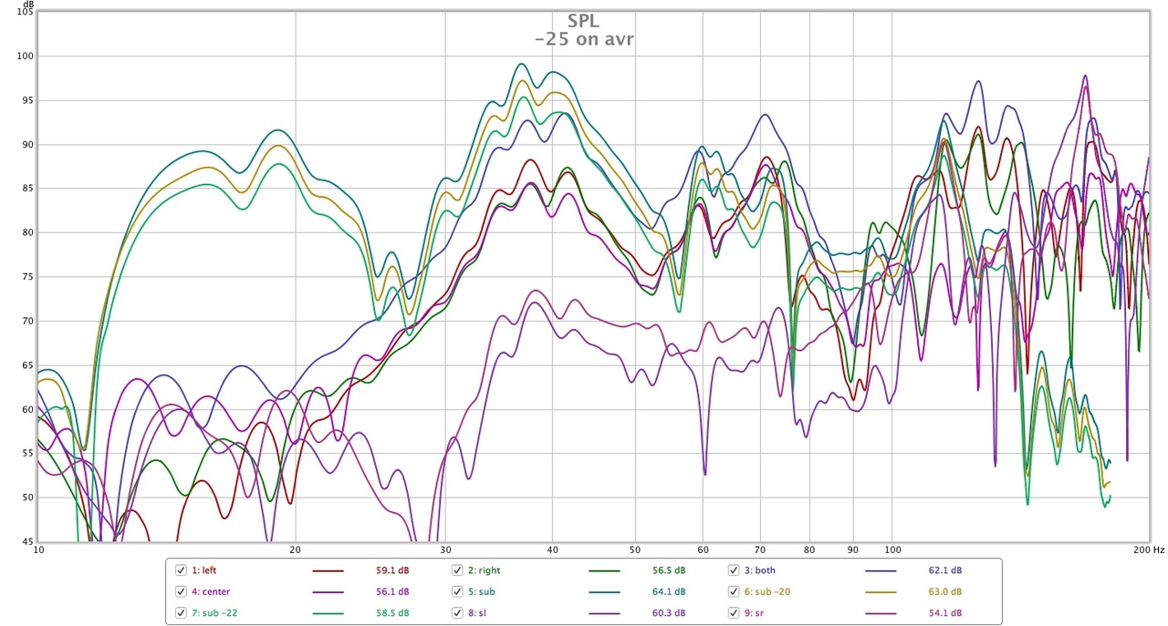

μετρήσεις REW
1.743
403

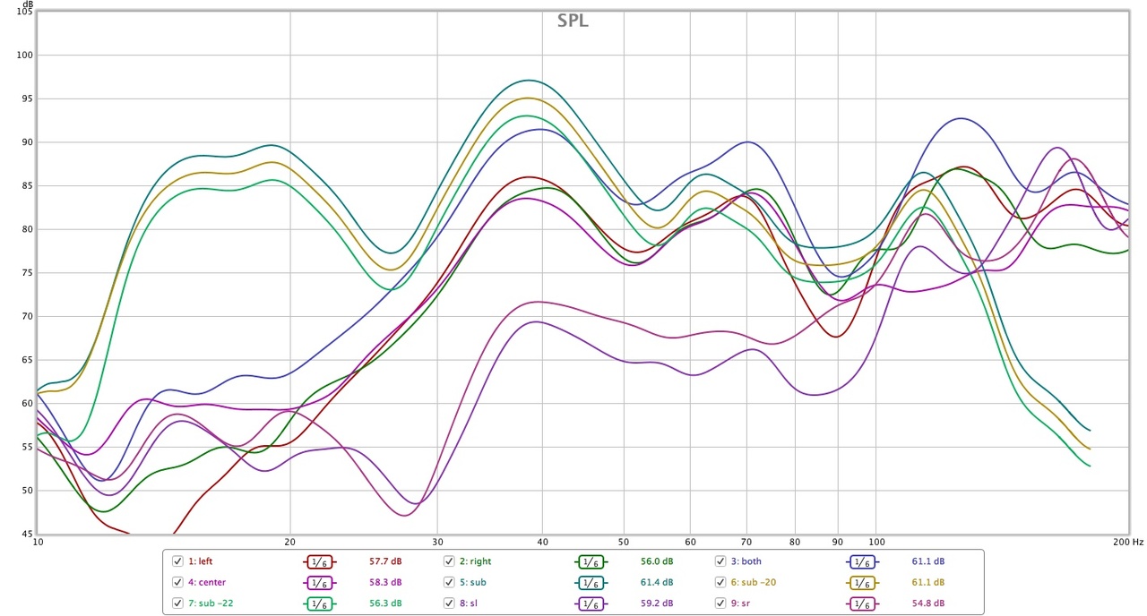

Χάρη στην συνεισφορά ενος usb mic από τον φίλο Dimifoot τον οποίο και ευχαριστώ για όλα,
έκανα τις πρώτες μου απόπειρες να μετρήσω τον χώρο μου.
οποιος διαθέτει λιγο χρόνο ας μου γράψει λιγα σχόλια για τις μετρήσεις,
τα αρχεία μπορείτε να τα κατεβάσετε απο εδώ
ευχαριστω!
1.743
403
με -23dB στον ενισχυτή
με -25dB ενισχυτή
με -30dB ενισχυτή
ολες οι μετρησεις ειναι με τις default ρυθμισεις του ενισχυτη
Crossover στα left/right, center και surround 80Hz
ενω το sub στα 120Hz

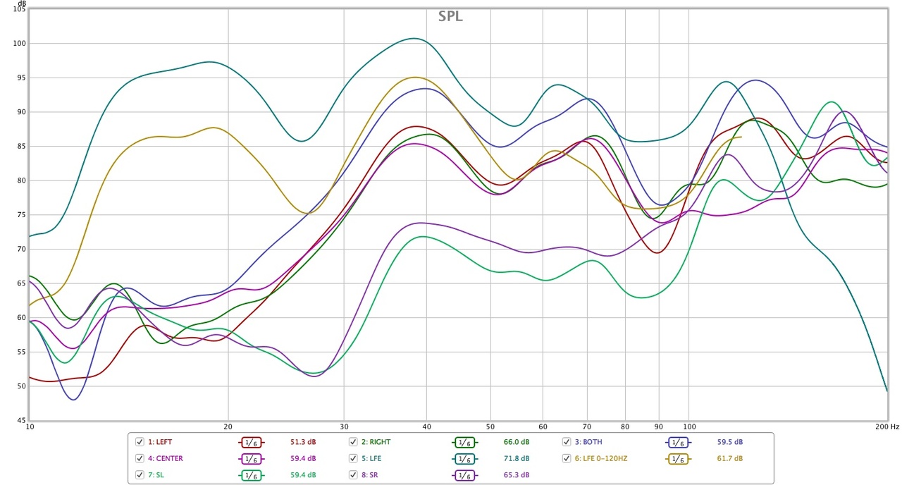

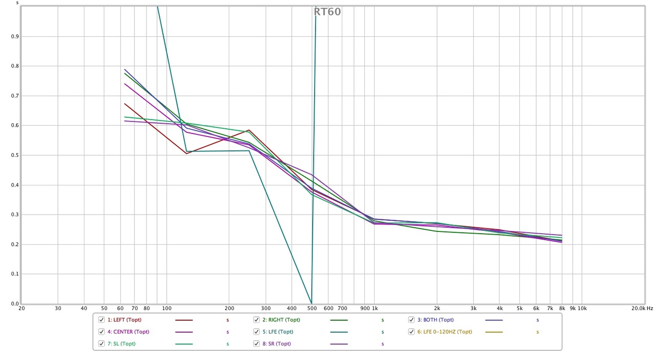

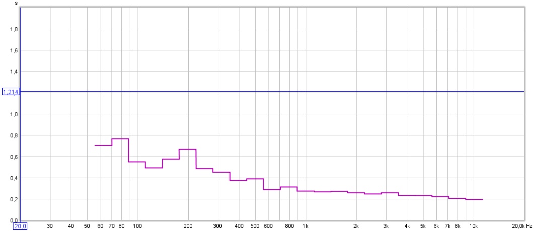

Βάλε και rt60 να δούμε χρόνους. Πάντως ο ενισχυτής σου πολύ μάπα δουλειά στην ισοστάθμιση έκανε. Ποιον έχεις;

εχω θέμα στο 80-100Hz;
σημερα θα προσπαθήσω να κάνω πιο σωστές μετρήσεις,
ρυθμίζοντας τα βασικά στον ενισχυτή..
speaker distance
levels με το αυτι οτι μπορω..
crossover στα 120Hz σε όλα τα ηχεία.

https://www.minidsp.com/applications/acoustic-measurements/acoustic-measurements#reverberation-time
Εκει που λέει reverberation time είναι οι ρυθμίσεις για το RT60, αγνοείς αυτό που λέει δεν χρειάζεται κάτω από 100HZ
Αυτο το link χρειαζομουν οπου εξηγει βημα βημα πως να παρουμε σωστες μετρησεις του χωρου.
ευχαριστω!

Ξέρεις φαντάζομαι πως τα spl γραφήματα που έβαλες ειναι μεχρι 200 κύκλους μόνο.
Νομίζω πως πρέπει να διαβάσεις καλά το manual του REW. Δεν θα βγάλεις άκρη αλλιως.

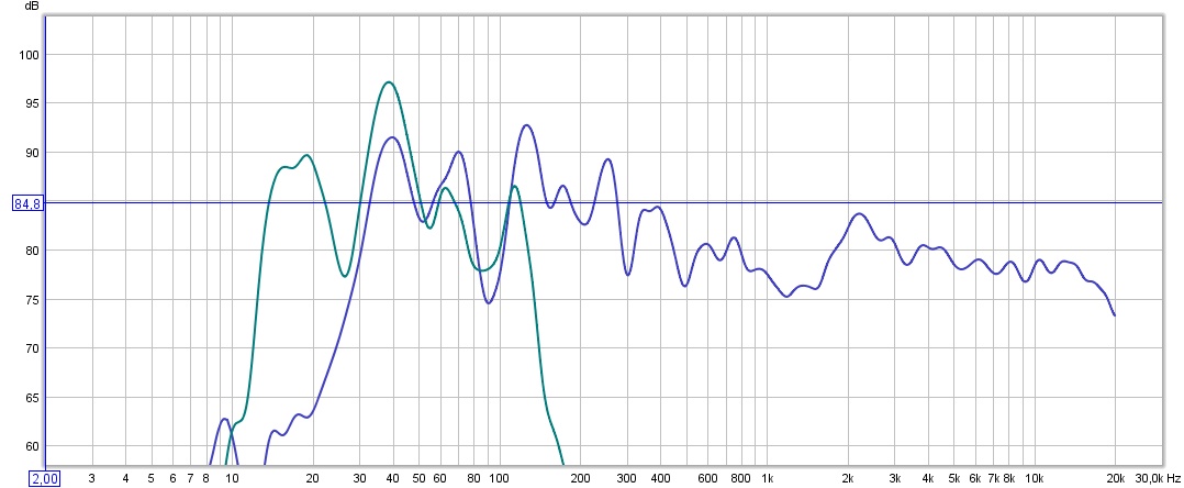

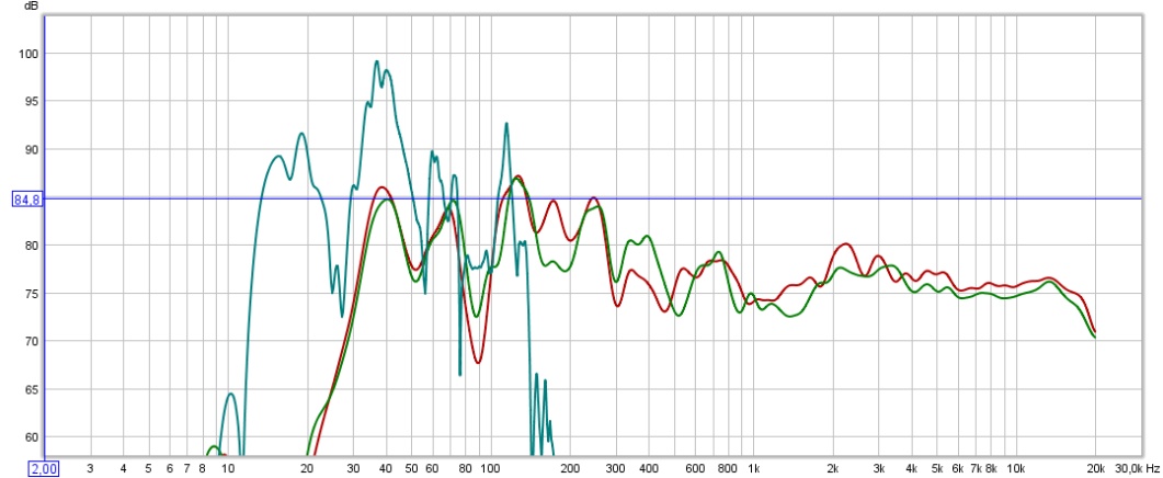

Both & sub

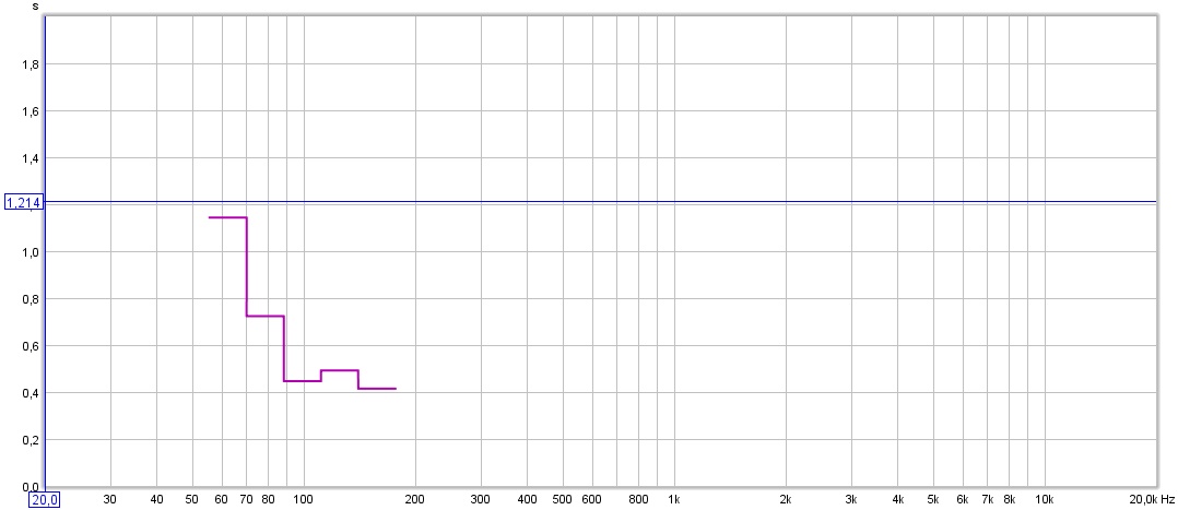

[DOUBLEPOST=1493832487][/DOUBLEPOST]RT 60 μέτρηση sub
Μαέστρο κάνε μέτρηση Αριστερό δεξί σαμπ. Μια μέτρηση και τα τρία μαζί.
