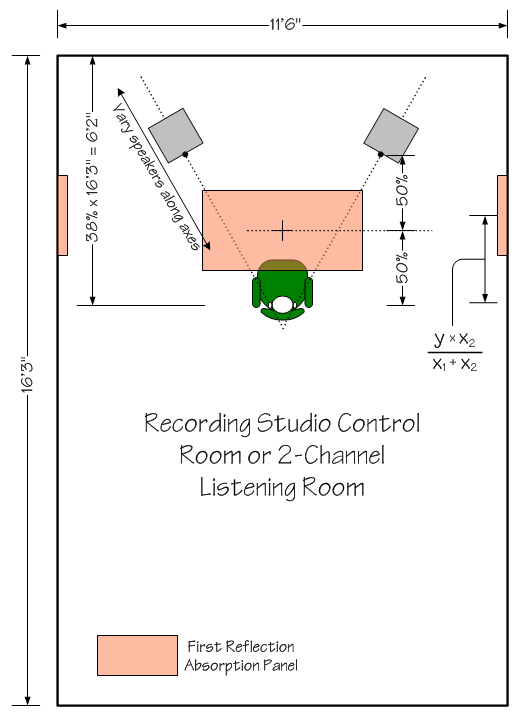

προσπαθωντας να στησω τα ηχεια μου σε ενα μικρο ψιλοdedicated δωματιο, διαβαζωντας δεξια και αριστερα επεσα πανω στον νομο38%.
ουσιαστικα τον παρουσιαζει ο Ethan Winer της realtraps.
με λιγα λογια λεει πως το στησιμο των ηχειων πρεπει να ξεκινα απο την θεση ακροασης η οποια να βρισκεται στο 38% απο τον εμπρος η πισω τοιχο του δωματιου. στη συνεχεια στηνουμε τα ηχεια σε ισοπλευρο τριγωνο κλπ κλπ.
THE 38 PERCENT RULE
The placement method used here is based on the "38 percent rule" which theorizes that the best listening position is 38 percent into the length of the room, when measured from either the front or rear wall. This offers the best compromise of peaks versus nulls for any given room size. For 2-channel listening you'll get the flattest low frequency response by sitting 38 percent of the way back from the front wall
http://www.realtraps.com/art_room-setup.htm
εχετε αποψη?

ναι βρε μπουτια, το νημα ειναι κ α τ α π λ η κ τ ι κ ο.
εσυ που το κατεχεις το θεμα, ανταποκρινεται ο νομος του 38% στην θεωρια?
ειναι ενα ρεζουμε που μπορουμε να χρησιμοποιησουμε ως τυφλοσουρτη?
πες μου την ΑΠΟΨΗ σου και μετα εγω θα μιλησω με εργα...

Ε,δεν υπάρχει καμιά όρεξη να σου τα τυφλοσούρω.Μάλλον όμως θες να πεις κατά πόσο ανταποκρίνεται στην πράξη...
Αποτελεί λοιπόν ιδανική αφετηρία γιά να καταλήξεις στη θέση που θα σου αρέσει περισσότερο στα πλαίσια του πειραματισμού.Άφησε μονάχα τα ΄΄μη αναστρέψιμα΄΄ έργα για τη...Μόνικα.
Οι δικές μου ακροάσεις τις περισσότερες φορές δεν συμμορφώνονται πιά με το συγκεκριμένο κανόνα,αφού έχω ξεφύγει από την καταπίεση των sweet spot.Προτιμώ να διατηρώ χαλαρότητα στη σχέση με το hiend.
Επιπλέον,προτιμώ ακουστικά την εκτεταμένη διάχυση έναντι της απορρόφησης.

πολυ ωραία, ιδανικη αφετηρια λοιπον...
δηλαδη προτιμας να ακους στο σημειο που η μετρησιμη καμπυλη αποκρισης αποκλίνει απο την ιδανική ή εστω την καλυτερη στον χώρο σου? τι μετραμε τοτες και δεν βαζουμε μονο το αυτακι μας να κανει δουλεια?

καμιά σχέση. ο χώρος έχει 1 ενιαία "απόκριση" ή για να το πω καλύτερα "συμπεριφορά". ιδανική θέση και κολοκύθια τούμπανα δεν έχουν σχέση με την ηχητική ταυτότητα του χώρου.
επίσης καμιά σχέση. μετράμε και ξαναμετράμε κάθε σπιθαμή και κάθε γωνιά του χώρου. το αυτάκι μας να παραμένει δίπλα στο μυαλό μας και το μετρητικό μικρόφωνο να κάνει ...βόλτες.

analyse it please.
μιλαμε για ιδανικες συνθηκες η εχει φτιαξει ετσι τον χωρο σου ωστε να μετραει παντου το ιδιο?

ταπαμε αυτα. αλλοι χωροι και ηχεια (πανελ/ηδνμκα) θενε απορροφηση αλλοι διαχυση.
Τωρα τι προτιμαει ο μπουτιας δεν μας εδνιαφερει... μας ενδιαφερει?

όλοι οι χώροι, ανεξαρτήτως ηχείου, θελουν διάχυση, όχι απορρόφηση.
το μόνο κομμάτι του χώρου που χρήζει απορρόφησης, είναι ο πίσω τοίχος.
