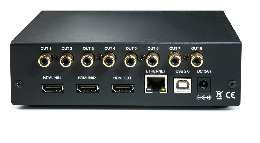

Το μόνο προϊόν που κάνει όσα χρειάζεσαι και δεν είναι AV ενισχυτής ή προενισχυτής, είναι το nanoAVR HDA.
https://www.minidsp.com/products/ht-series/nanoavr-hda
Τα έχει όλα, bass management, crossovers, και με ένα μικρόφωνο κάνει απίστευτη δουλειά και στο eq με REW ή manually.
https://www.minidsp.com/images/documents/Product Brief-nanoAVR HDA.pdf
Δεν θα έχεις global volume control, εκτός αν έχει το player.
Μόνο μη μου πεις πως θέλεις και balanced. :party:
