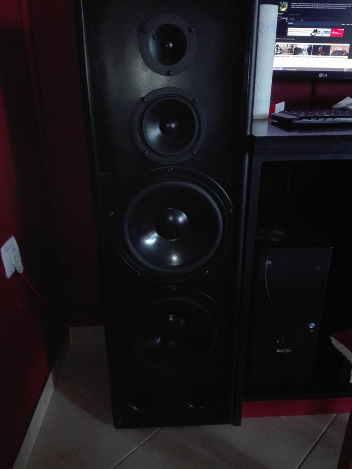

27934879_1916124675084175_161628750_n.jpg τα ηχεια ειναι κατασκευη απο ενα μαγαζι στην Κορινθο,δεν ξερω περισσοτερα αλλα παιζουν μια χαρα σε συνθηκες 5.1 η cd

Κάτσε, για να καταλάβω: Αγόρασες ηχεία ιδιοκατασκευή κι αυτός που στα πούλησε δεν σου έδωσε τα δύο βασικά χαρακτηριστικά, την ονομαστική αντίσταση και την ευαισθησία;:idk::thumbsdown:
και να μου τα εδωσε 20 χρονια μετα...δεν θυμαμαι
