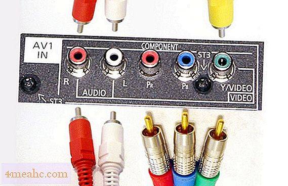

μιας και δεν εδεησα να παρω οπτικο καλωδιο για να συνδεσω τιβι+ενισχυτη ειπα να την συνδεσω απο εξοδο συνιστωσων με τον παλιο πολυκαναλο yamaha για να εχω ηχο απο τα ΔΥΟ HXEIA με τα οποια τον εχω συνδεδεμενα. Πού
βαζω τα καβλιτζεκια?(μην πειτε καμμια μ@μακια ε?(παντως οταν συνδεσα L-R audio COMPONENT σε βυσματα audio signal ηχο δεν ακουσα μαλλον επειδη ειναι αναλογικες συνδεσεις αλλα και σε συνδεση με main σε extender decoder παλι δεν ακουσα τιποτα)

Ο ενισχυτής σου δεν έχει έξοδο συνιστωσών.
Μόνο composite video. Τα κίτρινα rca vιdeo signal .Για βίντεο.
Για audio τα 2 κλασικά κόκκινο άσπρο.
Η είσοδος συνιστωσών είναι μόνο βίντεο.
Αν θέλεις ήχο από την tv στον ενισχυτή , είτε οπτική ίνα , είτε coaxial αν έχει , είτε κλασσικό rca .

Αυτό το οποίο έχει η τηλεόραση στην πλάτη και το περιγράφεις ως "έξοδο συνιστωσών" είναι στην πραγματικότητα "είσοδος συνιστωσών".
Το μπλε /πράσινο /κόκκινο είναι το video in και το κόκκινο /άσπρο είναι το audio in που του αναλογεί.
Οπότε, καμιά έκπληξη που δεν πήρες ηχητικό σήμα στον ενισχυτή. Από είσοδο δε θα μπορούσες.

Από τη στιγμή που η τηλεόραση έχει optical out και ο ενισχυτής optical in, παίρνεις ένα καλώδιο οπτικής ίνας και τα συνδέεις. Δεν ασχολείσαι με κάτι άλλο.
