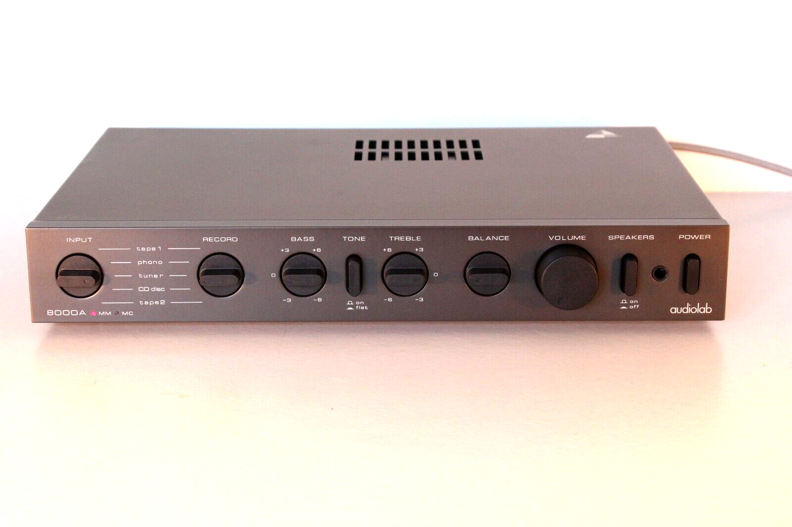

Καλησπέρα!
Λόγω περιορισμών θα πρ'επει να ακουω τα βινύλια με ακουστικα που θα κουμπώνουν στην εξοδο ακουστικων του τελικου
ενισχυτη AUDIOLAB 8000A η οποία έξοδος έχει αντισταση 330Ω.

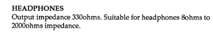

από το manual του ενισχυτή:
τα 330Ω προκύπτουν από ...μια απλή αντίσταση που έχει στην έξοδο για να χαμηλώνει τη στάθμη...
Οπότε πάρε κάτι από (τουλάχιστον) 250Ω-300Ω και πάνω...
