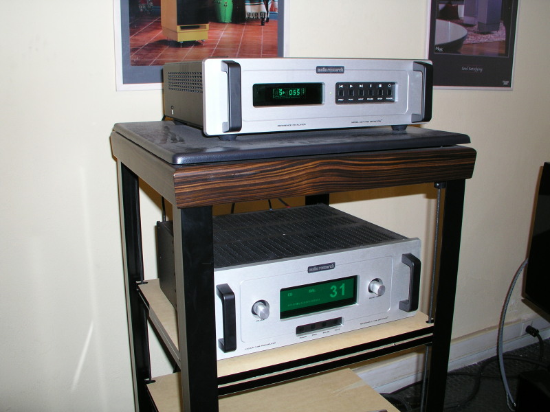

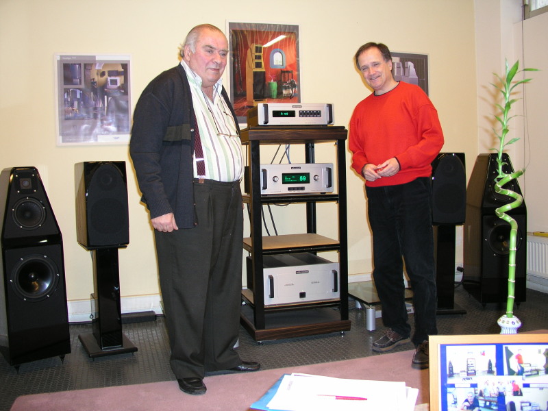

Κατά την διάρκεια της σύντομης ακρόασης είχαμε την ευκαιρία
να ακούσουμε ένα ενδιαφέρον σύστημα που συνίστατο από
τις εξής μονάδες:
1) ΠΗΓΗ: Audio Research reference CD7 cd player.
Μια πηγή που είναι :
α) top loading.
β) Κάνει χρήση του Philips Pro 2 μηχανισμού ανάγνωσης.
γ) Χρησιμοποιεί τα 24 μπιτα DAC της Crystal
δ) Κάνει εκτεταμένη χρήση λυχνιών (όλες τύπου 6Η30) .
Συγκεκριμένα υπάρχουν 4 λυχνίες στο αναλογικό
στάδιο και 3 στο τροφοδοτικό.
Πληρωτέα τιμή = 7500 Eu.
2) ΠΡΟΕΝΙΣΧΥΤΗΣ: Audio Research Reference 3
O Ref 3 είναι class A, μηδενικής ανάδρασης υλοποιημένος
γύρω από 4 λυχνίες 6Η30.
Πληρωτέα τιμή = 8000 Eu.
2.868
250
Απάντηση: 1η ΑΚΡΟΑΣΗ AVSITE--STUDIO GENESIS
3) ΤΕΛΙΚΟΣ ΕΝΙΣΧΥΤΗΣ : Audio Research Reference 110.
Εδώ έχουμε ένα push-pull λαμπάτο υλοποιημένο ,με δύο
ταιριασμένα ζευγάρια λυχνιών 6550 ανά κανάλι.
Στην είσοδο χρησιμοποιούνται JFETs και δύο 6Η30 .
Το στάδιο εξόδου είναι ένας συνδυασμός Ultralinear
και αυτού που η εταιρία αποκαλεί «partially cathode
coupled” τοπολογία.
2.868
250

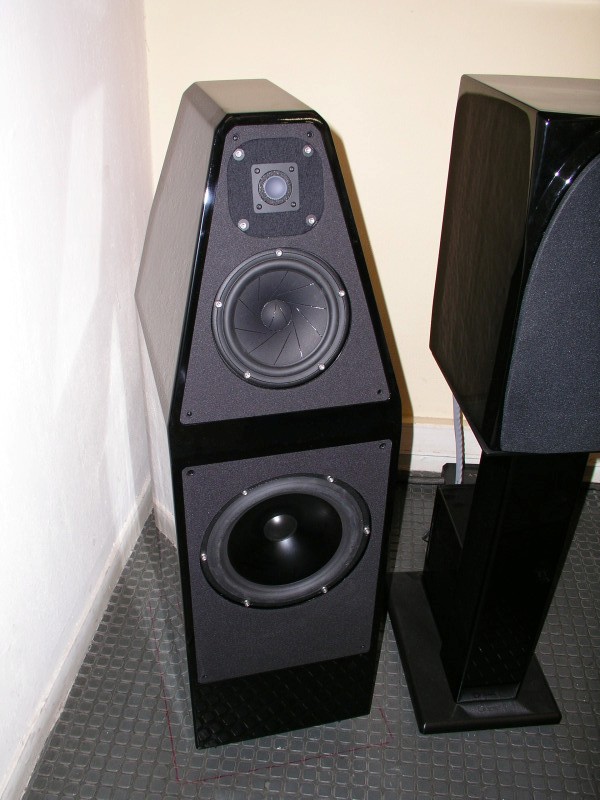

4) ΗΧΕΙΑ: Wilson Sophia .
Ta Sophia είναι τρίδρομα , δαπέδου και bass Reflex
με ακουστικά αδρανείς και βαρειές καμπίνες (72 kg το
ένα (παρά το κόπακτ-μαζεμένο μέγεθος τους) .
Χρησιμοποιούν α) Το γνωστό ανεστραμμένου θόλου
tweeter από τιτάνιο της Focal.
β) Ένα 7΄΄ χάρτινου κώνου midrange
της Scan speak .
γ) Ένα 10 ιντσο Woofer από αλουμίνιο.
Πληρωτέα τιμή = 11500 Eu.
2.868
250
5) ΚΑΛΩΔΙΑ : Τα κορυφαία της Transparent παντού.
"Ακούσαμε" συνεπώς ένα σύστημα περίπου 38000Εu
που αποτελείτο από συσκευές υψηλής ποιότητας και ιδιαίτερα καλής
κατασκευής. Ειδικά τα ηχεία είχαν και πολύ υψηλό επίπεδο
αισθητικής και φινιρίσματος.

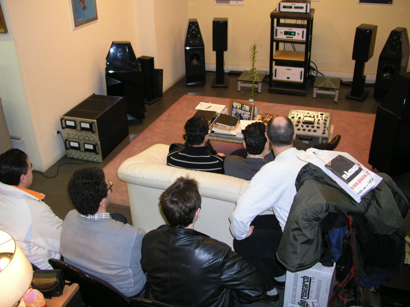

Γ) Θεωρώ ότι το σύστημα δεν έδωσε τον καλύτερο εαυτό του
λόγω των εξής περιορισμών . Τα ηχεία ήταν πολύ κοντά στις
γωνίες του χώρου. Συνεπώς και τα woofer και οι ευμεγέθεις
οπές ανάκλασης (στο πίσω μέρος του ηχείο) ήταν πολύ κοντά στους τοίχους της γωνίας.
Επίσης τα ηχεία ήταν πολύ κοντά στους πλαϊνούς τοίχους
οι οποίοι ήταν γυμνοί χωρίς πρόνοια έλεγχου των
κάθε μορφής πρωτογενών ή δευτερογενών ανακλάσεων.
Με δεδομένο επίσης ότι ο χώρος φαινόταν να είναι αρκετά
«ζωντανός» με υψηλό χρόνο αντήχησης το τελικό αποτέλεσμα
κρίνεται τουλάχιστον (απρόσμενα ) ικανοποιητικό.
2.868
250
Επίσης πιστεύω ότι η τοποθέτηση των ηχείων δεν επέτρεψε
να αναπτυχθεί μια εξαιρετική στερεοφωνική εικόνα .
Όλα όμως συνηγορούν στο ότι μια ολογραφική εικόνα είναι μέσα στις
πολλές δυνατότητες αυτού του συστήματος.

Και εδω ο ξενοδοχος ηταν ο ΛΑΘΟς ΧΩΡΟς,ενας χωρος που οπως προανεφερε και Βασιλης δημιουργουσε λανθασμενες εντυπωσεις.
Το βασικοτερο ηταν (παντα για μενα) οτι σε καποια χαμηλα κατεβασματα ο ΧΩΡΟΣ δημιουργουσε μπουμαρισμα,δημιουργουσε στασιμα κυματα οποτε και το ηχητικο αποτελεσμα ...προβληματιζε!!!
