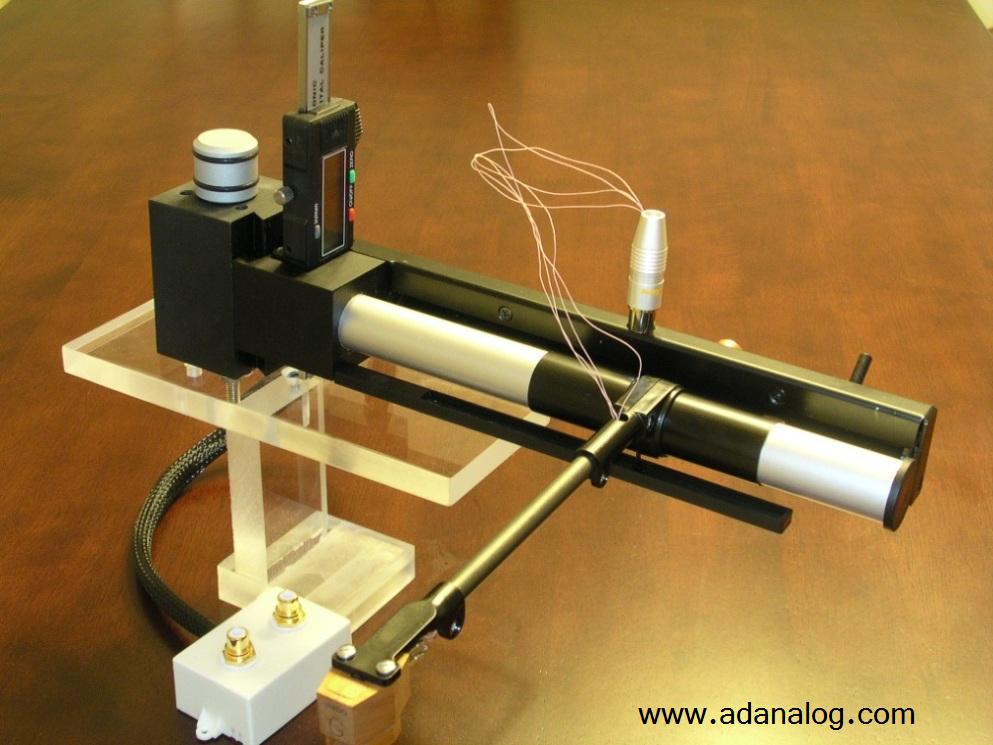

Να στο θέσω αλλιώς. Σ' αυτά τα χρήματα, υπάρχει διαθέσιμος γραμμικός βραχίονας;

Δεν νομίζω ρε Κώστα να βρει παράλληλης μετατόπισης με 500e.

οι παραπάνω που πόσταρες είναι "ιδιοκατασκευές" χωρίς να σημαίνει οτι δεν "παίζουνε" υποχρεωτικά.Και βέβαια χρειάζονται αντλία αέρα .
Λάβε επίσης υπ'όψιν σου οτι οι κεφαλές που είναι φτιαγμένες για οριζόντια μετατόπιση είναι ελαχιστότατες και πανάκριβες .Κάπου τα έχει γράψει ο Τζεοβάζιος αυτά.Ενας Jelco 10άρης θα καλύψει τις αναζητήσεις σου ικανοποιητικά με δεδομένο το κόστος αγοράς που ψάχνεις .

Κάτι πήρε το μάτι μου για compliance στον οριζόντιο άξονα :thumbsdown: αλλά δεν το έχω πολυψάξει κιόλας .
