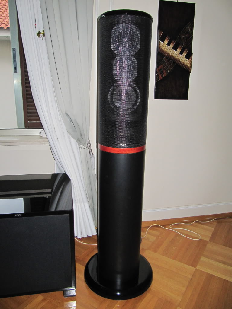

Ηχεία για τα οποία θα σας μιλήσει ο Γιάννης Μάρκου.
Είναι μια προσπάθεια ορισμένων ανθρώπων να φτιάξουν κάποια ηχεία με στόχο τον εξαιρετικό ήχο.Ηλεκροδυναμικά σε σχεδίαση.
Από εμένα θα δείτε απλώς τις φωτογραφίες.Τα υπόλοιπα και οι απορίες στον Γιάννη.

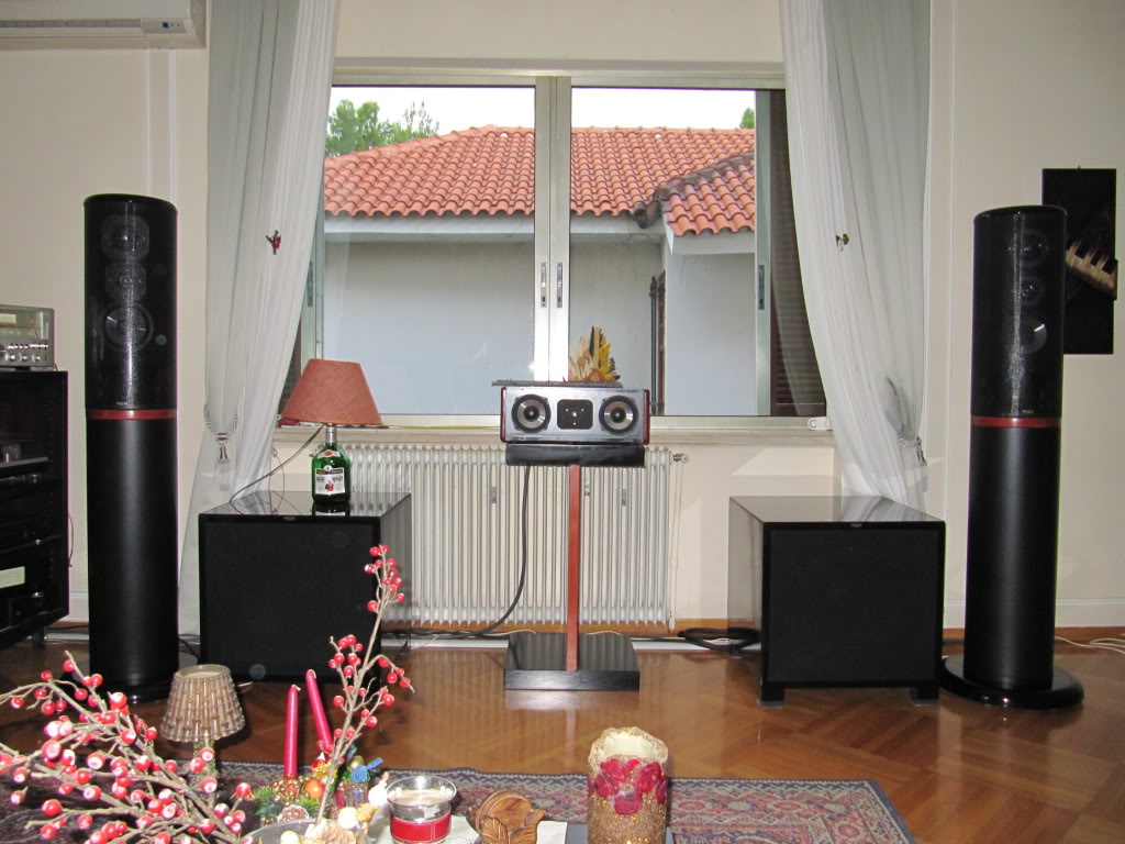

Μια άποψη των L-R,Center και των σαμπ.

Αν τα τοποθετησεις πανω στα σαμπ θα μοιαζουν σαν μπουρια πανω στην σομπα :142::143:
Ενταξει ωραια δειχνουν, τα ειδα και στο Hitech, εντυπωσιακα ειναι, καιρος να γραψετε κατι παραπανω.

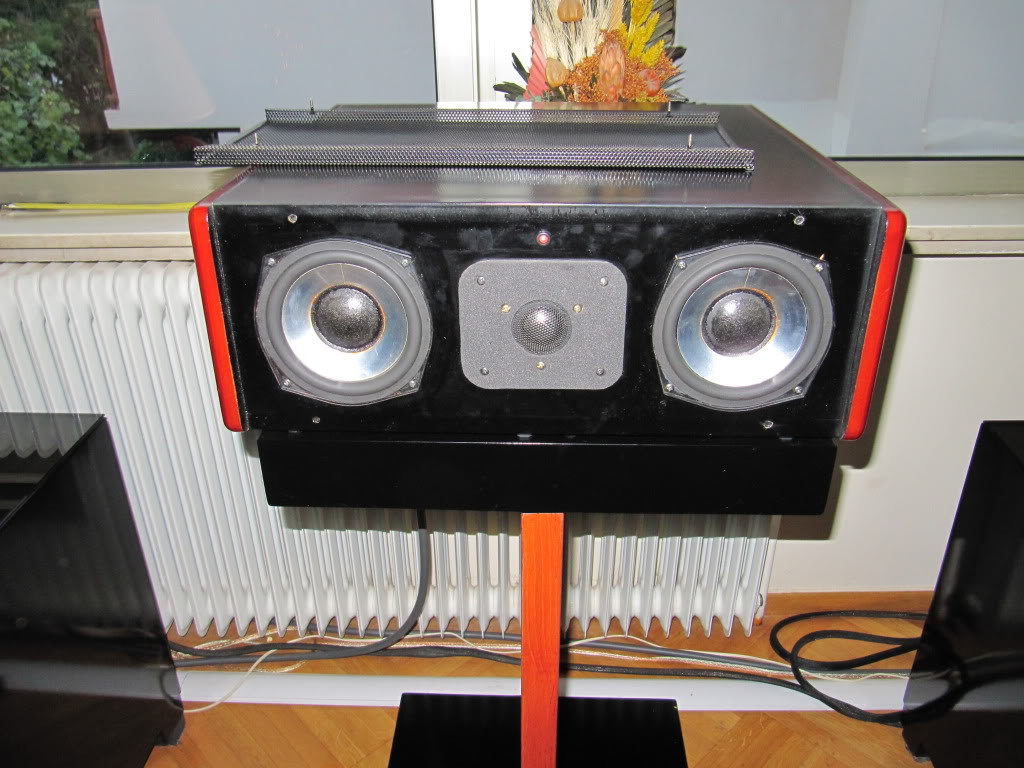

Περιφεριακό.Είναι ίδιας φιλοσοφίας και κατασκευής με το κυρίως αλλά μικρότερο.
Χρησιμοποιείτε στην στο συγκεκριμένο σύστημα ως περιφεριακό μιας και υπάρχουν στημένα σε δικάναλα συστήματα.

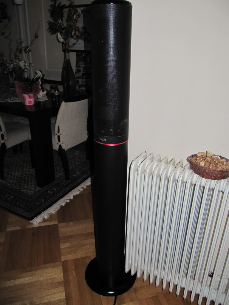

Sorry , αλλά άργησα να το πάρω χαμπάρι.
Ο αυλός λοιπόν είναι η προσπάθεια ενός φίλου στο πολύ ψαγμένο hi fi , θα μπορούσα να πω και στο high end.
H σχεδίασή του ξεκινά απο τον ίδιο τον αντώνη μ κάπου γύρω στο 1992.Με κάπως διαφορετικό lay out , αλλά ίδια φιλοσοφία με το τελικό προιόν, που βλέπετε , και ήταν (στην παραγωγή) μέχρι και το 2004.Υπάρχουν τρια μοντέλα του αυλού εκτός των 2 κεντρικών.Ο αυλος 160, αυλός 230, αυλός 280.
160= 2 χ5,5" woofer push pull , 2x4" mid, 1x1" tweeter.35hz-22khz, 8ohms, min6ohms.90db, 100wrms.3way bas reflex at the bottom, adjustable.
230=2x8"woofer push pull,1x6"midbas,1x2.5"dome mid,1x1"dome tweeter.28hz-30khz,8ohms,min6ohms,93db150wrms,4way bass reflex at the bottom, adjustable.
280=2x10"woofer push pull ,1x6.5"mid bass aluminum, 1x3"dome midaluminum,1x1"tweeter dome aluminum.20hz-35khz,8ohms,min 6ohms,95db,270wrms,4way bass reflex at the bottom.
Ολες οι αποκρίσεις σε ακουστικά νεκρό χώρο στα 2,83vrms , στο ενα μέτρο , στα =-1db.
Oλα τα ηχεία είναι χειροποίητα ,με εκπληκτικό φινίρισμα, το σαμπ τους είναι ντυμένο με άριστης ποιότητας δερματίνη, η σιτα του δορυφόρου μεταλική με ηλεκτροστατική βαφή.
Ο δορυφόρος είναι κλειστός και ντυμένος με χοντρή και ακριβή τσόχα.Το κροσ οβερ και αυτό χειροποίητο με πυκνωτές mkp, mkt, πηνία αέρος τυλιγμένα στο χέρι, απο άριστης ποιότητας πηνιόσυρμα, επάνω σε πλακέτα εποξειδική, σχεδιασμένη φυσικά και υλοποιημένη απο τον αντώνη.Πολύ καλής ποιότητας καλωδιώσεις , εννοείται.
Τιμή του 160 στα 1000-1200e, του 230 στα 2500e, του 280 στα 10000e.
Χοντρικά οι τιμές μιας και τα ηχεία πλέον δεν κατασκευάζονται.
Θα επανέλθω σε άλλο ποστ και με άλλες λεπτομέρειες.

Mερικές ακουστικές εντυπώσεις εν τάχυ,μιας και δεν είχα τον απαραίτητο χρόνο για κάτι περισσότερο.
Εδώ θα πρέπει να πώ ότι ο χώρος ήταν άγνωστος σε μένα και το μουσικό πρόγραμμα (πλην του Dark Side of the Moon) επίσης.
Όμως οφείλω να ομολογήσω ότι μου έκανε τρομερή εντύπωση το μπάσσο.Ευδιάκριτες οι χορδές και όχι αυτό το συνοθήλευμα που συνήθως λέμε μπάσσο.Η μπότα είχε άριστη δυναμική και παρόλο το μέγεθος του χώρου ένιωθα το χτύπημα.Στη ντράμς καταλάβαινα το κάθε τύμπανο χωριστά,ενώ τα πιατίνα ήταν πεντακάθαρα χωρίς να ''τσιμπάνε''.
Οι φωνές ήταν φυσικότατες και τα σαξόφωνο έβγαινε αβίαστα.
Στερεοφωνική εικόνα με πολύ καλό εστιασμό(εδώ πιθανόν να θέλει έναν άλλο χώρο για να γίνει κορυφαία και όχι το μεγάλο σαλόνι του Γιάννη,μιας και εκ δεξιων υπάρχει μεγάλη απόσταση απ τον τοίχο),δίνει την αίσθηση ότι είσαι στις πρώτες σειρές.
Πολύ θα ήθελα να δώ τι κάνει σε έναν χώρο όπως του Τσαντουλή πχ. και με γνωστό σε εμένα μουσικό πρόγραμμα.

Συνεχίζω , με αυλός center 132, 2x5,5" woofer aluminum,1x1" tweeter dome aluminum.
32hz-30khz,90db,100wrms.Bass reflex at the rear.8ohms.
Αυλός 130 center , 2x5.5" woofer, 1x1" tweeter soft dome dome 45hz-25khz,89db, 80wrms, closed enclosure.
Στους αυλούς 280, 132, 230, τα midbass είναι αλουμινίου , κατασκευασμένα στο χέρι απο τον ιδιο τον αντώνη επάνω σε σκελετό basket , απο vifa , και με άλλα μαγνητικά συστήματα, πολύ πιο ζόρικα.Το tweeter του 132 center, εείναι επίσης χειροποίητο απο τον ιδιο , αλουμινένιος θόλος , πηνίο απο ειδικό πηνιόσυρμα, ειδική ανάρτηση υφασνάτινη.

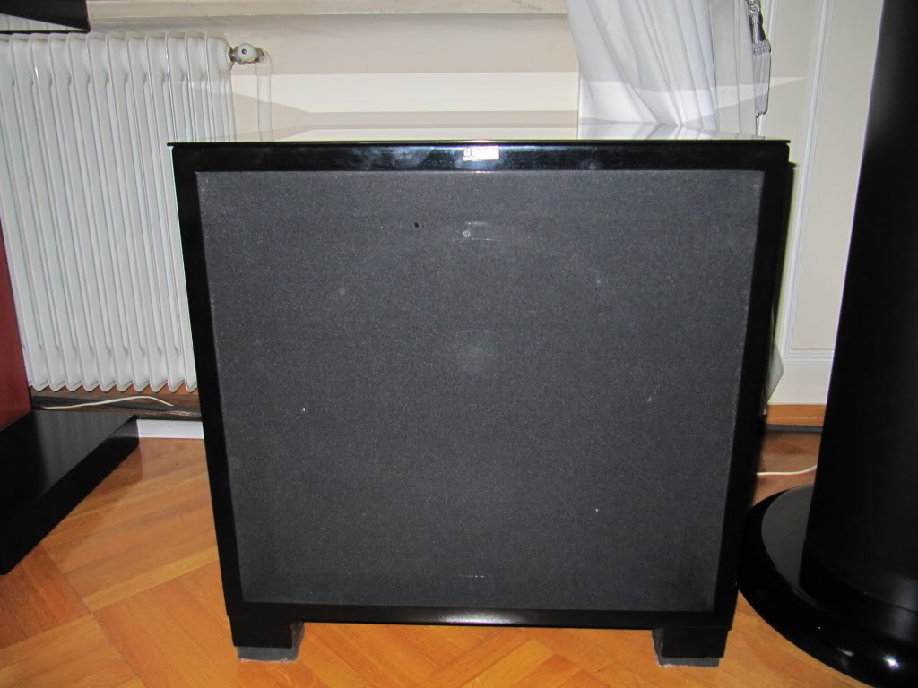

Τα μεγάφωνα των σαμπς είναι δυο εiδικά διασκευασμένα αμερικάνικα sts, με το δικό τους τεράστιο μαγνητικό σύστημα, με πηνίο φωνής 4 ιντσες, και αυτό χειροποίητο απο τον αντώνη, κώνο και ανάτηση jbl ,με τον πίσω πόλο του μαγνήτη τρβηγμένο προς τα πίσω για ακόμη μεγαλύτερες διαδρομές. επίσης ειδικά περιποιημένα.Περίπου στα 300w/8ohms , 97db .Με δυο reflex στο κάτω μέρος , κατεβαίνει περί τα 18hz,και με εσωτερικό όγκο καμπίνας στα 150 λίτρα, οδηγείται δε απο bryston 14, sta 2x200w/8,2x400/4.

Βάρη, αυλός 280, 60 κιλά, 230 45κιλά , 160 20 κιλά , 132center , 18 κιλά, σαμπς 70 κιλά.

Λοιπον, τα ακουσα και δευτερη φορα προχθες και ευχαριστω τον
Γιαννη για την προσκληση.
Μαζι μας ηταν κοινος φιλος ο οποιος ομως...εχει "σκισει την γατα"
και ετσι επρεπε να επιστεψουμε σχετικα γρηγορα για να μην δει...
ραματα στην γουνα του.:136:
Δεν ειμαι ο αρμοιοτερος να κρινω ηχητικα συστηματα παντως αυτο
το ηχειο εχει σιγουρα χαιεντικες καταβολες(σορρυ Κ.Κ.) και χαρακτηριζεται
απο την σωστη εικονα του και το πλουσιο χαμηλο του.
Στα ορχηστρικα θεματα αποδιδει τις μεσαιες διχως προβλημα
και η ποικιλια οργανων ειναι ευδιακριτη.
Δεν συζητω καν τα ροκ κομματια καθως εκει ο Αυλος δειχνει τα δοντια
του λες και ειναι φτιαγμενο για αυτου του ειδους μουσικη.
Στο δε home cinema, δεν το συζητω καν.
Εξαιρετικο ακουσμα, τα μπασα "γδερνουν" αντι να ακουγονται,
και η μεταβαση απο τα ησυχα περασματα στα δρασης, απολυτη!
Ειναι κριμα που αυτα τα ηχεια δεν υπαρχουν στην παραγωγη
πλεον.
Περα απο αυτο το δυσαρεστο στοιχειο θα επιθυμουσα πολυ οπως
καποιος "γνωστης" του χωρου τους εριχνε μια περισσοτερο
προσεκτικη ματια.(Τσαντουλη, για σενα χτυπα η καμπανα:126:)

Σ' ευχαριστώ αντρίκο για τα καλά σου λόγια.
Αυτό που θέλει το ηχείο , είναι πιο φροντισμένος χώρος, και τίποτα άλλο, μιας και είναι σχεδόν εντελώς φλατ, απο τους 20 εως τους 200000, μετρημένο +1db-1db.
