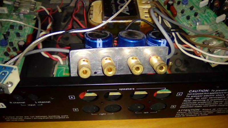

Οι μπόρνες του ενισχυτή ήταν πλαστικές, πολύ μέτριας ποιότητας, ενώ η σύσφιξη γίνονταν τοποθετώντας το καλώδιο στο εσωτερικό τους και περιστρέφοντας το κέλυφος τους κατά μισή στροφή. Δέχονταν δε μόνο γυμνό καλώδιο.
2-3 χρόνια μετά την αγορά του ενισχυτή, όπως ήταν αναμενόμενο, παρουσίασαν πρόβλημα χαλαρότητας.
Για το λόγο αυτό αντικαταστάθηκαν με ικανοποιητικής ποιότητας επίχρυσες μπόρνες.
Για να γίνει αυτό κόπηκε ένα αλουμινένιο λαμάκι στο σωστό μέγεθος και επάνω του τοποθετήθηκαν οι καινούριες μπόρνες.
Αυτό τοποθετήθηκε επάνω στο σασί και στερεώθηκε στα ίδια σημεία και με τις ίδιες βίδες που είχε το παλιό σύστημα. Έτσι δεν χρειάστηκε κάποια επέμβαση στο σασί του ενισχυτή.
Επιπλέον, το καλώδιο από την έξοδο του ενισχυτή προς αυτές άλλαξε με επάργυρο Van Den Hull (το γκρι που διακρίνεται) και στερεώθηκε απευθείας στην έξοδο του ενισχυτή, καταργώντας τον επιλογέα ηχείων Α-Β.
Επίσης το πολύ μέτριο καλώδιο σήματος από τα βύσματα RCA στην είσοδο του ενισχυτή αντικαταστάθηκε με ένα ποιοτικό επάργυρο με μόνωση τεφλόν, το οποίο διακρίνεται στην παραπάνω φωτογραφία.

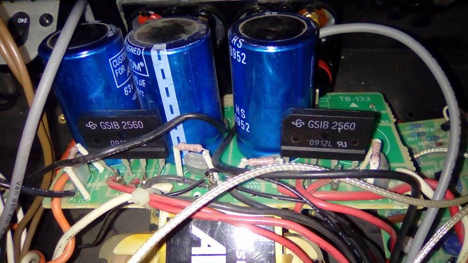

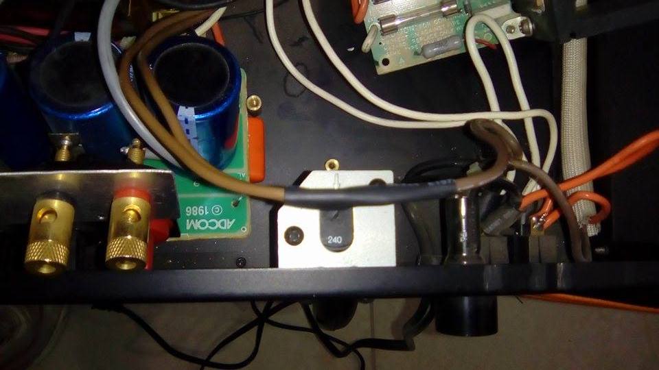

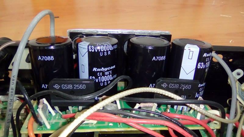

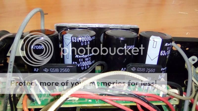

Προχώρησε λίγο η αποκατάσταση οπότε ας δούμε δύο φωτογραφίες.
Αρχικά καταργήθηκε ο επιλογέας τάσης (παρέμεινε στο σασί για να μην υπάρχουν τρύπες) και τα καλώδια προς τους μετασχηματιστές κολλήθηκαν απευθείας επάνω στην ασφάλεια.
Με λίγο κόπο, λόγο μεγέθους,δύο γέφυρες της Vishay των 25 Amp πήραν τη θέση των εργοστασιακών των 5 Amp.

Οι πυκνωτές εξομάλυνσης ήταν χωρητικότητας 6800 μF 63 V, στους 105 βαθμούς παρακαλώ, ενώ φέραν το λογότυπο της Adcom. Φαίνονται στην παραπάνω φωτογραφία με τις γέφυρες.
Αντικαταστάθηκαν από Rubycon 10000 μF στα 63 Volts, επίσης στους 105.
Για να γίνει αυτό έπρεπε να ανοιχτούν στη πλακέτα νέες τρύπες στήριξης για τα ποδαράκια των πυκνωτών.

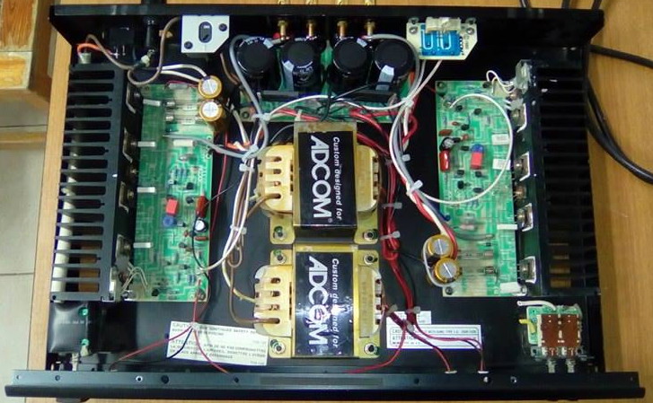

Και επιτέλους η αποκατάσταση του Adcom 535 έλαβε τέλος!
Δυο λόγια για τις αλλαγές που έγιναν επάνω στη πλακέτα του τελικού...
Αυτή περιέχει τρεις πυκνωτές ανά κανάλι.
Οι δύο είναι παραλληλισμένοι και βρίσκονται στην ανάδραση, ένας των 47μF ηλεκτρολυτικός και ένας 1μF πλαστικός, ενώ ο τρίτος στη σύζευξη του σταδίου οδήγησης, χωρητικότητας 4,7μF, ηλεκτρολυτικός.
Και οι τρεις όπως καταλαβαίνουμε είναι σημαντικοί για την απόδοση του μηχανήματος.
Το μηχάνημα έχει ένα πολύ ελαφρύ roll-off στις πολλοί χαμηλές συχνότητες.
Λόγο του ότι δεν είναι τέρας οδήγησης διατήρησα την χωρητικότητα των 47μF στην ανάδραση, που ευθύνεται κυρίως γιαυτό, αλλά ο καινούριος πυκνωτής διαθέτει πολύ χαμηλή εσωτερική αντίσταση ESR, πράγμα σημαντικό για την απόδοση του.
Επίσης ο 4,7 μF ηλεκτρολυτικός αντικαταστάθηκε με Wima MKT των 6,8 μF.
Για την καλύτερη επάρκεια σε αποθήκη ρεύματος, όσο το δυνατόν πλησίον του τελικού σταδίου, προστέθηκαν δύο πυκνωτές αμέσως πριν τις ασφάλειες, επάνω στις πλακέτες.
Αυτοί είναι χωρητικότητας 2200 μF της Nichicon.
Έγινε η σχετική τακτοποίηση και δέσιμο των καλωδιώσεων και ιδού το καινούριο εσωτερικό.

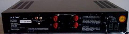

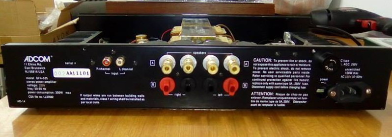

Τελικά δεν κρατήθηκα και το σταθερό καλώδιο ρεύματος που είχε η συσκευή πήρε πόδι.
Τη θέση του πήρε ένας συνήθης ρευματολήπτης, δίνοντας τη δυνατότητα χρήσης ποιοτικότερου καλωδίου ρεύματος, χωρίς Αμερικανο-Ευρωπαϊκό μετατροπέα.
Αρχικά η πίσω πλευρά του τελικού ήταν έτσι:
Για να γίνει η μετατροπή αυτή αφαίρεσα, εκτός του καλωδίου βέβαια, τις δύο υποδοχές για την τροφοδοσία άλλων συσκευών, που βρίσκονταν στο δεξί, όπως φαίνεται, τμήμα της συσκευής.
Κόπηκε το μεταξύ τους τμήμα λαμαρίνας και έτσι δημιουργήθηκε χώρος για τον ρευματολήπτη.
Η τελική εικόνα της πίσω πλευράς του ενισχυτή είναι πλέον αυτή:

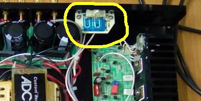

Όπως φαίνεται στη παρακάτω φωτογραφία, υπάρχει μια μικρή πλακέτα, επάνω στην οποία είναι στερεωμένα τα βύσματα RCA της εισόδου.
Σε αυτήν οι γειώσεις δεξιού και αριστερού καναλιού είναι κοινές.
Για να αποφύγουν λοιπόν οι μηχανικοί το λεγόμενο βρόγχο γείωσης (ground loop) μεταξύ της πλακέτας του κυκλώματος και του κοινού σημείου, δεν χρησιμοποίησαν το καλώδιο στο ένα κανάλι, αφού θα γειώνει μέσω του καλωδίου εισόδου και του αριστερού καναλιού στο κοινό σημείο.
Με τον τρόπο αυτό όμως η διαδρομή της γείωσης για το δεξί κανάλι μεγάλωνε υπερβολικά και ενδεχομένως να δημιουργούσε δυναμικό.
Η διαδρομή ήταν η εξής: καλώδιο εισόδου δεξιού καναλιού, πλακέτα των RCA, καλώδιο εισόδου αριστερού καναλιού, πλακέτα, καλώδιο γείωσης αριστερού καναλιού.
Για να αποφύγω τη μεγάλη διαδρομή πρόσθεσα στην δεξιά πλακέτα το καλώδιο που έλλειπε, αλλά για αποφυγή του βρόγχου διαχώρισα, με ένα mini drill, το κοινό σημείο γείωσης επάνω στην πλακετίτσα εισόδου.
