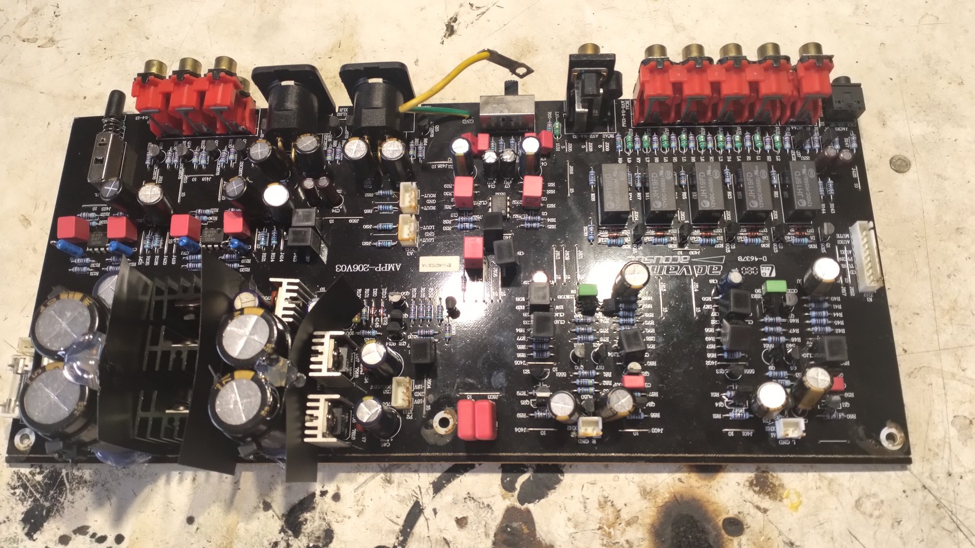

Παραθέτω τα συμπεράσματά μου μετά την αναβάθμισή του:
Aναβάθμιση προενισχυτή ADVANCE MPP-206.
Πολυμηχάνημα.
Αλλά κακόηχο...
Έχει επάνω του phono stage MM & MC για το πικάπ σας, έχει και ενεργό κροσόβερ, με αποκοπή στα 75 ή 150 Hz για τα σαμπγούφερ σας.
Έχει και τηλεχειρισμό.
Έχει και xlr εξόδους.
Έχει επιλογή εισόδων με ρελέ.
Είναι ομορφούλικο...
Βγάζει μια χαϊεντίλα...
Ήταν σχετικά φθηνούτσικο.
Τι άλλο να ζητήσει κανείς;
Από ήχο όμως tragic... χωρίς αρχή, μέση και τέλος...
Για αγορά σαν μεταχειρισμένο μανίσιο, αποφύγετέ τον.-
Σαν ιδέα και σχεδιασμό έχει καλή λογική.
Από εκεί και πέρα όμως τα κινέζικα υλικά τον χαντάκωσαν...
Αλλάχθηκαν σχεδόν τα πάντα!
Το πυκνωτικό φίλτρο ενισχύθηκε.
Τα υλικά γνωστά:
Nichicon KW/KG, ELNA SILMIC II, PANASONIC FC, WIMA MKP, VISHAY 1837.
Παντού είχε από τη μάνα του αντιστάσεις Metal Film που παρέμειναν.
Το μηχανάκι είχε και άλλα θέματα:
Οι σταθεροποιήσεις ζεσταίνονται πολύ.
Έτσι μπήκαν μονωτικά φύλλα ανάμεσα σε ψύκτρες και πυκνωτές ώστε οι τελευταίοι να ζήσουν περισσότερο.
Μ' αυτά τα πάρα πολλά... που χρειάστηκε, επιτέλους παίζει πάρα πολύ καλά και μπορεί να σταθεί άνετα σε ένα σοβαρό ηχητικό σύστημα, με αξιώσεις.
