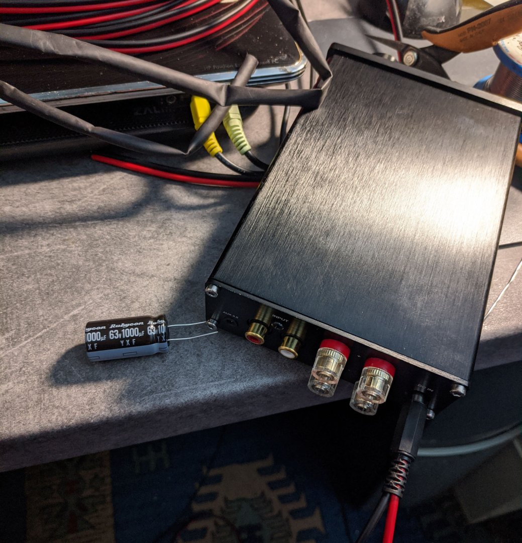

Πήρα αυτό τον ενισχυτή:
Ο Αμίρ είπε τα καλύτερα στο review, όπου μάλιστα χρησιμοποίησε 2 μετριότατα τροφοδοτικά τύπου λάπτοπ. Ήταν ολοφάνερο ότι ούτε τα απαιτούμενα ρεύματα ήταν σε θέση να παρέχουν αλλά ακόμα και στην απομόνωση τάσεων εξόδου και AC Mains hum δεν τα πήγαν και τόσο καλά.
Γι' αυτό το λόγο πήρα για τροφοδοτικό το Riden S-400-48.
Χαρακτηριστικά: 48V 400W 8.3A
Το τροφοδοτικό αυτό το χρειαζόμουν έτσι κι αλλιώς για το εργαστήριο οπότε δεν ήταν ανασταλτικός παράγοντας ότι κοστίζει 35-40€

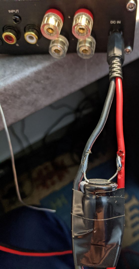

Και όπως φαίνεται στις φώτος έβαλα έναν επιπλέον πυκνωτή με πατέντα στο καλώδιο τροφοδοσίας του ενισχυτή για ακόμα καθαρότερη τάση τροφοδοσίας.

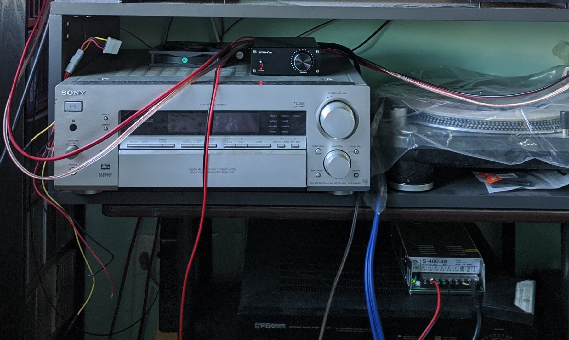

Είναι απίστευτο το τι ήχο βγάζει ένα τόσο μικρό κουτάκι. Ανεβάζω φώτο σύγκρισης με κλασικού μεγέθους ενισχυτή AVR Sony.

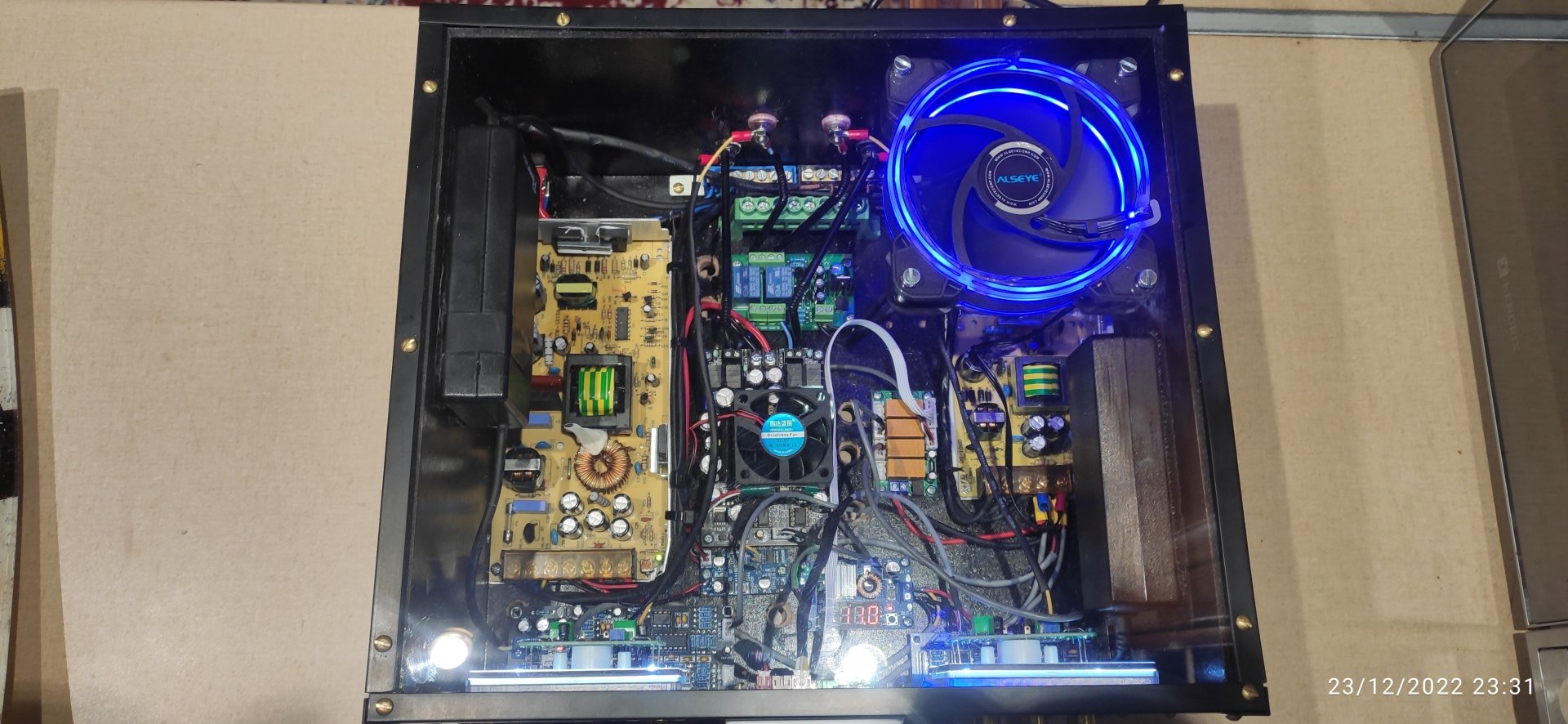

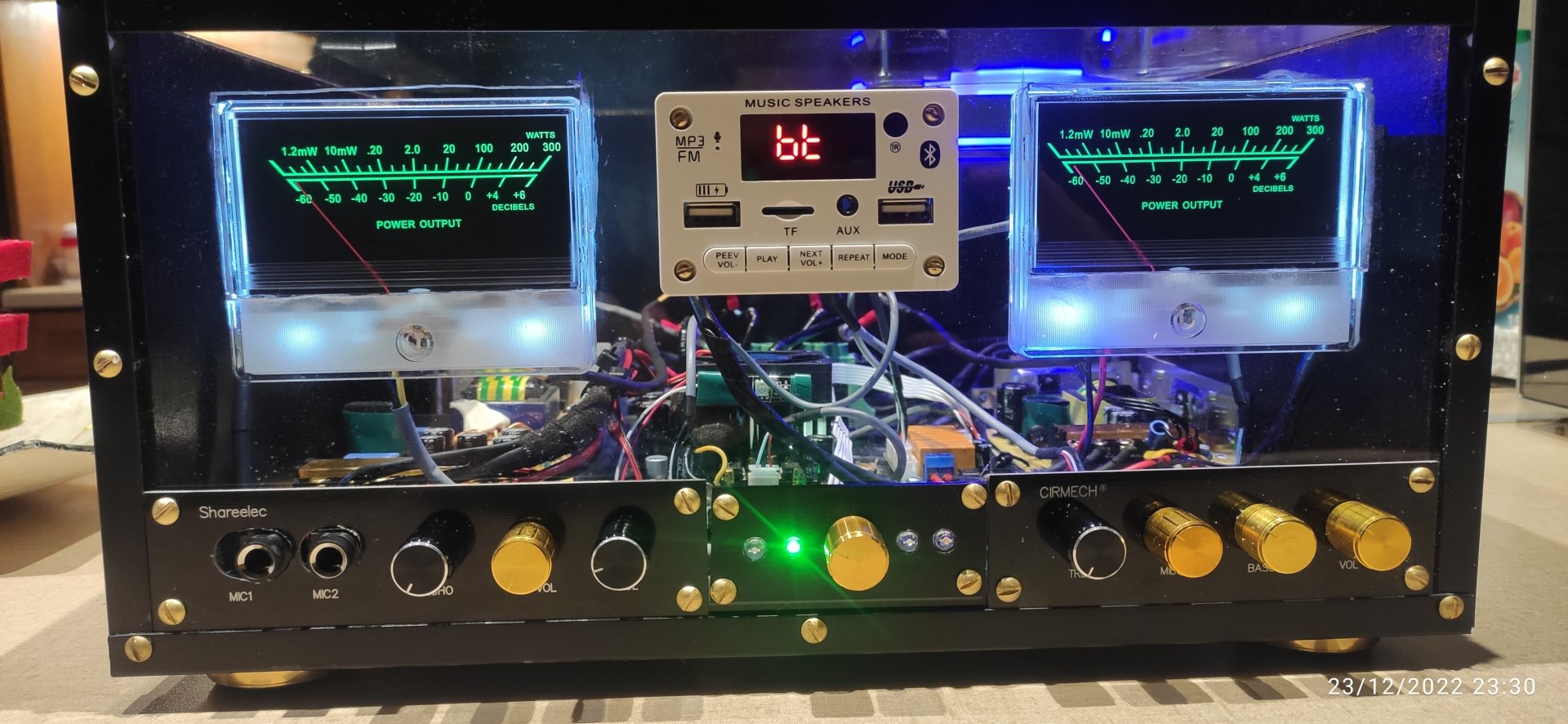

Καλησπέρα!! Εγώ με αυτό το ίδιο τσιπ πήρα έναν άλλο ενησχητη και με 42V Και 5 Α Ναι όντος είναι σούπερ ο ήχος του και κοίτα τη έφτιαξα και το απολαμβάνω!!
Δες και το κανάλι μου να ακούσεις ήχο από δύο Master Audio pa 120rms !!
