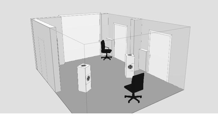

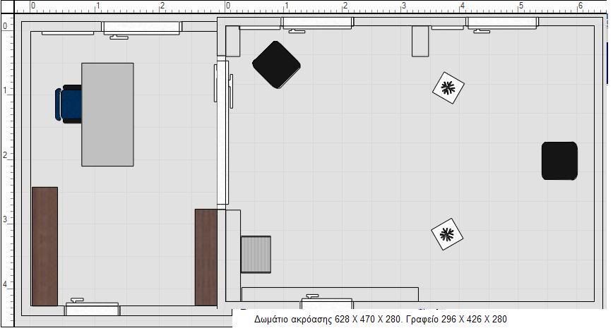

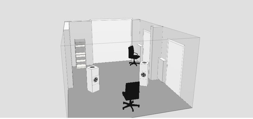

Ο χώρος ακρόασης είναι γυμνός, στους τοίχους και στο (ξύλινο) πάτωμα. Έχει διαστάσεις 630 Χ 470 και επικοινωνεί με ένα χώρο 300 Χ 430 διαμέσου μιας πλαστικής συρταρωτής πόρτας (φυσαρμόνικα) διαστάσεων 260 Χ 245 (ΠΧΥ), η οποία μένει κλειστή στις ακροάσεις.
Στην παραδοσιακή διάταξη, τα ηχεία (Manger Swing χωρίς υπογούφερ, που τροφοδοτούνται από ένα Graaf GM20, που παίρνει σήμα από ένα Consonance 2.2) είναι τοποθετημένα με το κέντρο των μεγαφώνων στα 230 εκατοστά από τον τοίχο. Το ισόπλευρο τρίγωνο ηχείων-ακροατή έχει πλευρά επίσης 230 εκατοστά. Η θέση ακρόασης (κέντρο κεφαλής ακροατή) βρίσκεται σε απόσταση 30 περίπου εκατοστά από τον τοίχο. Η διάταξη αυτή επιλέχτηκε με βάση επηροές από Dunlavy και Αudio Physics.
http://i1176.photobucket.com/albums/x328/charlieblue/Study_ListeningRoom2D.jpg
http://i1176.photobucket.com/albums/x328/charlieblue/Equilateral3D_2.jpg
http://i1176.photobucket.com/albums/x328/charlieblue/Equilateral3D_1.jpg
Ο χώρος είναι ακουστικά αφρόντιστος. Η μόνη μέριμνα για περιορισμό των ανακλάσεων είναι δύο πολύ λεπτές κουρτίνες για τις μπαλκονόπορτες, όπως και δύο, επίσης πρόχειρα ανεγερθείσες, τροχήλατες κατασκευές που στηρίζουν παχύ ύφασμα διαστάσεων 130 Χ 130. Οι κατασκευές είναι τοποθετημένες η μία πίσω από τη θέση ακρόασης και η άλλη ακριβώς απέναντι από αυτή (δεν εμφανίζονται στα σχέδια). Στόχος η απορόφηση μέσο-υψηλών συχνοτήτων και μόνο.
Δεν έχω τη δυνατότητα να μετρήσω, αλλά πιστεύω ότι ο χρόνος αντήχησης είναι πολύ μεγαλύτερος του εύρους 0,2 -0,3 ms που προτείνεται στη μέθοδο http://www.ambiophonics.org/AmbioBook/Chapter5.html. Σε κάθε περίπτωση, ο χώρος είναι οπωσδήποτε μακριά από τα ζητούμενα του Glasgal, και -όπως διαβάζω- από τα παραδεκτά audiophile πρότυπα.

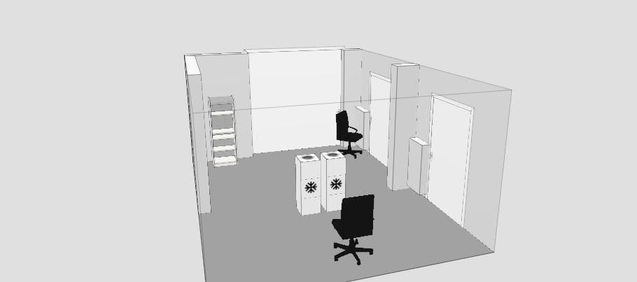

Δοκιμές Ambio
Τοποθέτησα τα ηχεία στο μέσο του δωματίου, με τα μεγάφωνα σε απόσταση 220 εκατοστών από τον πίσω τοίχο και παράλληλα με αυτόν. Ακολουθώντας τα ευρήματα σε μια από τις πολλές αναφορές του ιστοτόπου, στοχεύοντας σε περιεχόμενη γωνία μόλις 10ο - 11ο , έφερα τα κέντρα των μεγαφώνων σε απόσταση 33 εκατοστά. Σχέδια εδώ:
http://i1176.photobucket.com/albums/x328/charlieblue/Ambiol3D_2.jpg
http://i1176.photobucket.com/albums/x328/charlieblue/Ambiol3D_1.jpg
Σημειώνω ότι έκανα μόνο ακουστικές εκτιμήσεις, διότι δεν έχω εξοπλισμό για μετρήσεις. Η αρχική εντύπωση από την ακρόαση ήταν «μακράν ο καλύτερος ήχος που πήρα από σύστημα». Με επιφύλαξη της ποιότητας ηχογράφησης / εκτύπωσης κάθε CD, ακόμη και σε αυτό το στοιχειώδες σύστημα, επαλήθευσα με μεγάλη ευκολία τους ισχυρισμούς του κου Glasgal για :
  • μια ακλόνητη ηχητική σκηνή, με εξαιρετικό εστιασμό. Η εικόνα παρέμενε σταθερή ακόμη και όταν κινούσα το κεφάλι εκατέρωθεν του φράγματος, χωρίς όμως να σηκωθώ από τη θέση ακρόασης.
  • έκταση της ηχητικής σκηνής πολύ πέρα από τις θέσεις των ηχείων. Εκτιμώ σκηνή έως και 100 μοίρες, ανάλογα με την ηχογράφηση.
  • βελτίωση στην αίσθηση του πλάτους ΚΑΙ του βάθους της σκηνής. Αυξημένη ευκολία στο διαχωρισμό των μουσικών δρώμενων.
Δεν κατάφερα να «ανασκευάσω την αίσθηση του χώρου της ηχογράφησης», αν και μερικές στιγμές, όπως στο live του Bill Evans Trio στο Τrident Club, έφτασα κοντά. Ίσως για το αποτέλεσμα αυτό να είναι πράγματι απαραίτητη η χρήση επιπλέον ηχείων (και ενός ικανότερου συστήματος...), κάτι που δεν μπορώ να επαληθεύσω.
Η έκπληξη για μένα ήταν η απόδοση του χαμηλού, το οποίο απέκτησε έκταση πολύ κάτω από το συνηθισμένο - τα ηχεία μου ΔΕΝ έχουν χαμηλό. Για την αίσθηση αυτή έχω 2 πιθανές εξηγήσεις:
  • Ο Glasgal αναφέρει στο http://www.ambiophonics.org/AmbioBook/Chapter3.html ότι «Τα ηχεία εκπέμπουν χαμηλόσυχνα σήματα με μήκη κύματος πολύ μεγαλύτερα από το πλάτος του κεφαλιού. Τα σήματα καταφθάνουν σε κάθε αυτί χωρίς μειούμενη ένταση αλλά και εκτός φάσης κατά 180 μοίρες, γι αυτό και πάντοτε θα αλληλοακυρώνονται σημαντικά. Αυτός ο παράγοντας εξηγεί τη ‘λεπτή αίσθηση’ του μονοφωνικού ή κεντρικού (L+R) στερεοφωνικού ήχου. Σε υψηλότερες συχνότητες η ακύρωση δεν είναι ολοκληρωτική». Άρα, εάν οι χαμηλές συχνότητες δεν φτάνουν εκτός φάσης στη θέση ακρόασης, δεν ακυρώνονται αλλά ακούγονται αυτούσιες δηλ. ισχυρές.
  • Με την τοποθέτηση των ηχείων κοντά στον άξονα που διατρέχει το κέντρο του τοίχου των 4,7 μέτρων, διεγείρεται πιο εύκολα η συχνότητα συντονισμού της μεγάλης διάστασης των 9,2 μέτρων του χώρου - θεωρώ ότι στις χαμηλές συχνότητες το δωμάτιο ακρόασης και το γραφείο συμπεριφέρονται ως ένας ενιαίος χώρος.
Να τολμήσω ακόμη να σκεφτώ ότι τα επίπεδα μεγάφωνα διεγείρουν το χώρο πιο εύκολα όταν τοποθετούνται παράλληλα με τους τοίχους; Όχι; Καλά...
Το μόνο δυσάρεστο μετά την αλλαγή σε ambio ήταν ένας ισχυρός συντονισμός, υπολογίζω κοντά στα 170 -180 Ηz. Ίσως, παίζοντας με την τοποθέτηση των ηχείων να το διορθώσω.
Απογοήτευση ήταν το CD Love Scenes της Diana Krall, στο οποίο φωνή, κιθάρα και μπάσο ήταν ασφυκτικά τοποθετημένα επάνω στα ηχεία, ενώ το πιάνο τοποθετήθηκε στο βάθος της εικόνας. Ομοίως, το track 2-Funkalero του CD4 από τη συλλογή Evans (Stan Getz & Bill Evans, Previously unreleased recordings, VERVE V6-8833). Και σε αυτό το track, η εικόνα κατέρευσε με σαξόφωνο, νραμς και μπάσο πάνω στα ηχεία, πιάνο στο βάθος. Καμιά σκέψη για την αιτία, παρακαλώ;
