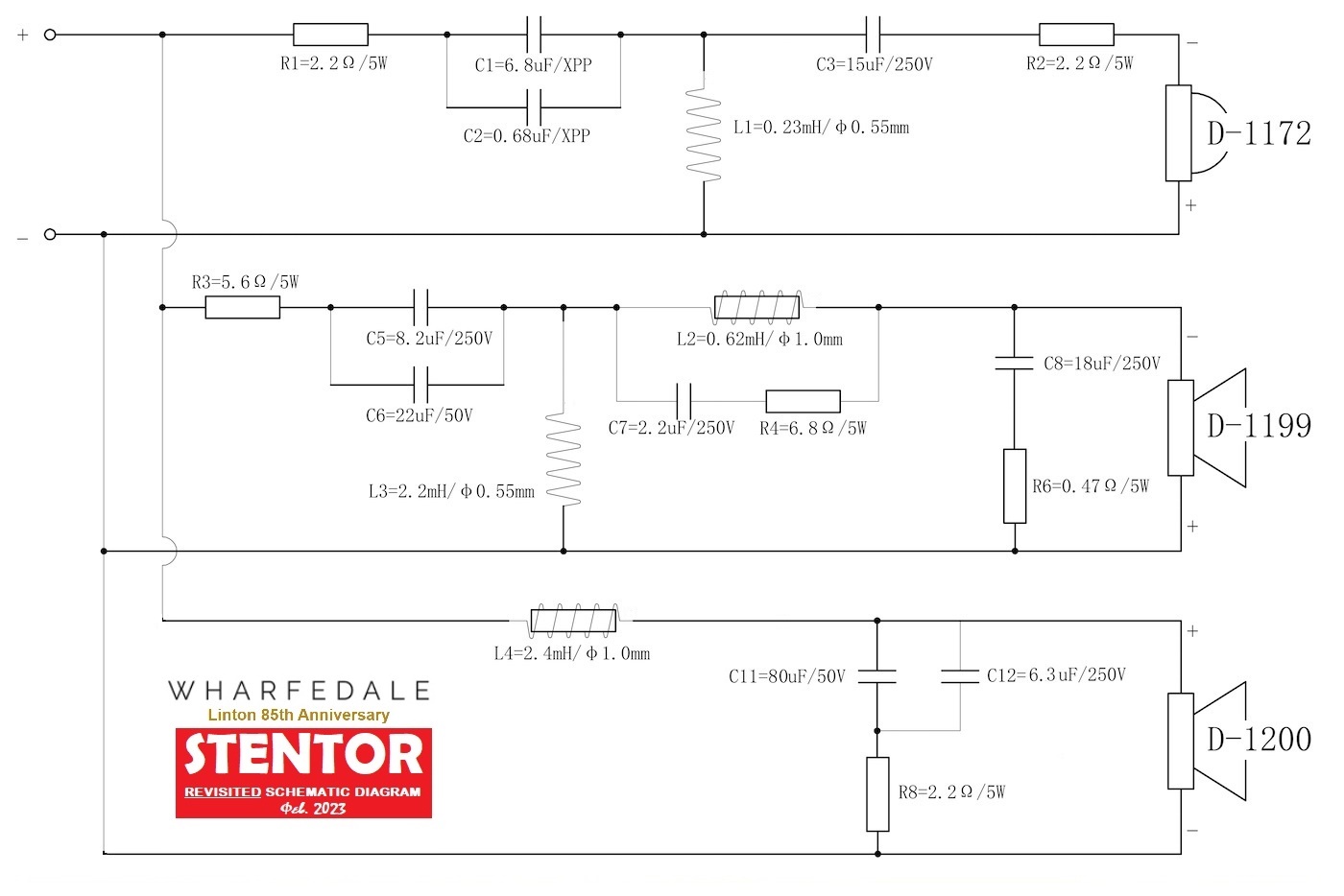

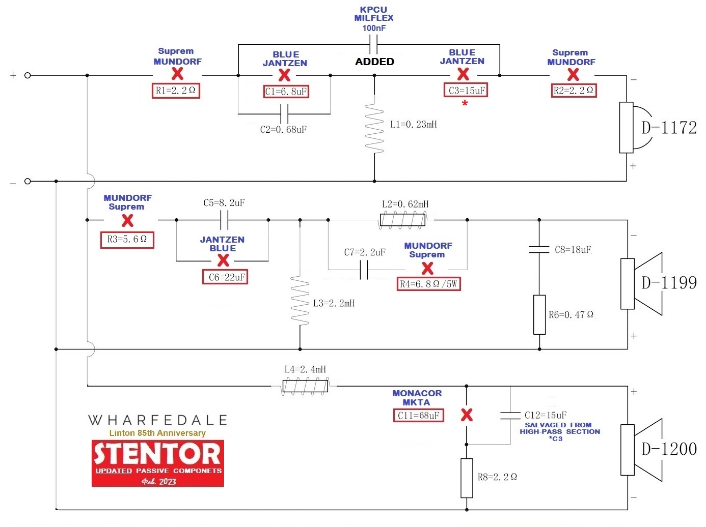

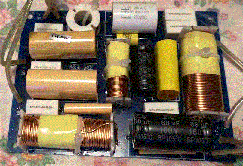

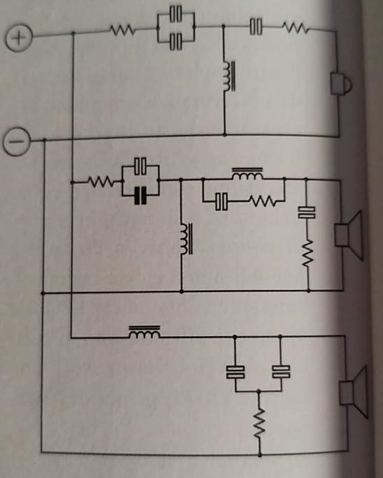

Η αναβάθμιση των crossovers στα Wharfedale Linton έγιναν με στόχο την ανάδειξη των μικρολεπτομερειών, τη βελτίωση της μουσικότητας (ροή στην ατάκα) και την αντοχή (απομάκρυνση ηλεκτρολυτικών πυκνωτών) στον χρόνο.
Οι τροποποιήσεις βασίστηκαν σε αρχική πληροφόρηση του φίλου sk, και κατόχου των ηχείων, από το διαδίκτυο και στην συνέχεια οριστικοποιήθηκαν επί του σχηματικού και υλοποιήθηκαν από εμένα.
Οι αλλαγές είναι οι παρακάτω :
  • Αντικατάσταση της αντίστασης R1 με MUNDORF MRESIST SUPREME MRES20-2.2 Resistor 20W 2,2Ω
  • Αντικατάσταση της αντίστασης R2 με MUNDORF MRESIST SUPREME MRES20-2.2 Resistor 20W 2,2Ω
  • Αντικατάσταση της αντίστασης R3 με MUNDORF MRESIST SUPREME MRES20-5.6 Resistor 20W 5,6Ω
  • Αντικατάσταση του πυκνωτή C1 με JANTZEN AUDIO STANDARD Z-CAP Capacitor 400V 6,8μF
  • Αντικατάσταση του πυκνωτή C3 με JANTZEN AUDIO STANDARD Z-CAP Capacitor 400V 15μF
  • Αντικατάσταση του πυκνωτή C6 22μF/50V electrolytic capacitor με MKT - JANTZEN AUDIO STANDARD Z-CAP Capacitor 400V 22μF
  • Αντικατάσταση του πυκνωτή C11 80μF/50V electrolytic capacitor με MKT - MONACOR 68μF / 250V
  • Αντικατάσταση του πυκνωτή C12 6,3μF/50V από τον C3 15μF/250V που περίσσεψε από τον κλάδο του υψιπερατού φίλτρου.
  • Προσθήκη του πυκνωτή MIFLEX-KPCU01H410J 0.1μF σε παράλληλη διάταξη και μεταξύ των άκρων των πυκνωτών C1 και C3.
Σημείωση :
Διατηρήθηκαν όλες οι αρχικές τιμές των υλικών των crossovers, πλην της περίπτωσης των C11 και C12, όπου υπήρχαν τοποθετημένοι παράλληλα ένας ηλεκτρολυτικός 80uF και ένας ΜΚΤ 6,3μF με συνολική χωρητικότητα 86,3μF.
Στην θέση τους τοποθετήθηκαν δύο ΜΚΤ 68μF και 15μF (περίσσευμα των υψιπερατών φίλτρων όπως προαναφέρθηκε) αντίστοιχα, με συνολική χωρητικότητα κατά 3,3μF μικρότερη της αρχικής.
Η μόνη προσθήκη επιπλέον υλικού στα crossovers, ήταν αυτή των by-pass πυκνωτών 0,1μF.
Σημείωση :
Η μόνη προσθήκη επιλέον υλικού στα crossovers, ήταν αυτή των by-pass πυκνωτών 0,1μF.

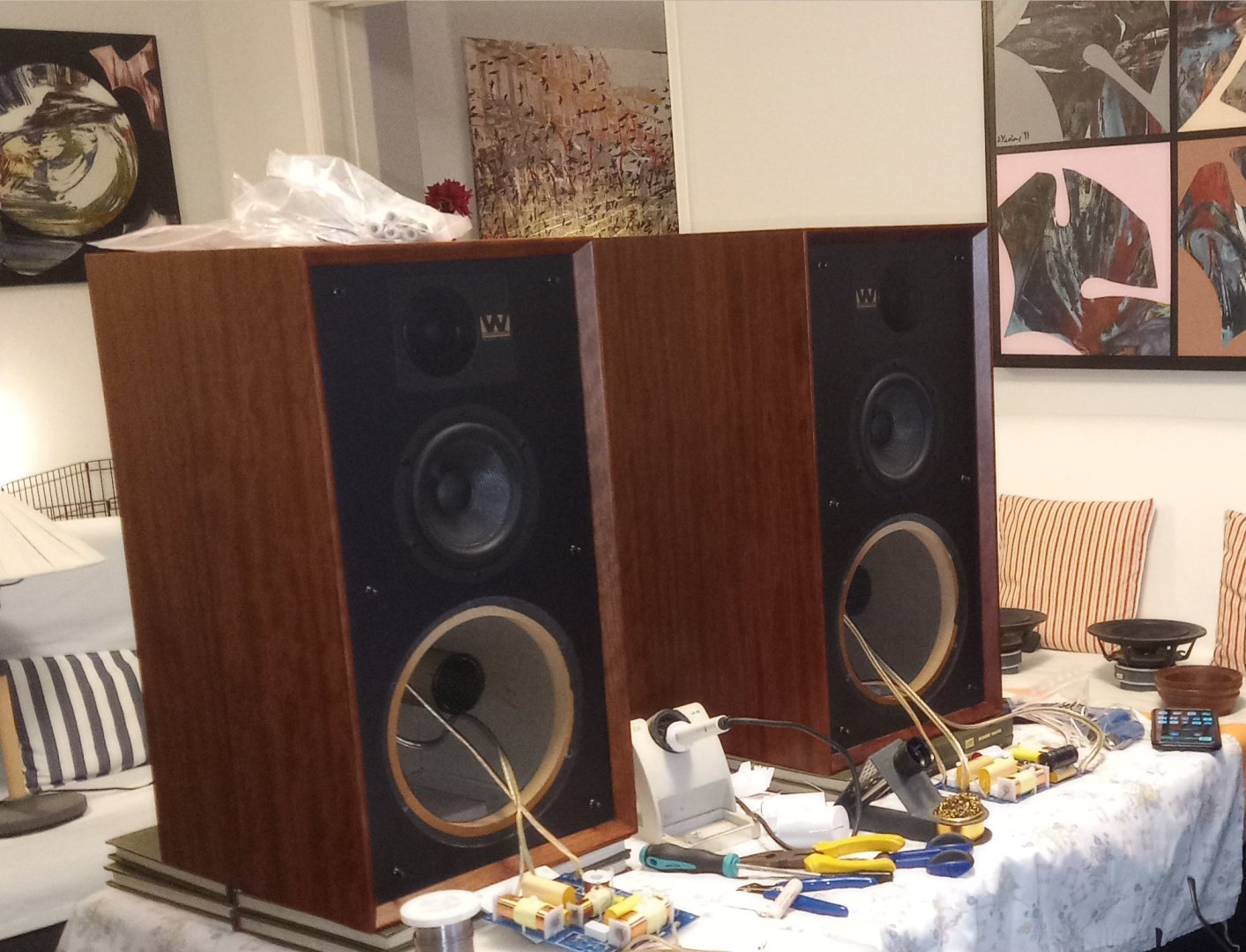

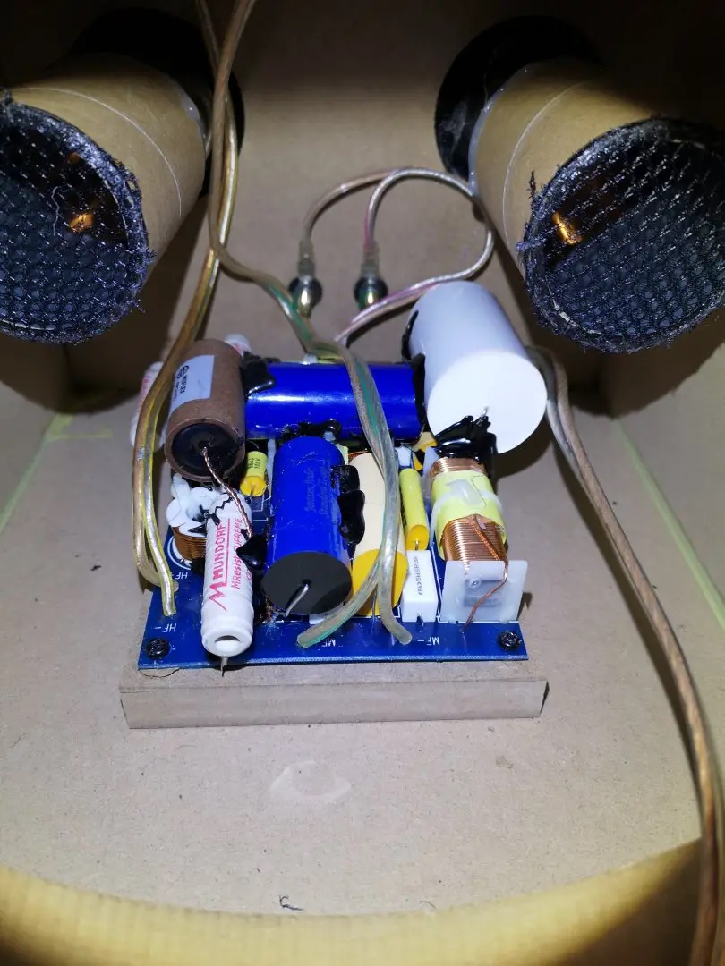

Ευχαριστώ για τα ευγενικά σας λόγια.
Η σκηνή απέκτησε μεγαλύτερες διαστάσεις (κυρίως ύψος), ενώ τα ηχεία "εξαφανίζονται" από τον χώρο, σε σημείο να στηλώνεις τα μάτια πάνω τους -αριστερά και δεξιά- ανησυχώντας για το αν παίζουν και τα δύο!
Τα μπάσα απέκτησαν περισσότερο σώμα, τα ενοχλητικά συριστικά απουσιάζουν εντελώς και τα πρίμα έδεσαν καλύτερα με τα υψηλομεσαία. Εν κατακλείδι, η αναβάθμιση αξίζει και τη δαπάνη και τον κόπο.

Σωκράτη έχεις δίκιο, αυτή θα πρέπει να είναι η σωστή σειρά και αυτή πρέπει να ακολουθείται !
Και ο Stentor αυτή την προσέγγιση είχε, όμως οι αλλαγές έγιναν με δική μου ευθύνη - άνευ μετρήσεων.
Ας διευκρινίσω μερικά πράγματα λοιπόν, για να μην υπάρχουν παρανοήσεις.
Δεν συνηθίζω να αλλάζω συχνά εξοπλισμό και υπό αυτή την έννοια ήθελα κατά κύριο λόγο να «ξεφορτωθώ» τους ηλεκτρολυτικούς.
Τα υπόλοιπα ήταν ας πούμε το κερασάκι στην τούρτα και αφορούσαν την βελτίωση του ηχείου σύμφωνα με τις δικές μου προτιμήσεις.
Αυτό βέβαια, δεν σημαίνει ότι έγιναν τυχαία.
Τηρήθηκε η θεωρητική σχεδίαση του crossover - για να μην υπάρχουν εκπλήξεις – και υπήρχε έτοιμο rollback πλάνο.
Τα υλικά επιλέχτηκαν κατόπιν ανεύρεσης πολλών αναφορών για αυτά, με γνώμονα κυρίως το να μην μεταβληθεί το ηχόχρωμα του ηχείου, το οποίο άλλωστε ήταν και η αιτία που το επέλεξα.
Ακόμη και το κοστολόγιο των υλικών (αξίας περί τα 300€ και όχι 600 που εκ παραδρομής αναφέρθηκε) κρατήθηκε στο κοστολογικό επίπεδο του ηχείου και δεν επιλέχτηκε κάτι extreme.
Τελικός κριτής της μετατροπής βέβαια παρέμεινε το αυτί – μιας και δεν διαθέτω κάποιο μετρικό.
Και το αποτέλεσμα της ακρόασης κρίνεται – όπως προειπώθηκε – θετικό από μένα.
Μάλιστα περισσότερα από ένα ζευγάρι αυτιά συμφωνούν με αυτό, αποκλείοντας έτσι το placebo.
Οπότε επαναλαμβάνω την ικανοποίηση μου ως προς το τελικό αποτέλεσμα και συμβουλεύω όσους θα ήθελαν να τροποποιήσουν τα ηχεία τους να ακολουθούσουν τον ορθό δρόμο, ειδάλλως να είναι προετοιμασμένοι και για την περίπτωση της αποτυχίας.

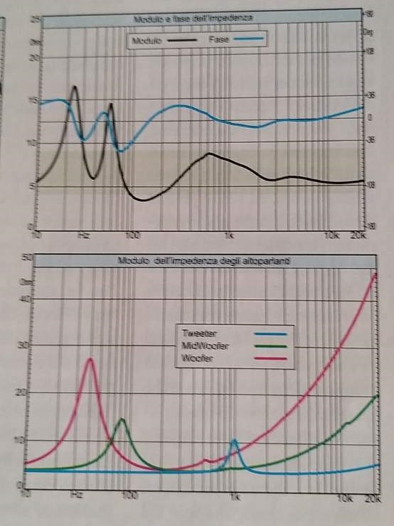

Δεν θα μπορούσα να συμφωνήσω περισσότερο, κυρίως ως προς το <<πριν>>.
Πριν οποιαδήποτε επέμβαση, γνωρίζουμε το αντικείμενο. Αν ένα ηχείο δεν πληρεί στοιχειωδώς κάποιες αρχές σχεδίασης και προδιαγραφών δεν αξίζει τον κόπο να ασχοληθούμε μαζί του. Τουλάχιστον πριν διορθωθούν τα παραπάνω.
Επίσης γνωρίζουμε την κατάσταση και τις ανοχές των μονάδων του. Βασικό επίσης είναι η ομοιότητα των δύο μονάδων.

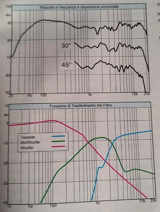

Στις παραπάνω μετρήσεις του ηχείου το μόνο σωστό είναι η φάση. Η αντίσταση και η απόκριση είναι λάθος.

Αρχικές μετρήσεις υπάρχουν, και είναι διαθέσιμες στο διαδίκτυο, για όποιον τις χρειάζεται.
Η αναβάθμιση των crossover αυτών των ηχείων δεν στόχευε, κι ούτε ανέφερα κάτι τέτοιο πουθενά, στην τροποποίηση της απόκρισης συχνότητάς τους. Επομένως, ο στόχος ήταν οι χροιές κι αυτές δυστυχώς δεν μετριούνται. Ακόμα!;)
