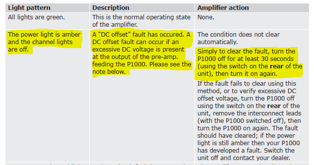

ο τελικος του τιτλου, εχει παρουσιασει μερικες φορες ακριβως την συμπεριφορα που αναφερει το manual:
συμφωνα με το manual, ειναι ενα συστημα προστασιας που ενεργοποιείται οταν ανιχνευτεί υπερβολικο dc ρευμα στις εξοδους του pre amp.(στη περιπτωση μου ο marantz sr 7012)
θα ηθελα να ρωτησω γιατι εμφανιζεται αυτο το dc current στις εξοδους του marantz, αν ειναι επικίνδυνο για τα ηχεια ή τους τελικους,
και τελος αν αυτο σημαίνει οτι κατι δεν παει καλα με τον marantz.
το manual αναφερει σχετικα τα παρακατω:
DC offset faults
A “DC offset fault” is not an amplifier fault, but a speaker protection mechanism. If the amplifier is
supplied with a DC voltage (rather than the expected AC voltage) for an extended length of time, the
coils in the attached speakers will eventually burn out (or, in extreme cases, catch fire). The P1000 can
detect this condition, and cut the current to the speakers.
DC offset faults can occur intermittently in all set-ups, particularly if a tuner or satellite receiver is
connected. If it occurs frequently or predictably, please contact your dealer for advice.

Δες αν στο παρουσιάζει χωρίς τον μαραντζ.
Αν το κάνει και χωρίς είναι θέμα τελικου.

Δεν κατάλαβες, μπορεί το πρόβλημα να έγκειται στον arcam. Δες αν το κάνει ο arcam μόνος του χωρίς να είναι συνδεδεμένος με προενισχυτή.
Μην θεωρείς δεδομένο δλδ ότι επειδή έχει το σύστημα αυτό αποκλείεται να βγάλει dc στην έξοδο.
Επίσης όλοι οι τελικοί έχουν σ΄συτημα προστασίας απο dc στην έξοδο.

Ναι. Το άνοιξα και τον έκλεισα καμιά δεκαριά φορές και δεν το έκανε. Το θέμα είναι ότι έτσι ή αλλιώς δεν συμβαίνει συχνά. Πάνω κάτω μια φορά το μήνα το κάνει, και τον χρησιμοποιώ καθημερινά.
Το μανιουαλ λέει ότι θέμα είναι των εισόδων, όχι των εξόδων, αφού εκεί ανιχνεύει το dc.
Το να στέλνει ο προ dc στον τελικό, συμβαίνει συχνά;
Να αναφέρω επίσης ότι όταν ανάβω τον τελικό ακούγεται ένα "τσικ" από τα ηχεία. Οχι δυνατά, αλλά ακούγεται. Υπάρχει περίπτωση να έχει σχέση με τα παραπάνω;

Πιο σπάνιο να βγάλει dc ο προ . Συνήθως τέτοιου είδους ασυμμετρίες τις παρουσιάζουν οι τελικοί.
Το τσικ που ακούς στα ηχεία , από τον τελικό θα μπορούσε κάλλιστα να είναι dc από τον τελικό..
