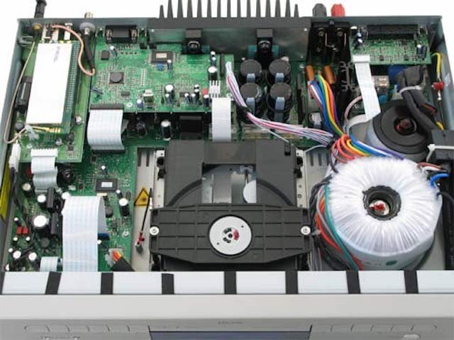

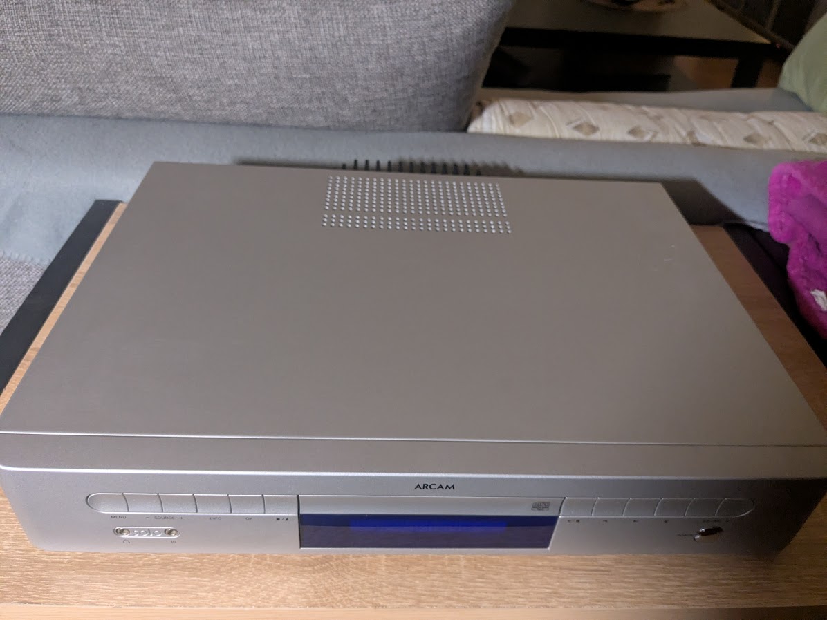

Καλησπερα στο φορουμ αντιμετωπιζω ενα προβλημα με τον ενισχυτη μου .
Καιει την ασφαλεια του τροφοδοτικου Τ2Α .

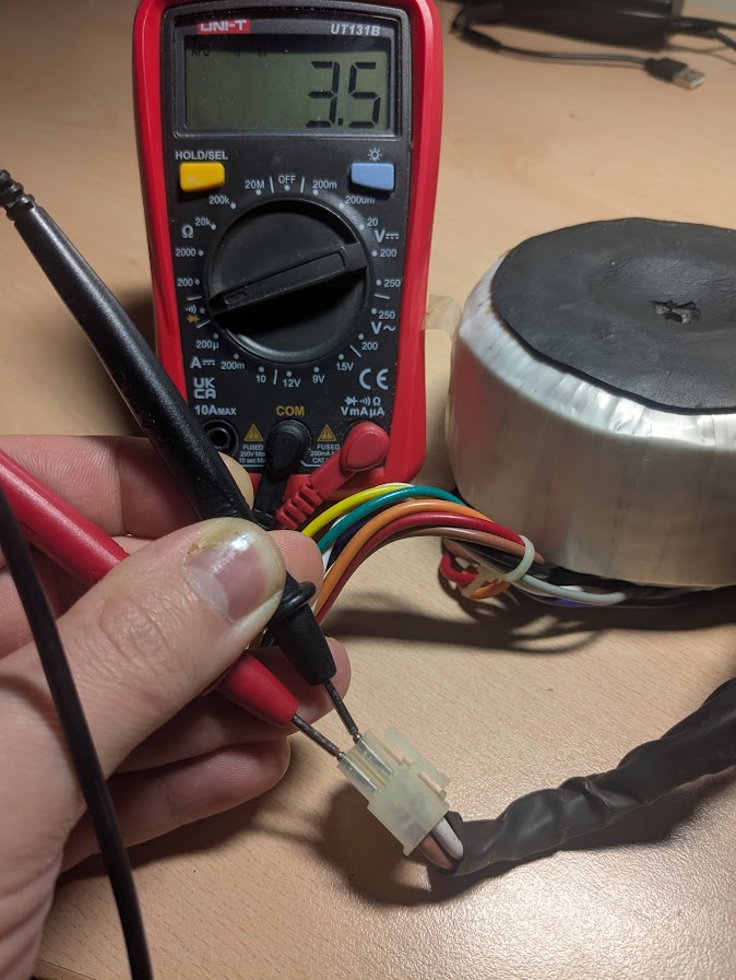

Δοκιμασα να αποσυνδεσω εντελως τον μεγαλο τοροιδη μετασχηματιστη κ δεν την καιει..
ανοιγει το ρελε τροφοδοσιας κανονικα βγαζει ολες τις λειτουργιες στο πανελ αλλα δεν παρεχει ρευμα στην κεντρικη πλακετα στο τελικο σταδιο..λογικο αφου εχω βγαλει την φυσα του,αλλα οταν το κουμπωνω ξανα την καιει παλι
Το προβλημα ειναι οτι δεν γνωριζω επακριβως πως να μετρησω το τροφοδοτικο .
Εκανα τα εξης..

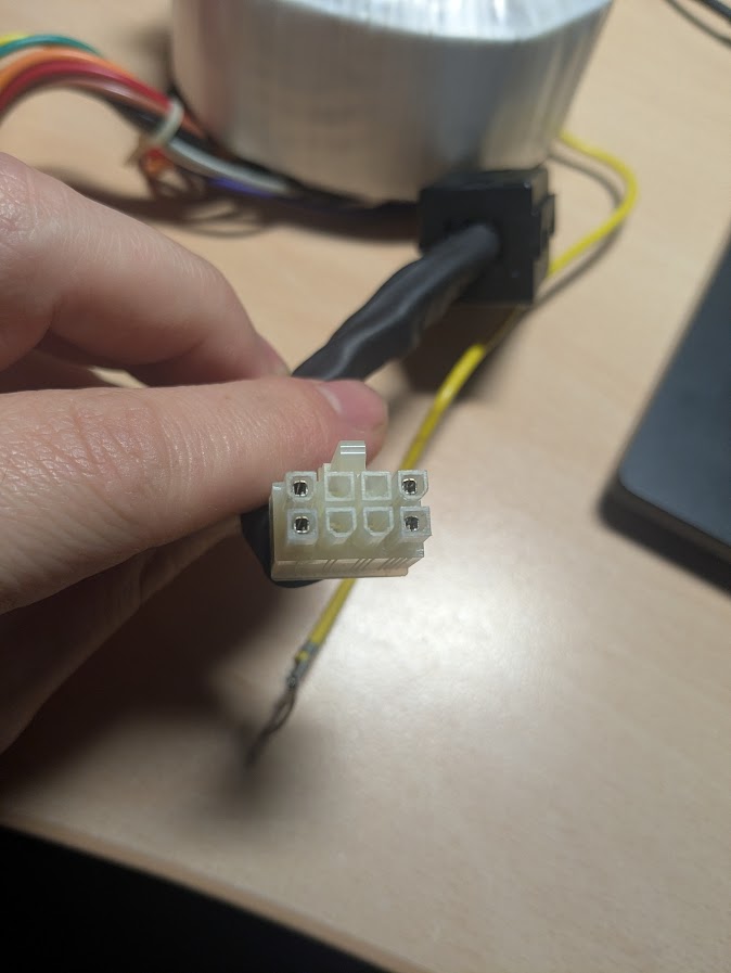

Ελεγξα με το πολυμετρο το πρωτευων και μου βγαζει τα παρακατω στις φωτογραφιες
Ξερει κανεις τα χαρακτιριστικα του μετασχηματιστη ωστε να φτιαξω εναν καινουργιο στον Γιατρα πχ

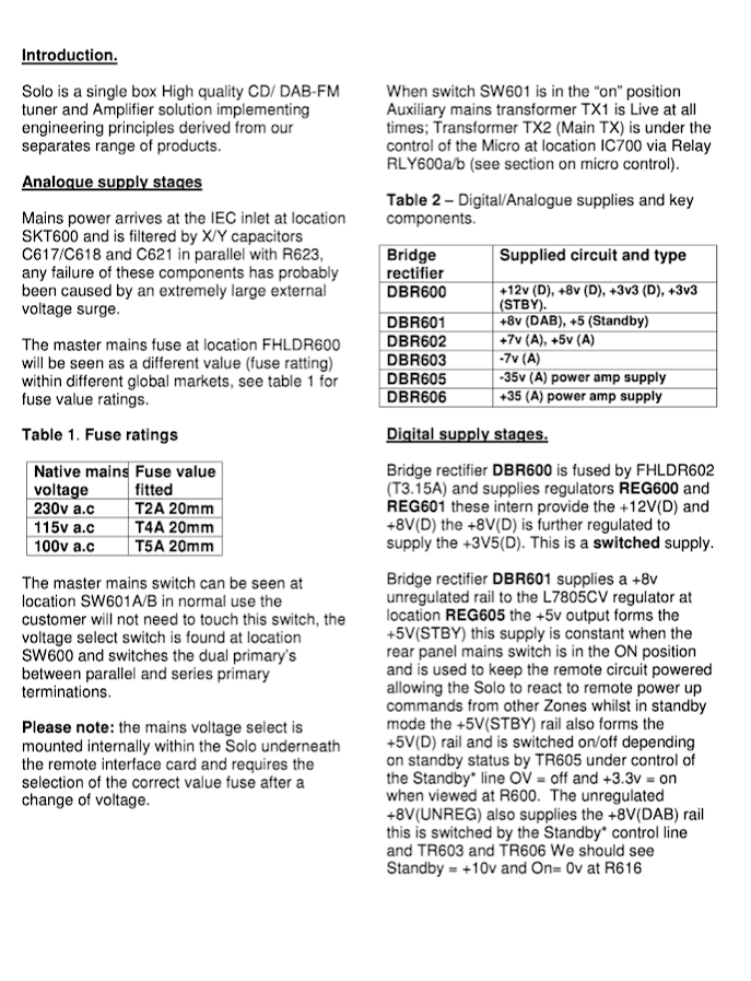

Το μονο που γραφει το εγχειριδιο ειναι στην παρακατω φωτογραφια.

Η φωτογραφία που ανέβασες αναφέρει όλες τις τάσεις λειτουργίας του μηχανήματος σου, αλλά δεν αρκεί αυτό. Θα πρέπει να γνωρίζεις και τα VA (ισχύς) του κάθε τυλίγματος, για να μπορεί να φτιαχτεί μετασχηματιστής.
